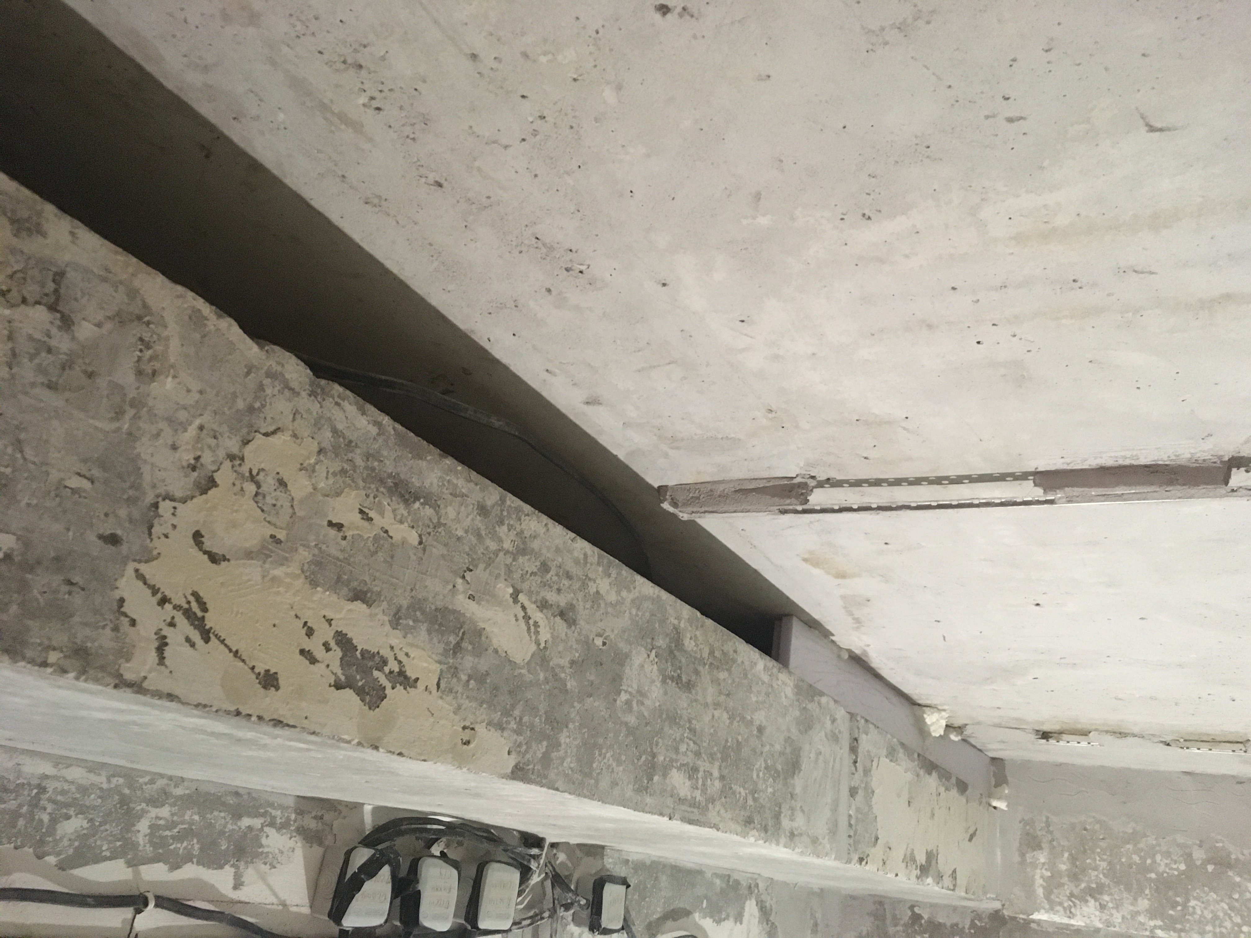

Доброго времени, уважаемые форумчане!
Подскажите, чем лучше заделать проем между ж/б балкой и гипсолитовой перегородкой шириной около 8 см. Советские строители заткнули это дело доской четвёркой. Сверху было заштукатурено. Естественно все это без усилий отвалилось. Я пока из подручных материалов нашел ЭППС тройку. Вырезал его по ширине проёма и плотно затолкал, щели пропенил. Но вот как это оштукатуривать, даже с арм. сеткой, тем более на верху. На вертикальной поверхности было бы проще) Думал кусками гипсокартона как-нибудь облицевать, так сказать. Но достаточно ли будет просто на Ротбанд приклеить? Если только кусочки совсем маленькие и лёгкие делать.

Вилатерм/пенотерм внатяг и Ротбанд поверху.

michgan90 написал: достаточно ли будет просто на Ротбанд приклеить?
кусок гипрока 10 на 10 см на ротбанд вас выдержит ... думаете недостаточно ?

sanya1965 написал: Вилатерм/пенотерм внатяг и Ротбанд поверху.
sanya1965, не знаком с таким материалом. Посмотрю. Спасибо!

fhntv написал:
fhntv, ну, 10 на 10 - слишком маленькие кусочки. Подумаю ещё, каким способом ГК к бетону приделать.

michgan90, как-то так...

sanya1965, так толщины этого жгута не достаточно. Как я выше писал, проем толщиной 8 см. 80 мм жгуты не встречал, вроде) Хотя на оф сайте до 16 см есть, но в магазинах не видел

обклейте всю балку гкл. заодно выравняете.

michgan90, жгут (вилатерм) на рынках в изобилии. Вспенка-труба (пенотерм) юзается на трубах до 500мм... Могу напомнить времена, когда подобные дыры заделывали ватным жгутом, внатяг несколькими слоями... При их отсутствии -сцаными тряпками... Которые тоже толщиной 80мм не бывают....
При ремонте в сталинке из дыры вытащили две телогрейки... Вот это дыра так дыра...

Сибиряк написал: обклейте всю балку гкл. заодно выравняете.
Сибиряк, к такому варианту и склоняюсь больше.

для надежности примыкания со стеной наклейте на нее 2-3 полоски гкл (получите бортик) к которому приклеите нижнюю часть гкл- меньше вероятность трещин
