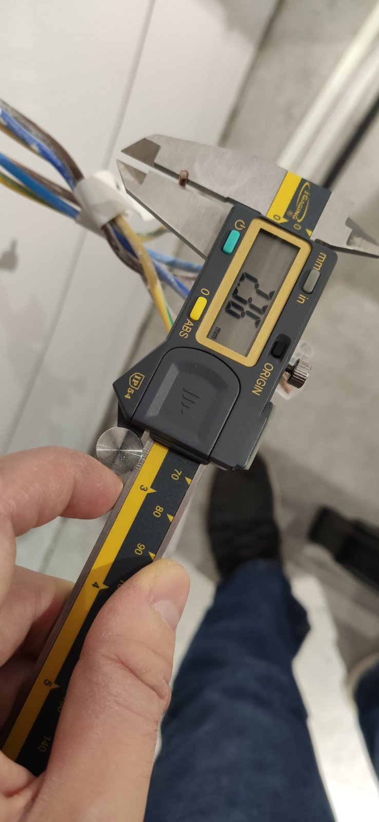

BV написал: Или КЛК-5С и от него 6мм2.... Итд - если продумывать этот вариант до конца...
У плиты есть свои кабель, к нему через это наверно можно удобно соединять больше одново кабеля. Но читая ответы вижу што не очень рекомендуется использовать оба кабеля. Обидно што будет сложно использовать все блины одновременна. Помню в другом доме кипетили воду регулярно для болышово аквариума на газовой плите на все четыре.
ВТБ!

BV написал: А какая длина
Исходил из предположения одноэтажной квартиры. :) Если длина линии метров 70, тогда дело другое.

radu101 написал: к нему через это
Ненадежное гамно .
Да, ни фига.

BV написал: и под крышку колодки два 3х4 ну прям влет зайдут?
может и удастся их аккуратно запихнуть, если автор раньше менял маслосъёмные кольца через выхлопную трубу, то справится, а может там ещё и коробчка имеется для перехода на многопроволочку, и в ней вполне удачный клеммник

radu101 написал: Обидно што будет сложно использовать все блины одновременна.
используйте без проблем
radu101 написал: Помню в другом доме кипетили воду регулярно для болышово аквариума на газовой плите на все четыре.
Если здесь собираетесь такое практиковать - просто поставьте вместо 25 автомат на 32А

BV написал: зачем такой геморрой с двумя кабелями
чтобы меньше стяжку греть в случае если очень сильно любят готовить

BV написал: просто поставьте вместо 25 автомат на 32А
Вы уверены что в Кишиневе не усеченный кабель ?

radu101, Микрометр есть ?

dokar написал: Микрометр есть
Вот, измерил диаметр как мог.
