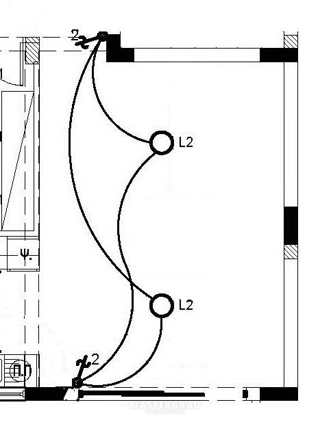

BV написал: и скорее всего получится что в шине придется использовать L3 как N2, но есть нехорошие нюансы в такой схеме...
Там же шина PE асимметрично расположена.
Сообщений: 139027
10.01.2021 в 16:50:37
ВТБ! написал:
ВТБ!, где? :) Шина PE = корпус трека А вот N - да, светильник придется как-то ДОПИЛИВАТЬ, если это возможно

BV написал: использовать L3 как N2
н2 - это для чего?

Radio написал: н2 - это для чего?
Чтобы не создавать контуров с большой площадью.
Шинопровод - он и сам не идеален с этой точки зрения.

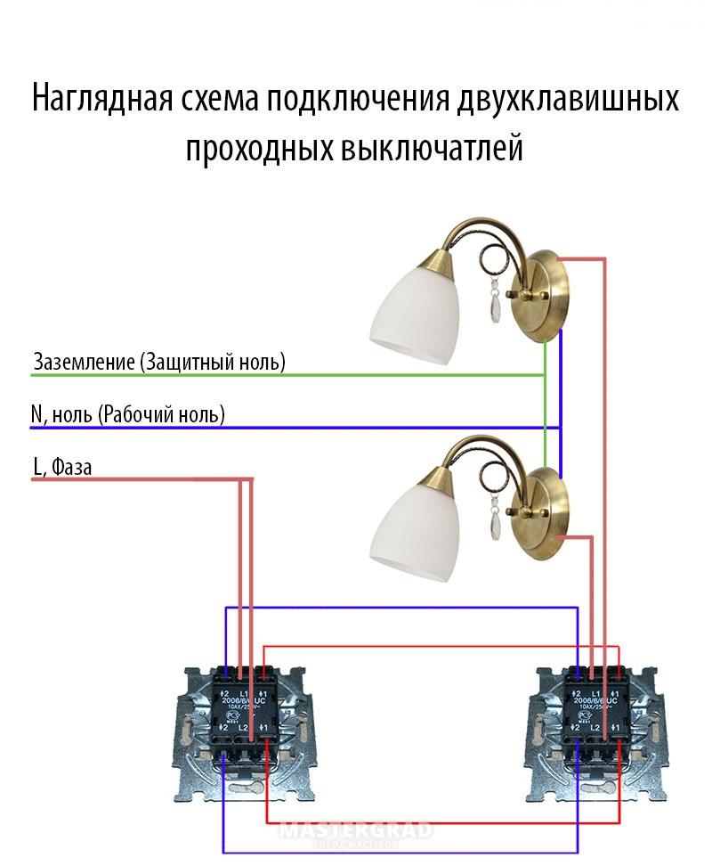

Сообщений: 139027
10.01.2021 в 17:13:37
Radio написал:
н2 - это для чего?
Radio, Возможно я ошибаюсь, но похоже, что
каждому светильнику нужно по 2 независимых проводника.
И это отличается от схемы
Какой у Вас вариант?

BV написал: Возможно я ошибаюсь, но похоже, что
Если эта схема имеет отношение к реальности, тогда вся эта конструкция подлежит немедленной переделке. Это те самые террористы.
