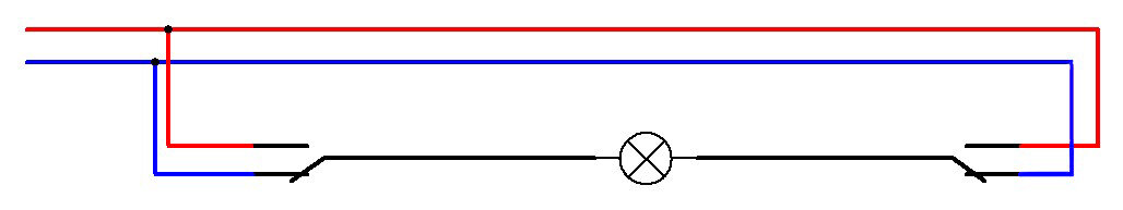

Radio написал: Но это не электрическая схема, а просто изображение логики работы выключателей, как её рисуют во всяких там проектах.
да, поэтому и пишу - что как там на самом деле - не знаю
Radio написал: По существу же сказано:
Bull написал: Каждая люстра питается проводом 1,5ммх3 [3х1,5мм в переводе на человеческий язык]
Да, но как разведена эта схема - вопрос открытый.
Radio написал: Самый классический, как у любой обычной люстры: две фазы, ноль и земля. Зачем плодить всякие иные глупости?
Тем не менее эти глупости продолжают плодить, и Вы (наверное) с этим сталкивались...
https://zen.yandex.com/media/lampexpert/kak-upravliat-svetom-iz-dvuh-treh-mest-i-bolshe-shemy-i-foto-5d1532658ecdd900ae0c7870
Второй вариант схемы выполняет те же функции, но используется реже, поскольку нужно к каждому из выключателей подводить и фазу, и ноль. С другой стороны, его удобно использовать, когда проводка уже смонтирована, допустим, установив один из выключателей возле розетки, где уже есть фаза и ноль:

Radio написал: А какая им разница, по какой трассе идти?
Вы же предлагаете подключать ноль с одной точки, а фазу с другой.
Radio написал: Для чего вообще использовать эти экзотические кабели?
Что экзотического в кабеле 4х1.5 или 5х1.5?
Radio написал: Я бы руки за такое обрывал прямо по пояс.
А тем, кто предлагает заменить два кабеля четырьмя, пришивать вторую пару рук - тоже к нижнему поясу. :D

ВТБ! написал: Вы же предлагаете подключать ноль с одной точки, а фазу с другой.
Каким образом? :eek: В норме в каждом кабеле свой ноль и своя фаза.
ВТБ! написал: Что экзотического в кабеле 4х1.5 или 5х1.5?
Буквально всё. Начиная прямо с того, что его надо отдельно покупать.
BV написал: Да, но как разведена эта схема - вопрос открытый.
Какая разница как? К каждой лампочке подведена своя ноль, фаза и земля, и включаются они из двух точек. Этого более чем достаточно. Надо просто каждую фазу посадить на разные фазные клеммы шинопровода, а ноль и землю взять с любой стороны, а хоть бы даже и с обеих. :popcorn

Radio написал: Какая разница как?
Принципиальная. Вы недооцениваете этих дебилов.
Radio написал: а ноль и землю взять с любой стороны, а хоть бы даже и с обеих. :popcorn
Точно! И с попкорном в руках издалека наблюдать за топик-стартером.

Radio написал: По описанию там нет ничего необычного.
Возможно, что очень необычно!
Radio написал: К каждой лампочке подведена своя ноль, фаза и земля
Или два нуля, или две фазы, или не фаза и ноль, а ноль и фаза. Как Вам такое рукожопие?
Щёлкнул переключателем - и получил К.З.

Radio написал: Пока еще никто ничего такого не получил.
Пока схема подключения неизвестна. Поэтому давать советы по объединению жил с изоляцией синего цвета на одной шине несколько безответственно.

ВТБ! написал: Пока схема подключения неизвестна.
Что тут неизвестного?
Bull написал: Длинная комната с двумя точками электроподводки на потолке для подключения потолочных же светильников. Каждая люстра питается проводом 1,5ммх3. Проводка сделана в бетоне в каналах на стадии строительства дома. Управляются данные потолочные светильники двумя двухклавишными проходными выключателями, расположенными на противоположных концах этой комнаты. Одна клавиша каждого из выключателей, соответственно, включает и выключает один из светильников.
Обратите внимание, нигде не сказано, что "предположительно включает и выключает" или "должны включать и выключать". Какие именно фразы топикстартера дают вам основания для умозаключений, что что-то сделано не так?

Radio написал: Обратите внимание, нигде не сказано, что "предположительно включает и выключает" или "должны включать и выключать".
А с чего Вы решили, что эта безумная схема не работает? Она работает, пока в переключателе не коротнёт.
Radio написал: Какие именно фразы топикстартера дают вам основания для умозаключений, что что-то сделано не так?
Приложенная к первому сообщению схема. Недостаток информации.
И высокий потенциальный риск требует проверить, не реализован ли этот вариант.
