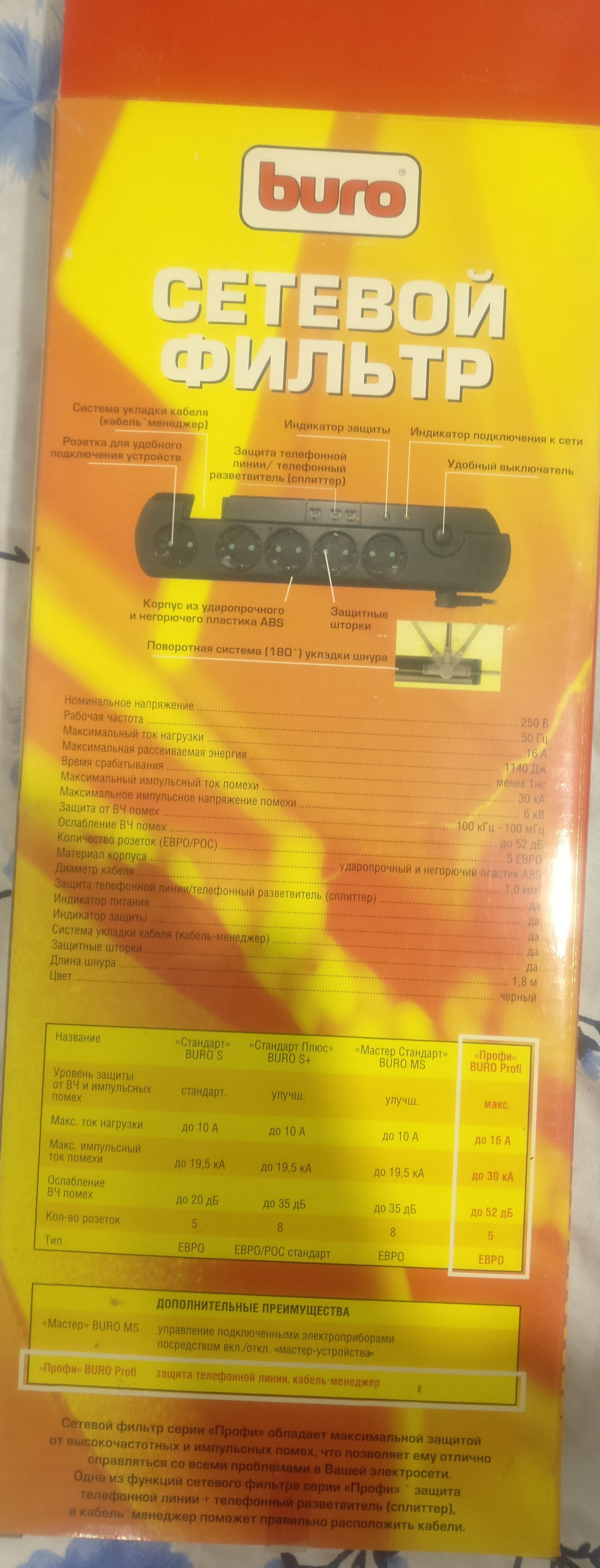

Привет, подскажите пож-ста, какими качествами должен обладать хороший сетевой фильтр-удлинитель, типа такого?
Характеристики на фото.
