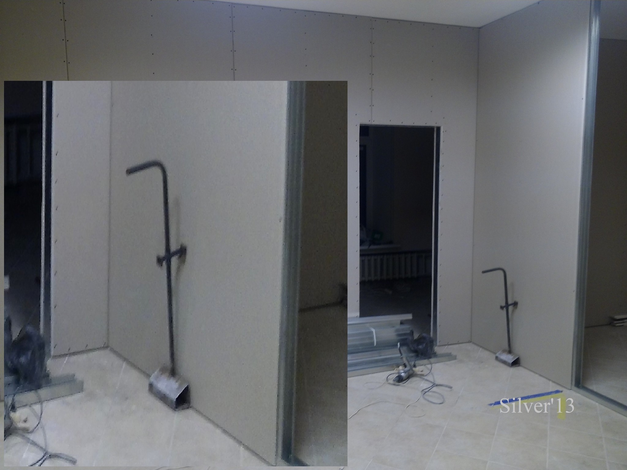

И все таки, хочу вернуться к этому пресловутому зазору между ГКЛ и полом. Уже много часов сижу в интернете пытаюсь понять для чего он и есть ли техническая возможность обойти его. На 100 процентов не нашел я грамотного ответа на этот вопрос. На сколько я понимаю зазор этот для температурного или влажностного расширения ГКЛ.
Такого вы точно не найдёте...Публикуется впервые. Такую кочергу мы изобрели для крепления КГЛ листов. Зазор по полу 10-15 мм. Между листами 2 мм, и как вы справедливо заметили "температурного и влажностного расширения", а также коллеги с форума
Чтобы при подвижках (любых, в т.ч. и самой стены, прогибы пола и мало-ли еще чего) не опиралось и не трещало.
и дополнительно
удобство монтажа- когда прижимаешь лист к плоскости стены, он внизу (у пола) может собрать мусор, или прижаться не плотно (распереться между полом и верхним крепежом). Соответственно, плоскость не ровная = брак...
