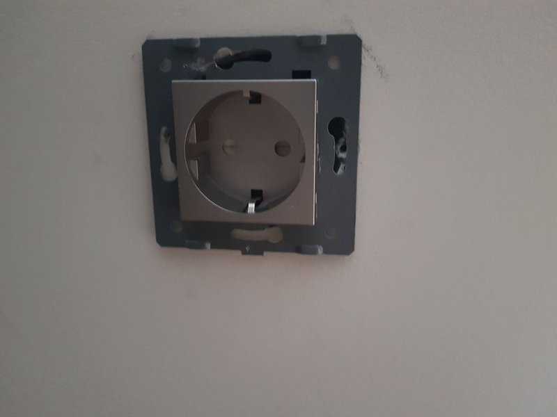

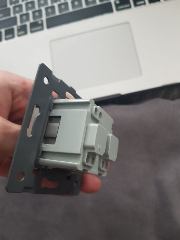

19.02.2021 в 13:56:27
https://i.postimg.cc/NMvY502k/2021-02-19-15-43-01.jpg
https://i.postimg.cc/sDjjY16n/2021-02-19-15-44-46.jpg
только так получилось закинуть

uaaa, выскажу версию: если кабель изначально был в гофре, то после монтажа розетки в подрозетник кто-то подтянул кабель на себя при монтаже в распред. коробке

19.02.2021 в 14:28:39
ZooZoo, Исключено, кабель NYM намертво с подрозетником в момент установки был залит алебастром. Тут, кстати, как и кто делал вопросом у меня нет - все делал я сам и у себя дома)) так что сюрпризов быть не может по этой части. И сам ставил розетку. Иначе бы я пофантзировал, скажем, с расжатым пином земли, но розетка фактически неподвижна (+- пару мм вытаскивается и крутится градусов на 45). Усадка монолита - тоже врядли - есть движения розетки

19.02.2021 в 15:14:14
Из реального но маловероятного - Запихнули розетку, провода легли друг на друга, недостаточно затянули клеммы, или клеммы г-но, хорошо грузили розетку и провода приплавились друг к другу изоляцией.
Кстати вопрос - а зачем доставать розетку? Не по причине-ли КЗ, или выбивания УЗО? Если да, то описанное выше - вполне вероятно, и часто встречается.

19.02.2021 в 17:04:04
BV написал: Запихнули розетку, провода легли друг на друга, недостаточно затянули клеммы, или клеммы г-но, хорошо грузили розетку и провода приплавились друг к другу изоляцией. Кстати вопрос - а зачем доставать розетку? Не по причине-ли КЗ, или выбивания УЗО? Если да, то описанное выше - вполне вероятно, и часто встречается.
мог быть просто бабах ), и какой-нибудь провод приварился сам к себе, например, но в месте загиба
