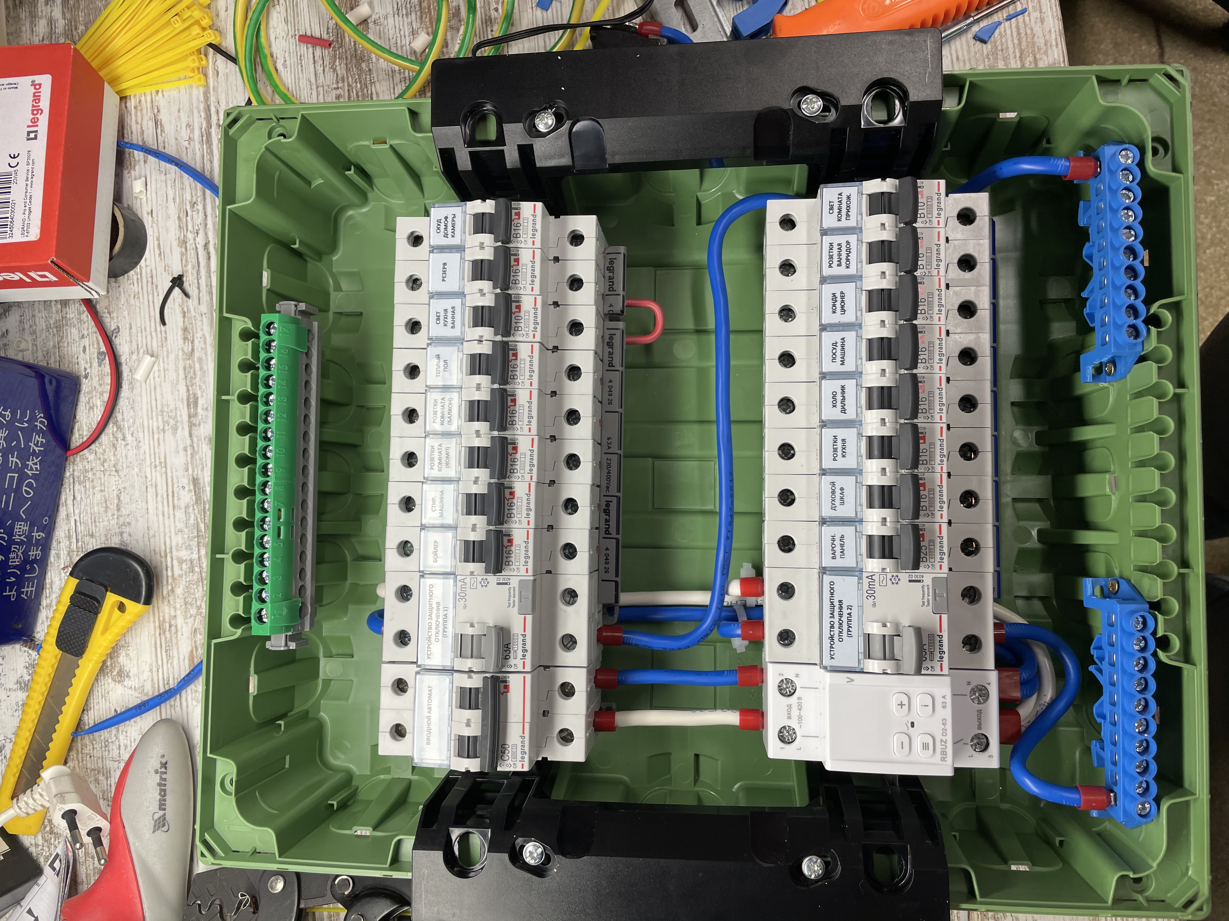

Вот, что получилось)

eq.sound, не видно перемычек на АВ - пока не установили?

megrad написал: не видно перемычек на АВ
Если Вы имеете в виду шинки "гребёнки", то они есть)))...

MaSeVi, внутренние?

megrad написал: внутренние?
Не понял вопрос, если честно)) Видно, о разном говорим))

MaSeVi, встречал легру с пазом под шинку.

megrad, может глаза раскрыть? Гребенки просто в самом центре фотографии, только слепой не увидит.
Я только не понял, почему в верхнем ряду не взять целую? Зачем эти куски и перемычки?

Radio написал: Гребенки просто в самом центре
Когда увеличил увидел, но присоединюсь к вопросу:
Radio написал: Зачем эти куски и перемычки?
А данная серия легры допускает подключение снизу?

megrad написал: А данная серия легры допускает подключение снизу?
Почему нет, це же автоматы.

MaSeVi написал:
MaSeVi, У Леграна есть УЗО , вроде электромеханика , но подключение только в одном направление. Такая вот хрень когда то встречалась .
Да, ни фига.

MaSeVi написал: Почему нет, це же автоматы.
Да там и узо можно подключать как угодно удобно. Это же легранд.
