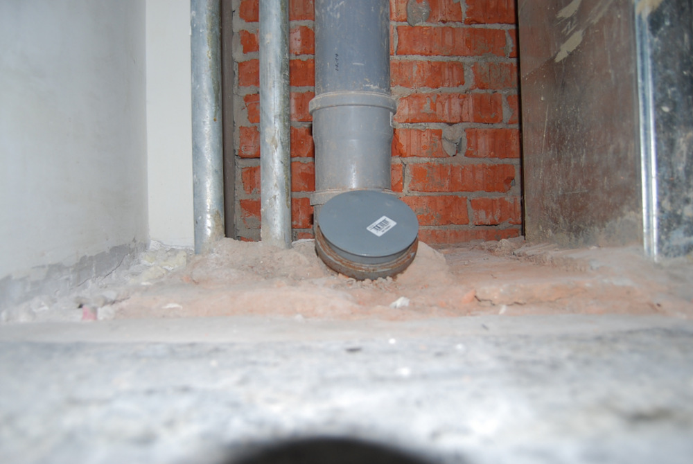

Вопрос знатокам СНИПов и прочих технических регламентов. Допустимо ли подобное нахождение тройника в межэтажном перекрытии (17 этажный жилой дом)? Работать будет, да. Но когда он треснет, надо будет полтуалета разобрать у меня и соседей снизу, чтобы его заменить. Принимаю квартиру в новостройке, требую от застройщика поднять тройник выше, он упирается, утверждает что все по нормам. https://clip2net.com/clip/m389397/813ad-clip-386kb.jpg

Old Human, по нормам. Просто там не нужен косой тройник именно этот во всяком случае. Его можно поменять 87 или 67. На самом деле многие были бы рады такой малой высоте отвода от пола. Там раструб стояка где то мм 30 от верха перекрытия судя по фото.

Old Human написал: Вопрос знатокам СНИПов и прочих технических регламентов. Допустимо ли подобное нахождение тройника в межэтажном перекрытии (17 этажный жилой дом)?
нет на эту тему ничего, есть - проект дома.
Old Human написал: Принимаю квартиру в новостройке, требую от застройщика поднять тройник выше
Многие думают как бы опустить.... Ванну тоже поднимать будете? :)
Old Human написал: Но когда он треснет, надо будет полтуалета разобрать у меня и соседей снизу, чтобы его заменить.
По какой причине он должен треснуть? Замените сразу на надежный, как минимум Остендорф, или на что-то бесшумное и толстое с углом не 45, а 67град и будет ОК.
Не тратьте силы на бессмысленные бодания с застройщиком.

BV написал: По какой причине он должен треснуть?
Они еще и очень шумные такие отводы, очень слышно именно вверху, потому что ни чем не закрыт сам отвод на тройнике. В него весь поток бьет, вполне может прилететь кусок штукатурки. Видимо проектировщики смотрели картинки, где схемы для малоэтажных зданий. Автору надо принимать и менять потом. Могло бы быть и хуже.

Спасибо за ответы. Еще будет стяжка +8см

Old Human, стяжка где "8см"? В санузлах? А гидробарьер, понижение будет? Должно быть. А вообще то, что визуально сейчас кажется, это ни о чем. Где то есть высокая точка и от нее будет отсчет минмальной стяжки и высоты. Но это вдоль стен как правило. Обычно есть "яма" в монолите посередине помещения, плюс минус

Old Human, Вообще шикарно, и душевую с трапом поставить можно и порога не будет. Стояк перебрать и поставить нормальный тройник. https://b.radikal.ru/b09/2102/b6/a35611d0cee6.jpg https://d.radikal.ru/d41/2102/c7/bc61c91c1386.jpg
