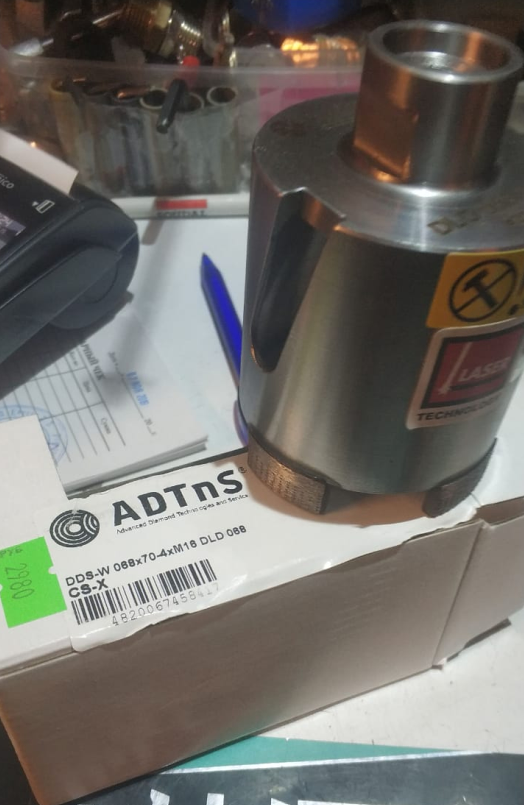

Michael62
Michael62
Регистрация: 08.09.2019
Сообщений: 71
25.02.2021 в 16:00:07
Вот такую покупал. Вполне рабочая https://i.postimg.cc/Gd7cqPHJ/image.png

юра Т
юра Т
Регистрация: 25.08.2006
Сообщений: 13219
25.02.2021 в 20:03:29
BV, разве для мокрого? по виду типичный сухорез
