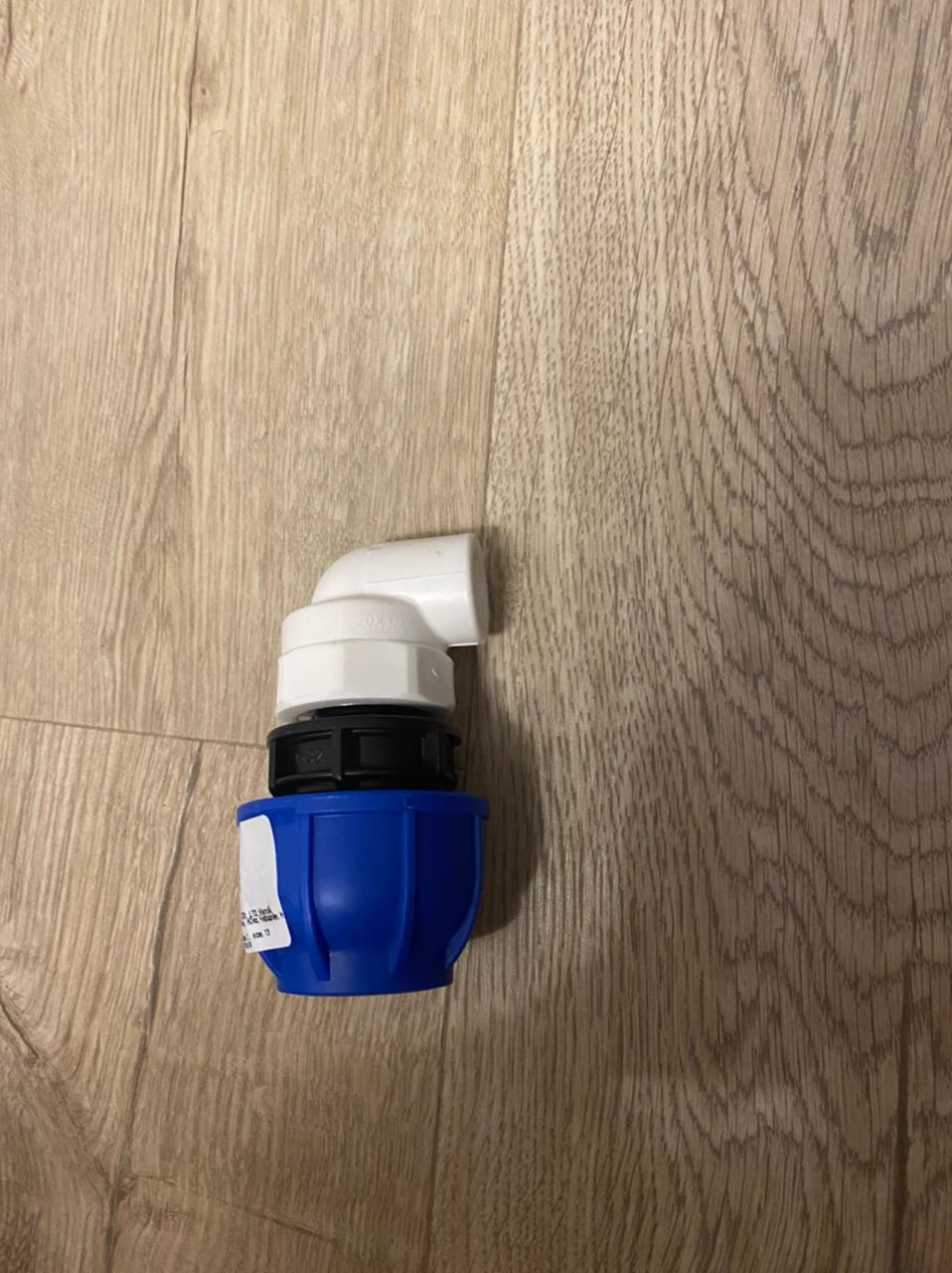

Здравствуйте! Помогите, пожалуйста, советом!

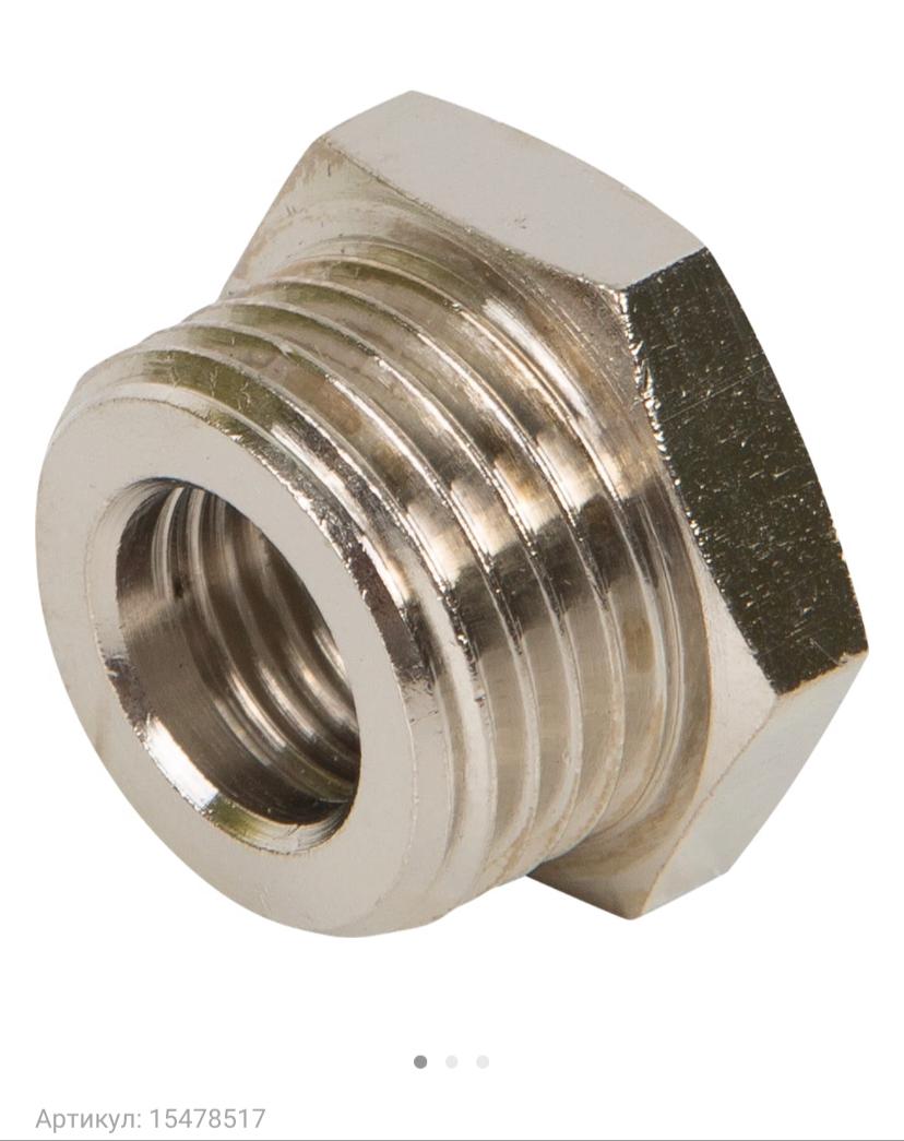

Подойдет ли для перехода с 32 ПНД трубы такое соединение (рис.1)? Во всех видео, которые я смотрел, использовали сначала отвод 32 на 1’’(рис.2), потом переходник с 1’’ на 1/2(рис.3), а потом уже муфту 1/2 на полипропилен. Чисто теоретически, на рис.1 - одно соединение, а при использовании вышеописанной связки их два. Может быть, есть ли у кого-нибудь примерная простая схема разводки труб для летнего дачного дома с бойлером(водоснабжение центральное, не из колодца). И подойдет ли 20 полипропиленовая труба для подключения в перспективе стиральной машины в конце цепочки раковина-душевая кабина-стиральная машина? или лучше сразу использовать 25? Спасибо!

Русик, несмотря на то, что цанга на ПНД разборная, я бы все же делал конструкцию с американкой. И сразу после перехода с ПНД - тройник с шаровым краном для слива/впуска воздуха
Русик написал: Может быть, есть ли у кого-нибудь примерная простая схема разводки труб для летнего дачного дома с бойлером(водоснабжение центральное,
Таких схем на форуме вагон - ищите "тройниковая схема полипропилен". Примерно как для дома с вводом только холодной воды и газовой колонкой. Но - каждая схема индивидуальна.
Русик написал: И подойдет ли 20 полипропиленовая труба для подключения в перспективе стиральной машины в конце цепочки раковина-душевая кабина-стиральная машина? или лучше сразу использовать 25?
Магистрали делать трубой 25, от них отводы к приборам - труба 20. До бойлера 25, и после него магистраль ГВС - тоже 25.

Почему Вы считаете более предпочтительным вариант с американкой?
Лучше делать кран ПНД или кран на полипропиленовой трубе?
Обязательно ли делать отводы 20? Или можно сделать так же 25?

Русик написал: Почему Вы считаете более предпочтительным вариант с американкой?
То место, которое когда-то придется разобрать.
Русик написал: Лучше делать кран ПНД или кран на полипропиленовой трубе?
никаких пластиковых кранов, латунный, бронзовый... на зиму оставлять все шаровые без воды - продуть - и в положении 45 градусов
Русик написал: Обязательно ли делать отводы 20? Или можно сделать так же 25?
конечно можно 25, но они толще и менее удобны... смотрите по месту - как где удобнее
