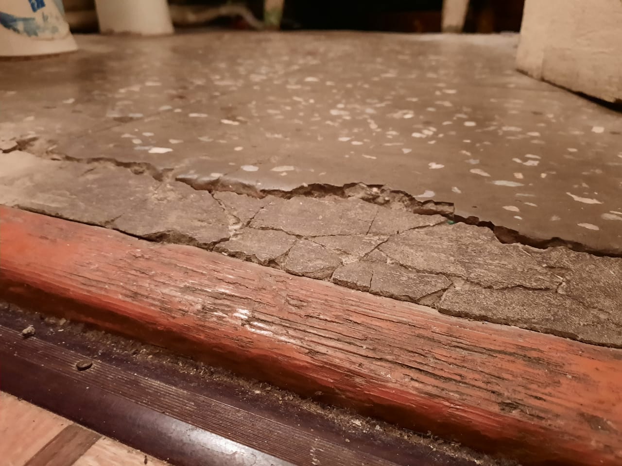

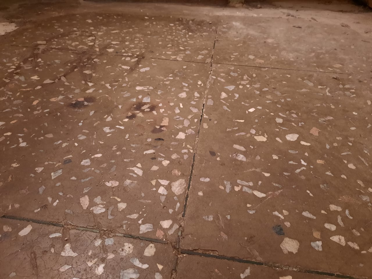

Доброго времени суток уважаемые форумчане!
Никогда не приходилось делать ремонт, но после покупки квартиры понял что придется. В санузле на полу (согласно оценке мастера) оказались мраморные плиты, которые убирать мастер не советует, т.к. дом старый (1965 г.), неизвестно что будет при попытке его убрать. Порекомендовал установить плитку поверх мрамора, предварительно выровнив его наливным полом. Другой мастер посоветовал придать шероховатость мрамору при помощи болгарки и нанести уже на него плиточный клей и, соответственно, плитку поверх него. В любом случае образуется своего рода "подиум" как при установке теплого пола. К посту прикрепил фотографии, на которых видны плиты. Они расположены на части пола санузла, другая часть пола (под ванной) просто голая бетонная стяжка. Хотелось бы услышать ваши комментарии по этому поводу и узнать дополнительные варианты выхода из ситуации. Заранее благодарен.

Плиты -- бетон обыкновенный, с мраморной крошкой. Наследие советского прошлого. Так часто делали на лестничных клетках и площадках жилых домов. Да и сами лестничные марши частенько отливали из него же. Резюме: демонтировать.

Covboy, Спасибо, обнадежили) Он крошится также легко как обычный бетон?

fromarys написал: Он крошится также легко как обычный бетон?
да обычный советский бетон как правило легко крошится ... этот такой же , вон даже на порожке уже сам начал рассыпаться

У нас в кинотеатре пол был выложен такими плитами. Да и в прочих общественных местах, как указал Covboy, такое регулярно встречалось. Видать, прежний владелец где-то обзавёлся несколькими плитами (возможно, б/у), но на весь санузел не хватило. Хрустальный шар подсказывает, что под этими плитами, скорее всего, битумная мастика. Возможно, сперва советская коричневая плитка-ладошка и только затем мастика.

fromarys, демонтируйте эти плиты - ломиком/ монтировкой под край. "мастеров" ваших лучше забыть

Всем спасибо. Отвечаю поздно, т.к. ремонт идет во всю. Надеюсь кому пригодится мой опыт. Эти плиты действительно легко демонтируются монтировкой. Самостоятельно удалил их минут за 20.

fromarys, Правильно сделали. Эти плитки делались в конце 80-х ...начале 90-х годов, песок, камень и эпоксидка, использовались обычно в подземных переходах.
