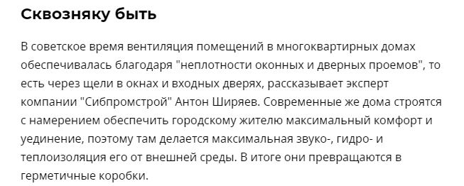

Сообщений: 4282
05.09.2021 в 07:14:27
Сообщений: 140301
05.09.2021 в 13:05:54
Если коротко, то "эксперт" с фамилией Ширяев - баран.

Ким, см выше текст Атоса

BV написал: "эксперт" с фамилией Ширяев
Дааа... Еще один придурок. Всегда было интересно: откуда они берутся? Что у них в голове? Любой человек не может знать все и вполне может нести пургу, когда рассуждает "обо всем". Но когда такой понос идет от "эксперта", то впадаешь в ступор...
С другой стороны, там идет пересказ. А пересказчики, если не в теме, те еще чудаки...

Aтос, Хватит уже оправдывать свой бред.
Вот этот вот бредовый бред:
Aтос написал: В большинстве квартир подсос воздуха предусмотрен через входную дверь и тамбур иначе в квартире не будет работать вентиляция, отсюда и запахи в квартире из тамбура. При установке двери с уплотнителем вентиляция в квартире просто перестаёт работать и нужно устраивать приток с улицы.
Любой мало-мальски вменяемый человек понимает, как получить воздух в квартиру, и то что в квартирах есть форточки в старых домах, или окна в положении "проветривание" в новых. Но Вы к этой категории людей не относитесь, Вы это доказываете с завидным упорством.
"Неорганизованная" вентиляция есть, но все вменяемые люди стараются ее максимально уменьшить, или полностью закрыть. Но не Вы - для вас это основа основ вентиляции - с вонью мусоропроводов и подьездов. :killyourselfbywall:

05.09.2021 в 21:40:33
Естественно когда начали устанавливать стеклопакеты инфильтрация через окна прекратилась
Если еще и двери герметичные то от естественной винтиляции уже ничего не остаётся
Я ж не говорю что никто не понимает но у нас за последнии двадцать лет не построили ни одного дома с фортачками или с хотябы с гребенкой на окне.
Тема о том что у человека подсос воздуха с дымком идет с корридора Если бы инфильтрация была через окна, этот вопрос не возник
Это вы себе придумывайте Конкретно у нас нет мусоропроводов А квартирные и лифтовые холлы выходят на балконы
