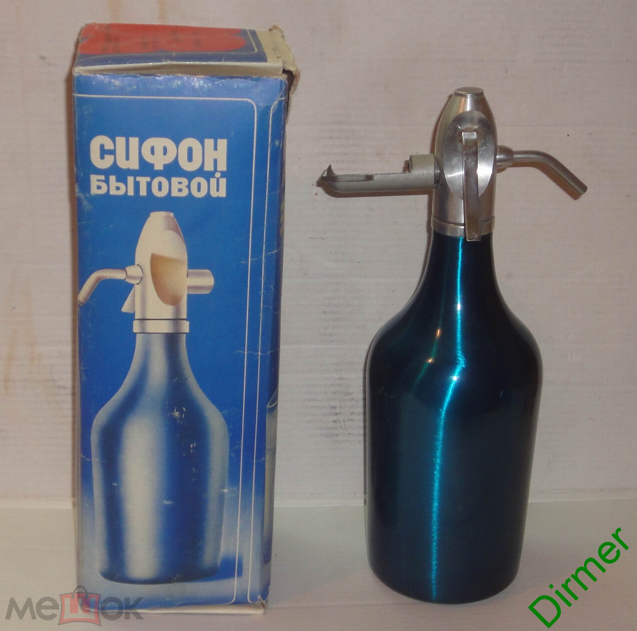

Решил из небытия воскресить сифон для использования по прямому назначению. Баллончики с СО2 у меня есть, но мало. Решил переделать на использование газа из купленного 2-литрового СО2 баллона + редуктор.
Для испытания налил в сифон водопроводной воды. После соединения гибким шлангом сифона и редуктора, открываю редуктор до 2, потом 4-5 бар, но газ не хочет идти в сифон. Мелкие пузырьки присутствуют, но их совсем мало и это явно нештатные, из-за каких-то неплотностей.
Подумалось, что при протыкании сифонной иглой оригинальных баллончиков, быть может, игла должна нажиматься? Но я сомневаюсь в этом. Прямое нажатие на иглу говорит мне о её неподвижности.
Кто пользовался или продолжает - подскажите, в чём может быть проблема?

Основной сифон вот такой.

Видимо проблема в том, что в баллончиках CO2 находится в жидком виде...

И полное давление (но в ограниченном объёме...) подаётся в сифон... Вы же даёте 5 атмосфер... Возможно, что в сифоне есть клапан, который не могут продавить те 5 атмосфер...

4-5 атмосфер достаточно для газирования. Проблема именно в клапане сифона. Советский сифон рассчитан на "ударное" действие, все 8 грамм углекислоты разом вылетают в сифон и растворяются в воде. На низком давлении нужен аэратор.

Действительно, похоже на это. Но зачем так душить давление на вход? Если "разрешать" проходить и малому давлению (типа, даже от вело/авто-насоса) ничего не поменяется. Тот же СО2 ровно также будет влетать в сифон.
...На низком давлении нужен аэратор...
Что такое аэратор, применительно к сифону?
Пока что я вижу единственный способ "пробиться" в сифон давлением от 2 до 5-6 бар - это разбирать входной узел и колхозить с клапаном, зажимающим входящее давление.

На Алиэкспрессе продают всякие приблуды для газирования в обычной пластиковой бутылке. Сифон не нужен, получается.
Искать "Carbonation Cap".
pool написал: Что такое аэратор, применительно к сифону?
Искать "Aeration/Oxygenation Diffusion Stone".

pool написал: А попробую-ка я без редуктора подать СО2 через этот узел (без наворачивания головки на сифон, конечно).
!!! хороший способ взорвать сифон :killyourselfbywall:
