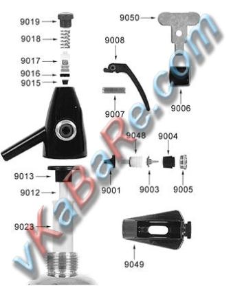

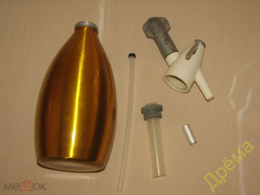

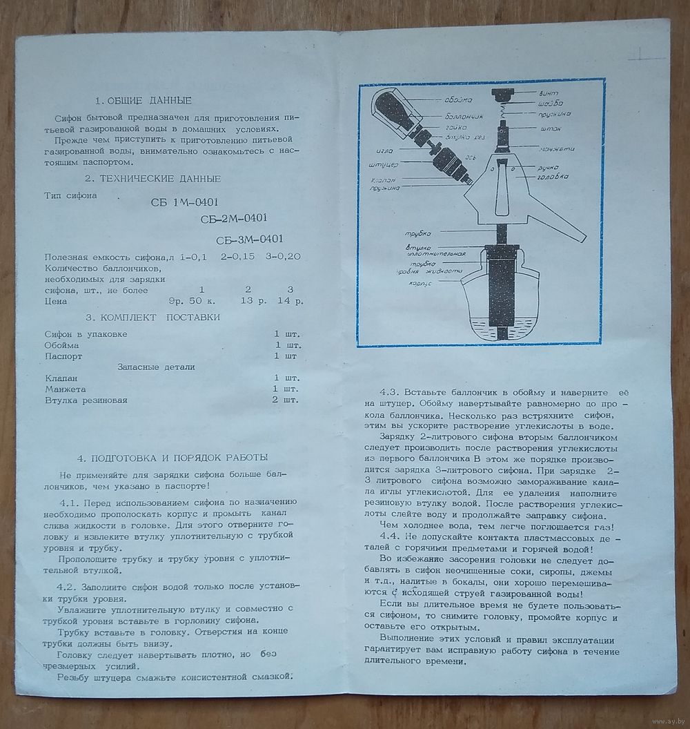

strider1978 написал: Проблема именно в клапане сифона.
он тупо мог закиснуть... Клапан есть точно - в разных разные
https://doc.vintagetorg.com/raznoe/183-sifon-as-1.html
http://docs.cntd.ru/document/1200026210
3.5 При достижении давления внутри сифона 1,8+0,4 МПа (17,65ГОСТ Р 50650-94 Сифоны бытовые. Требования безопасности и методы испытаний кгс/смГОСТ Р 50650-94 Сифоны бытовые. Требования безопасности и методы испытаний) клапан должен автоматически открываться.
Это другой клапан. Хорошо бы он был не закисший.... на случай проблем с редуктором....
В общем - я бы все разобрал и провел ТО.
