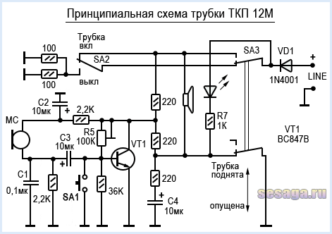

BV, Сделал по-другому, трубка это же диод +сопротивление. У диода есть пороговое напряжение (для обычного кремниевого) 0,6-0,7 В, которые пока не достигнешь он и в прямом направлении ничего не пропустит. Вот я взял тестер который проверяет диоды и приставляя щупы на клеммах к линиям едениц и соответсвующих десятков начал мерить падение напряжений на трубках. Во всех квартирах падение 0,6-0,7 В. В некоторых порядка 1,2 В, значит что-то наворочено - два диода последовательно стоят. А в одной квартире - потеря напряжения 0,008 В. На всю проверку ушло полчаса.

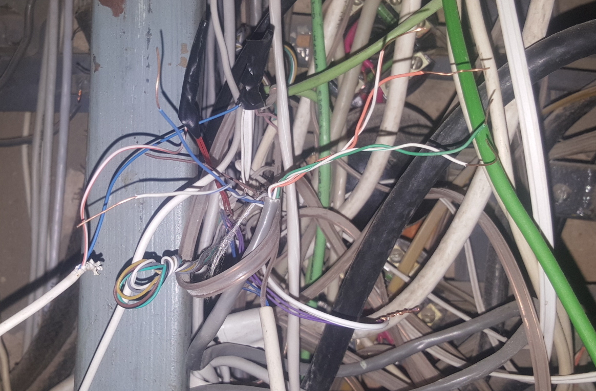

Пошел посмотреть что там у нас в 14 квартире. Никого нет, явно следы ремонта. Открываю щит и на меня набрасывается ёж, см. фото. Соединения и неиспользуемые жилы незаизолированы. В общем передал информацию в бабсовет нашего подъезда. всё объяснил, завтра хозяйка квартиры обещала, что работяги все поправzт.
Но все равно я в непонятках. Во всех квартирах потери напряжения на трубках более 0,6-0,7В. Отключаю четвертую единицу на коммутаторе. Все равно 19 и 39 квартира дружат как и раньше? Что делать?

http://www.cyfral.ru/images/stories/2094m.pdf может поможет
положена - диодный тест - прямое напр диода через динамик снята - ..... - побольше, через транзистор и тд
Диод - и задание полярности, и защита от шумов пока не подано постоянное напряжение. Если мостик поставить на входе трубки - будет в любой полярности работать (не проверял)

BV, в мостике через два диода проходит ток, наверное поэтому в некоторых квартирах падение 1,2 В. У меня парочка КВРС валяется надо будет попробовать когда буду дальше домофон чинить. Помоему хорошо работать не должно;-) Отпишусь как попробую.

по моему - будет также, но чуть лучше защита от помех, когда не активна.

Устранили КЗ в 14 квартире, причесали ежа. Все заработало. Подключил свою трубку через KBPC5010 (меньше нет ;-)) Вызов не проходит. Проверил КВРС - исправна. Поставил вторую - эффект тот же. Трубка "Визит" (кроме логотипа ни одной надписи не сохранилось) из конца прошлого века, но внутри платка с SMD монтажем. Полные непонятки. В подъезде две квартиры в которых падение напряжения 1,2 значит мосты у людей стоят?
