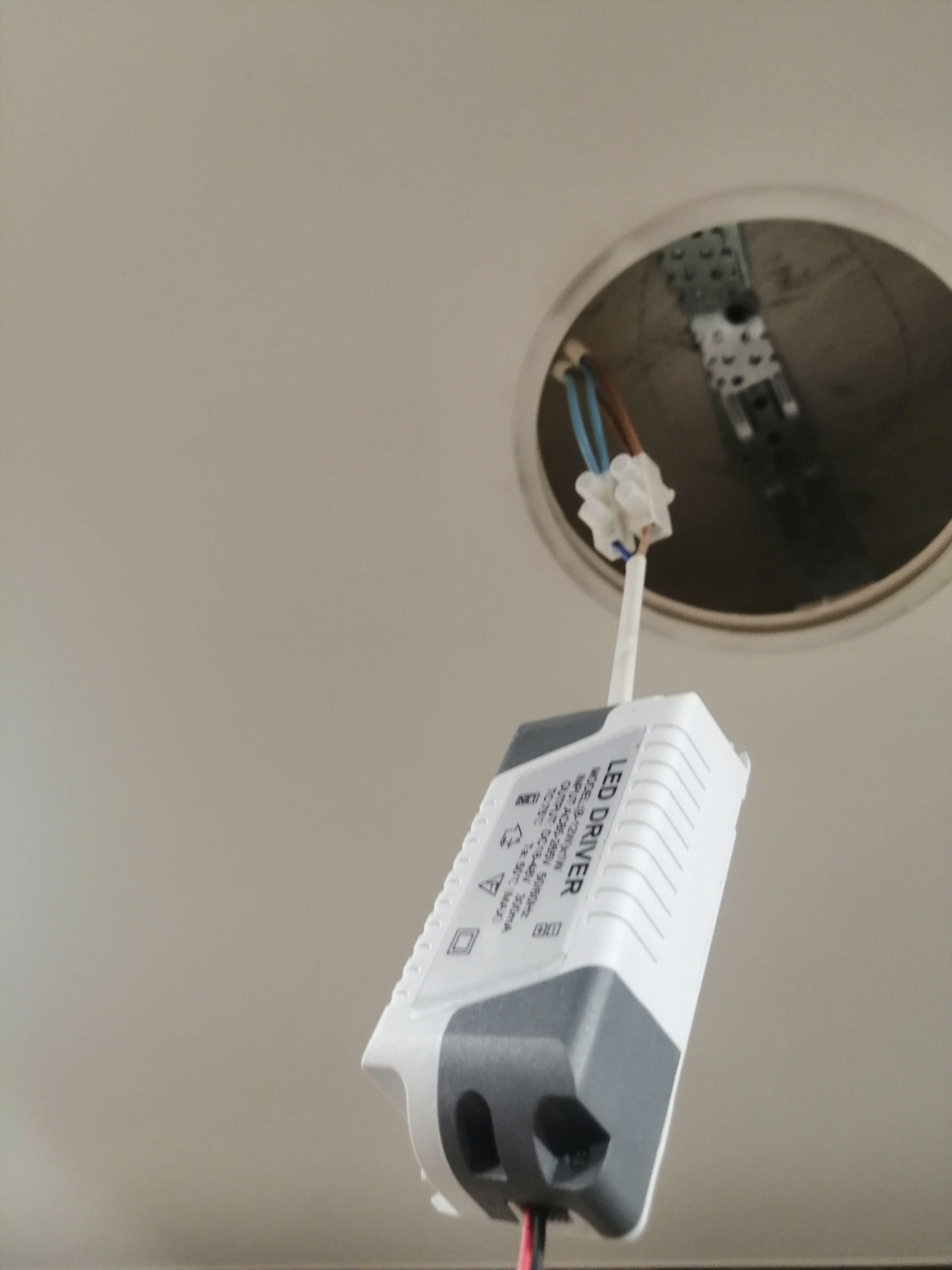

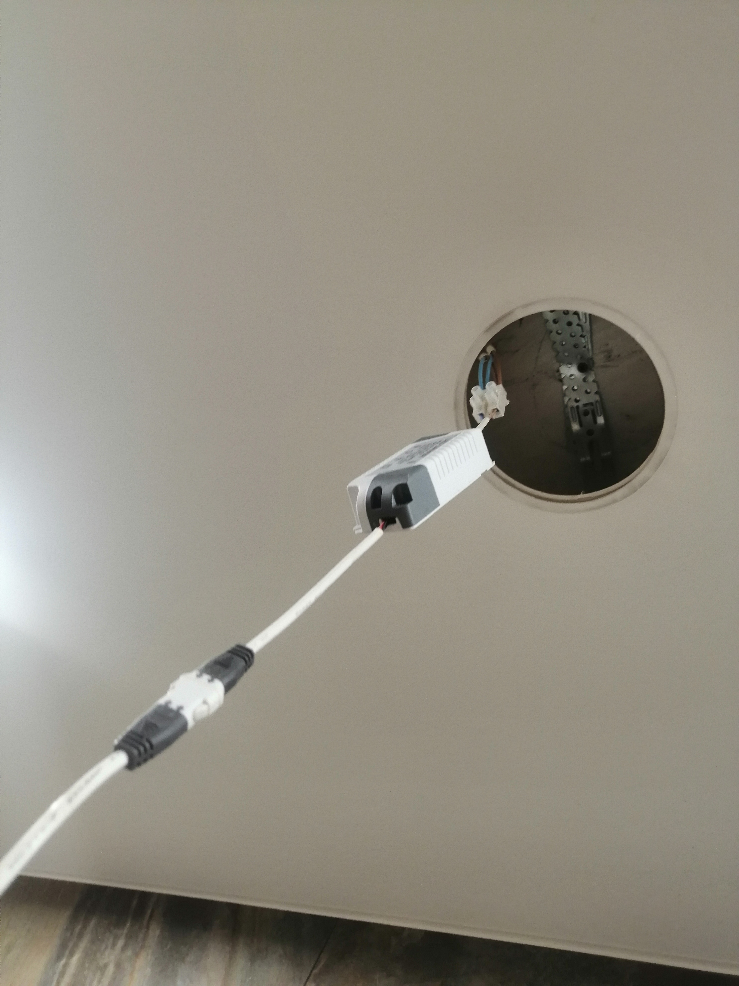

Полез снять светильник, достал его и он заработал. Что это могло быть? Плохой контакт? Он начал светиться когда я только начал снимать. Вроде нормально все присоединино.

Feat, Постучим по драйверу и протянем все винты . )))

Feat, Драйвер , хотя бы один надо иметь в запасе .
