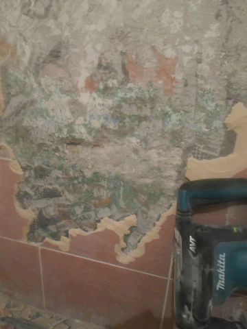

Arkrem А я верю, месяц назад попалась ванная, в которой делали ремонт недавно, лет 5 назад, перед продажей квартиры, новый хозяин решил все новое сделать, так вот, впервые встретилась ванная, положеная по современным технологиям, то есть ПРОГРУНТОВАННАЯ! Отбивал неск. дней максовским перфоратором, причем, где была краска с бетоконтактом, плитка отбивалась хуже всего, где побелка-легче. Если вам чаще всего попадалась легко отстающая с бетона краска, то вы так и будете думать, что ее надо удалять! да, надо удалять..но только ту, что легко снимается..То что механически поддается с трудом, перекрывается слоем грунта, и наносится отделочный слой...
На фото видно, как тяжело сбивается плитка на бетонконтакте! Она нигде не отваливалась целиком!
