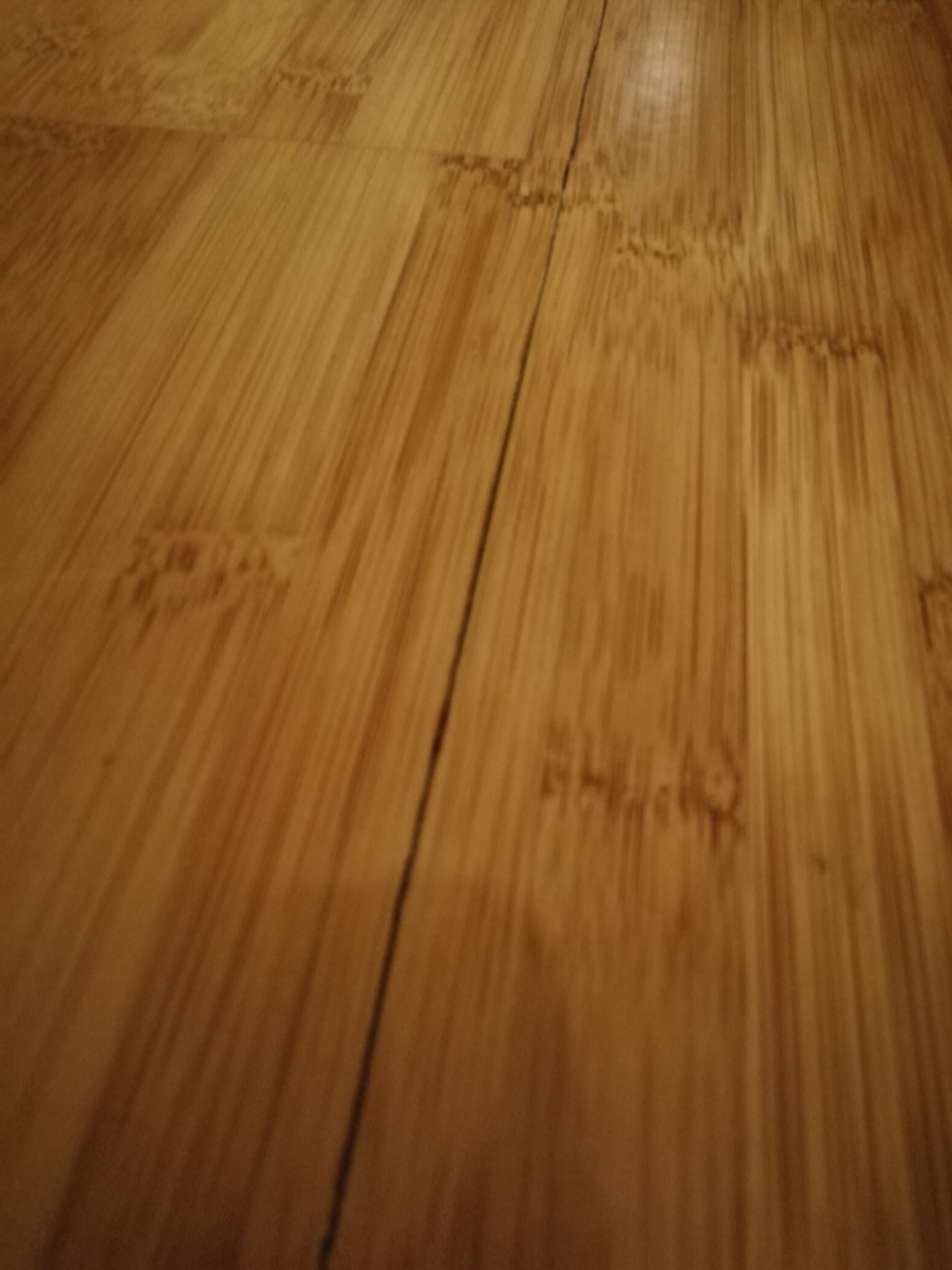

Добрый день, уважаемые форумчане! Образовалась трещина на бамбуковом полу, при чем не в месте стыка, а рядом, планку немного приподняло. Причина мне не известна, возможно из-за влажности. Чем можно заделать трещину? Спасибо)

Разве что, продольная фрезеровка и делать вставку. Далее шлифовка (тем более, что приподняло), лак.

По-простому - паркетный герметик в цвет.

strider1978, а на сколько его хватит?

На столько же, насколько хватит паркета.
