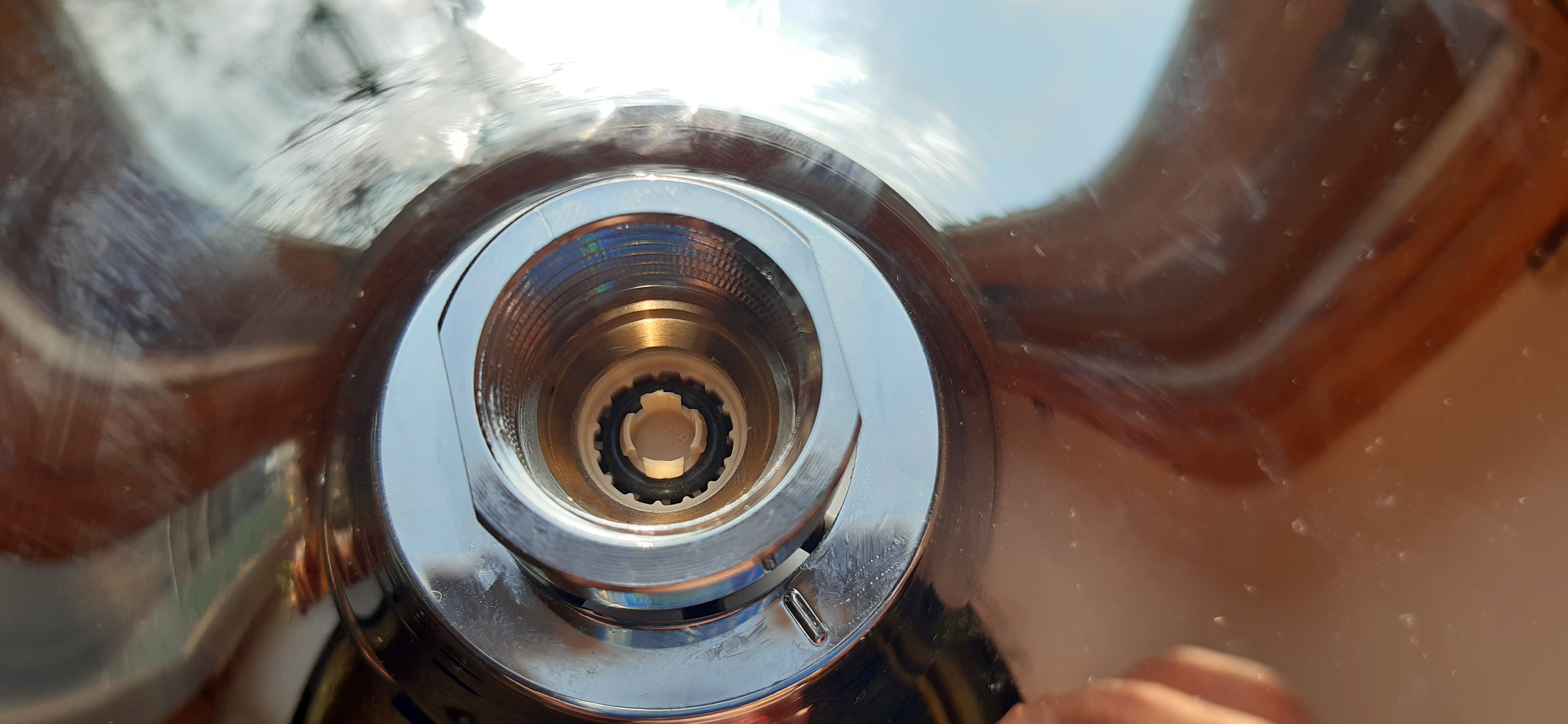

Как убрать деталь EcoJoy из лейки высокого и ручного душа GROHE 26457000 и 27239000 ?
Приветствую. Есть душевая система EUPHORIA SYSTEM 260 ДУШЕВАЯ СИСТЕМА С ТЕРМОСТАТОМ ДЛЯ ВАННЫ; НАСТЕННЫЙ МОНТАЖ - https://www.grohe.ru/ru_ru/-euphoria-27475001.html В составе системы есть Верхний душ лейка EUPHORIA 260 ВЕРХНИЙ ДУШ С 3 РЕЖИМАМИ https://www.grohe.ru/ru_ru/euphoria-110-3-26457000.html и ручной душ лейка EUPHORIA 110 MASSAGE РУЧНОЙ ДУШ, 3 ВИДА СТРУЙ https://www.grohe.ru/ru_ru/euphoria-110-3-27239000.html В обеих лейках заявлено наличие GROHE EcoJoy ограничитель расхода воды 9,5 л/мин.
КАК убрать ??
Глянул видео - 1:16 https://youtu.be/cGJNPPRNLr4?t=76 Там они узкогубцами легко вытягивают. У меня так не получается, это пластиковое "нечто" чутка начинает вылазить, но сразу упирается в кромку в стенке вокруг, в общем - или надо оооочень сильно выдергивать (сомневаюсь что это правильно) или ... ?!...
Может кто подскажет?
Благодарю.
Мое на фото:

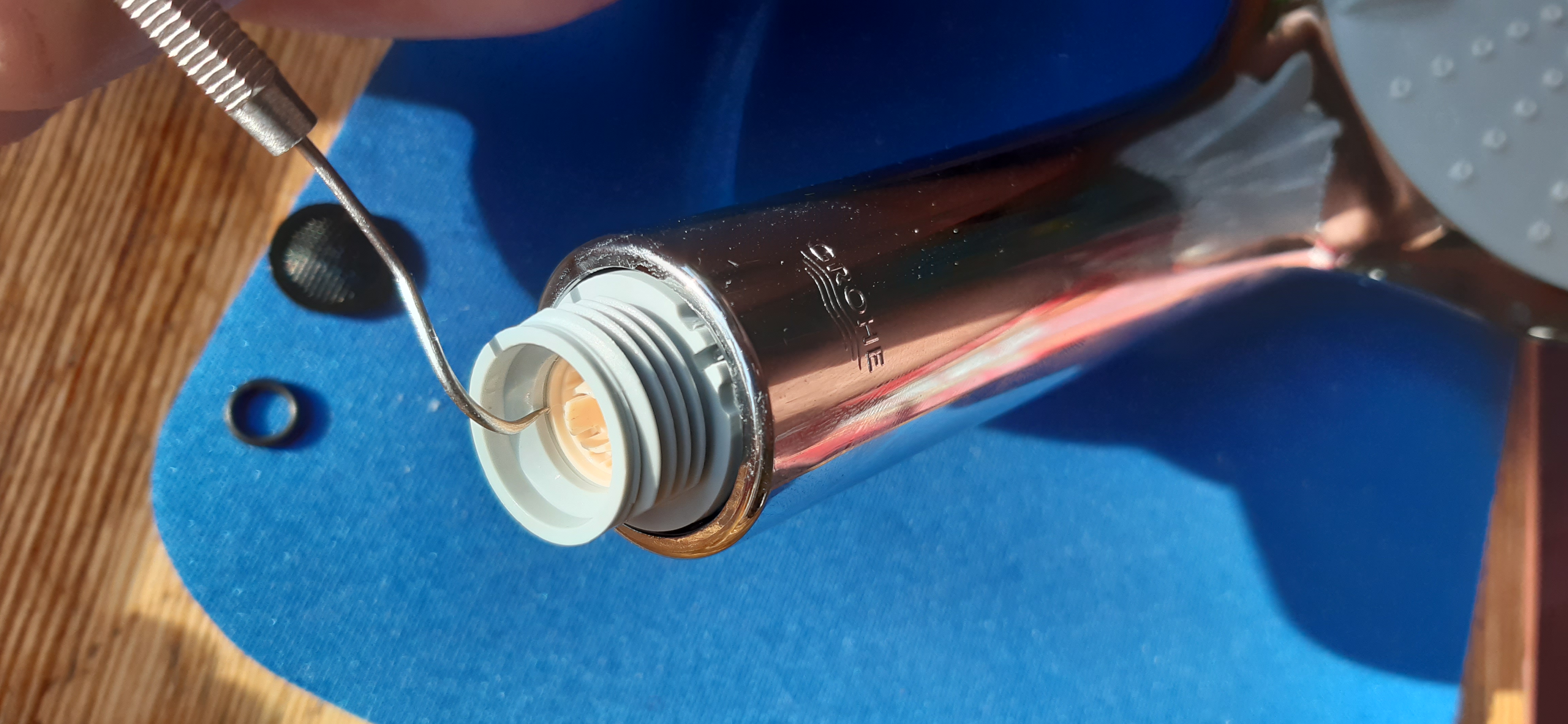

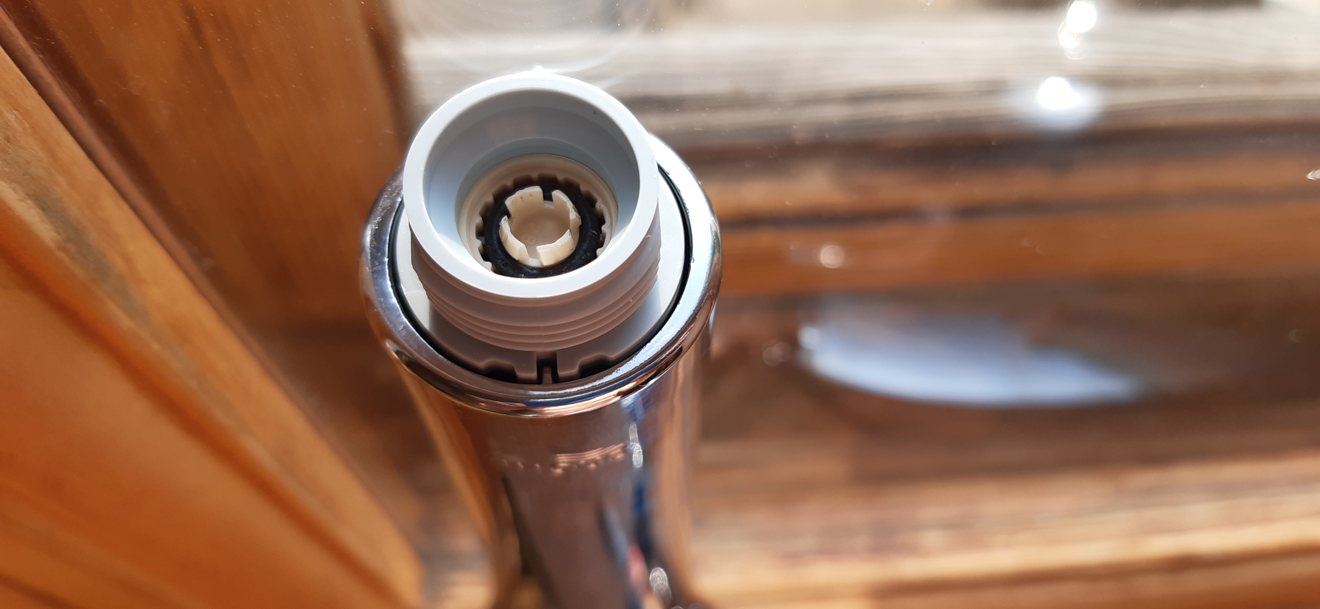

ну вот на примере ручной лейки - не получается, это бежевое пластиковое нечт упираетсся в "порожек" в сером пластике и все, никак, если сильнее - то ломать..

ka81, ну и сломайте или высверлите. Не нужна там эта "куриная жопка" А "экономить" правильнее выставлением давления на редукторах пониже, или ограничением расхода вентилями отдельно по ГВС и по ХВС. А эта дрянь аналогична засоренной сеточке в смесителе :killyourselfbywall:
У меня все подобные ограничители тем или иным способом следуют сразу в мусорное ведро.

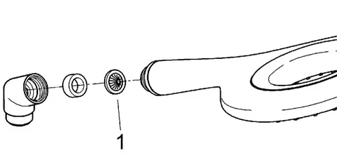

25.03.2021 в 21:38:15
BV написал:
Вкрутить саморез и выкинуть к чертям.
Если ой и ай - идите в сервис - Вам вынут
BV, К чему фото (скрин схемы) не пойму.
То что саморезами - вас услышал, понял, подумаю. А пока вопрос к остальным, в частности тем, кто уже встречался с подобной мокй ситуацией - может есть неварварский способ высунуть "бежевое" (если это бежевое и есть этот самый экоджой?.. ) ?
