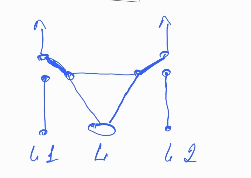

Добрый день, знатоки. Речь пойдёт о колхозном управлении zigbee выключателями внешних оконных роллет. Может кому интересно будет, а может и советом поможете, буду очень благодарен.
Коротко: нужно исключить одновременное включение двух потребителей. То есть, чтоб при включении одного автоматически выключался второй. Важно, чтоб после снятия питания блокировка снималась. Чтоб была возможность включать любой потребитель, но при одновременном включении срабатывала защита. Теперь в деталях. Установили мне на окна внешние роллеты. Выключатели двойные по типу: Рис 1.
7 штук, не мог понять, почему если на балконе два выключателя перевести в положение вверх то на всех остальных окнах не работают роллеты. Расковырял, нашел ошибку мастеров и тут, зря возомнив себя великим мастером, загорелся желанием сделать управление роллетами из телефона, а ещё лучше голосом. Подключение роллет до безобразия простое, не сложнее люстры. N, L, L1, L2. У меня уже есть в доме полтора десятка девайсов, половина от сяоми, половина от гугла и ещё по мелочи. Так вот, расковырял стены, вдолбил везде Xiaomi Aqara Smart Wall Switch D1 zigbee c нейтралью.
Заработало. Заметил сразу нюанс, что выключатели кнопочные, и включаются/выключаются повторным нажатием на кнопку. Но беда в другом, при одновременном нажатии двух кнопок на движок подается сразу две противофазы (уверен, что неправильно формулирую, поправьте пожалуйста) , он стопориться и гудит.  А самая главная беда, что в крайних точках при подаче двух противофаз обходиться защита механизма крайних положений. То есть, еду вверх, он себе вырубился в верхней мёртвой точке. Не отжал вверх + нажал вниз - движок заклинил, гудит, отжал вниз и он поехал дальше вверх, наплевав на то, что он и так в верхней мертвой точке. Как результат - сломаны крепления ламелей. Стоят они копейки, но на замену ушла прорва времени и нервов. Да и сгореть может в любой момент. Пользоваться аккуратно не вариант. В доме есть дети, да и всем гостям не будешь инструктаж проводить. Как временное решение перевёл все выключатели в режим беспроводной работы. То есть они игнорируют физические нажатия. Но китайцы сделали так, что если подержать кнопочку 5 секунд - выключатель сбрасывает настройки. Удобно, мать их. С телефона управлять можно, но из-за Китайского материка в регионе (по другому не работает) задержки огромные, глючит, часто может на несколько секунд показать что выключатель включен, хотя это не так. Возвращаемся к проблеме поломки роллет, если тыкать удалённо то можна легко убить по вышеописанному методу обхода крайних точек. Вроде как нашёл готовое решение РЕЛЕ ТЕЛЕУПРАВЛЕНИЯ РТУ-2 ACDC230В УХЛ2 Есть сразу две проблемы - живу в Чехии и хрен их достанешь, компании по доставке международных грузов плевать хотели на мелкие заказы. Знакомых из России или Белоруси нет, кто мог бы в ближайший год скататься и привезти. Да и громоздкие эти реле, придется снова бедные стены долбить. Теперь собственно вопрос - существует ли относительно простое решение задачи с защитой от одновременного включения двух потребителей? Потребление на уровне 150 Вт. В пике наверное в разы больше. Я как Вы поняли не электрик. С электроникой дружу, но здесь другое. Может кто знает иностранные аналоги РТУ-2? Может есть какие то универсальные реле, какие можно сконфигурировать по своим нуждам? Задача вроде простая, а кроме этой релюшки вообще ничего не нашел. Буду очень благодарен за ответы.

А зачем Вы в схему влезли? Раз мастера нахомутали - они и должны были исправлять. А теперь с них взятки гладки: Вы что-то там переделали, а они тут при чем? Так-то, вроде ничего сложного, но... Ваш рисунок понять не смог, так же, как понять, каким образом включение одних роллет может влиять на другие. Хорошо бы увидеть:

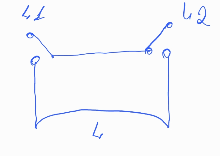

igor1, наверное я плохо объяснил. Я никуда не влез. В колодец фаза приходит и уходит. Выключатель двойной. На самом выключателе нарисовано вот это
Но это неправильно. То, что я нарисовал - физические контакты выключателя. У него клеммы устроены так, что нельзя одновременно пустить ток по L1 и L2. То есть состояние два выключателя вверх или два выключателя вниз равноценны. Мастер протупил и криво кинул перемычку, у меня выход фазы из колодца висел на выключателе, и при положении два вверх фаза не шла дальше в другие комнаты. Это я к слову написал, чтоб было понятно зачем вообще полез, а раз уже и так расковырял одну стену (они всё наглухо заштукатурили) то уже пришли мысли сделать по удобнее. Сервис в Европе это не всегда хорошо. Фирма за установку роллет взяла 4,5к баксов. А на звонки почему иногда роллеты не работают отвечала не знаем, автомат, проводка, погода, бури на солнце. Дом нвоый, 2 года всего. Просто отмазки. Связываться не хочу. Я физик по образованию, какие то базовые знания есть. Справлюсь, если подсказать. Пока что закажу выключатели по совету Юры. Не понимаю как я их сразу проглядел. На крайний случай буду искать, кем привезти рту-2. Из электродвигателя выходят 4 провода, N, земля, L1 и L2. Можно ли как то допилить защиту в самом движке думаю нет смысла даже разбираться. Слишком проблемно и сложно для меня. Всем спасибо за ответы!
