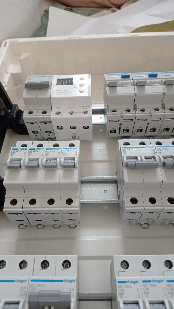

Привет форумчане. Возник такой вопрос
Вот есть rbuz он же zubr d63t не могу понять как его подключать на вход идет ноль входной и фаза, но выходит только одна фаза если дальше с него идет только фаза как быть с нолем?

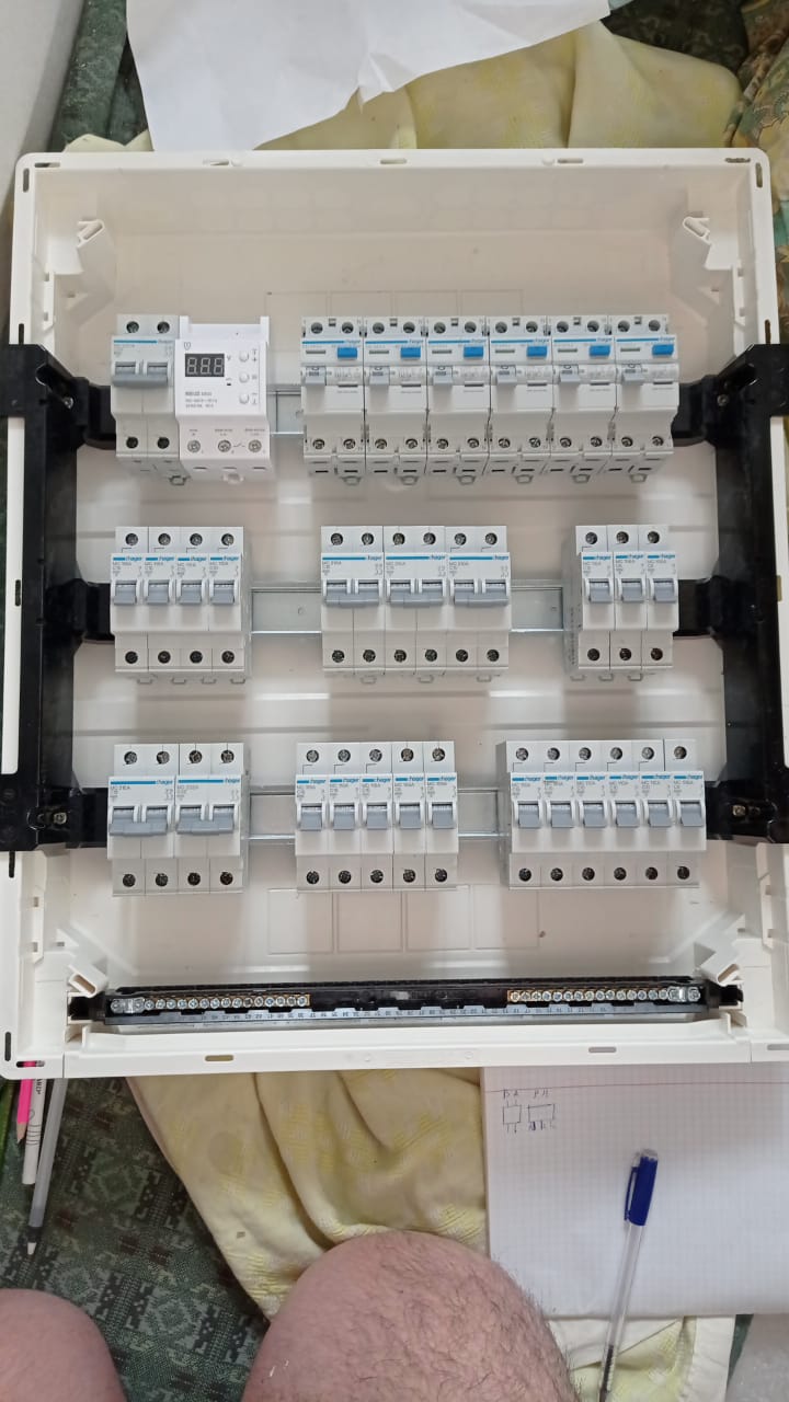

общий вид щитка

mamakanec, ноль нужен только для питания схемы.

megrad, так его кидать на общую шину?

mamakanec, да

mamakanec, его нужно просто ВЗЯТЬ с общей шины.
