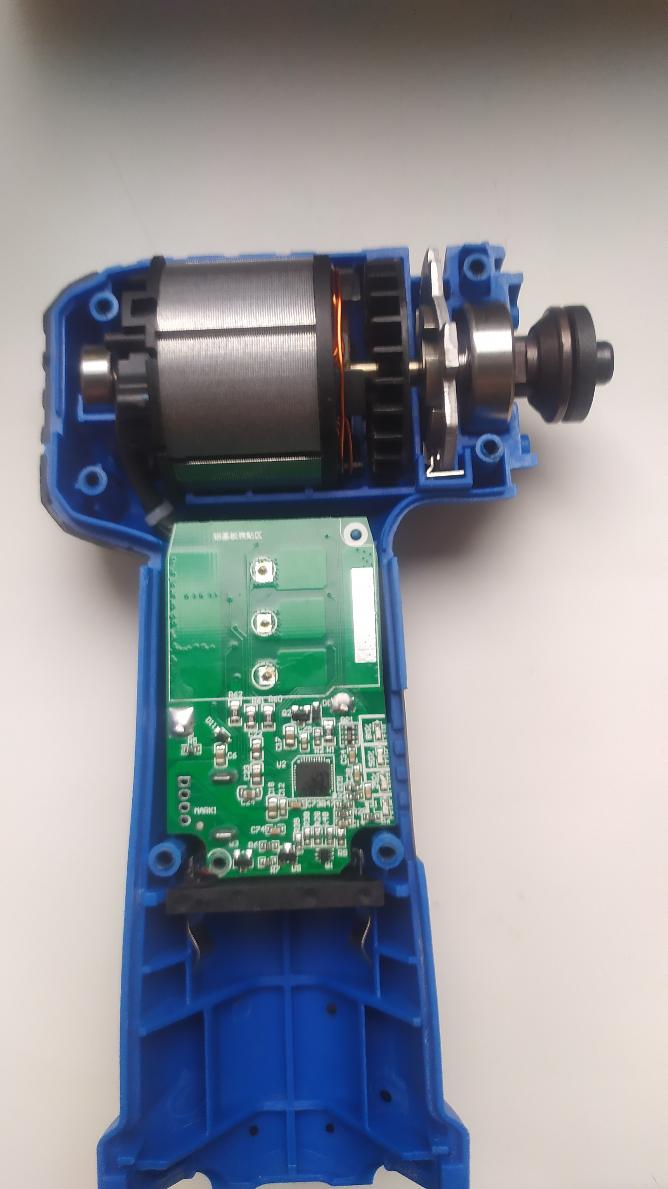

Всем привет! Купил вот такую китайскую мини ушм prostormer на 12в на алиэкспресс. Распаковал ее, включил. Она проработала секунд 30 на холостом ходу, потом стало как будто клинить двигатель и она выключилась. Больше не включается и вообще не подает признаки жизни, даже индикаторы не горят. Аккумулятор в порядке.

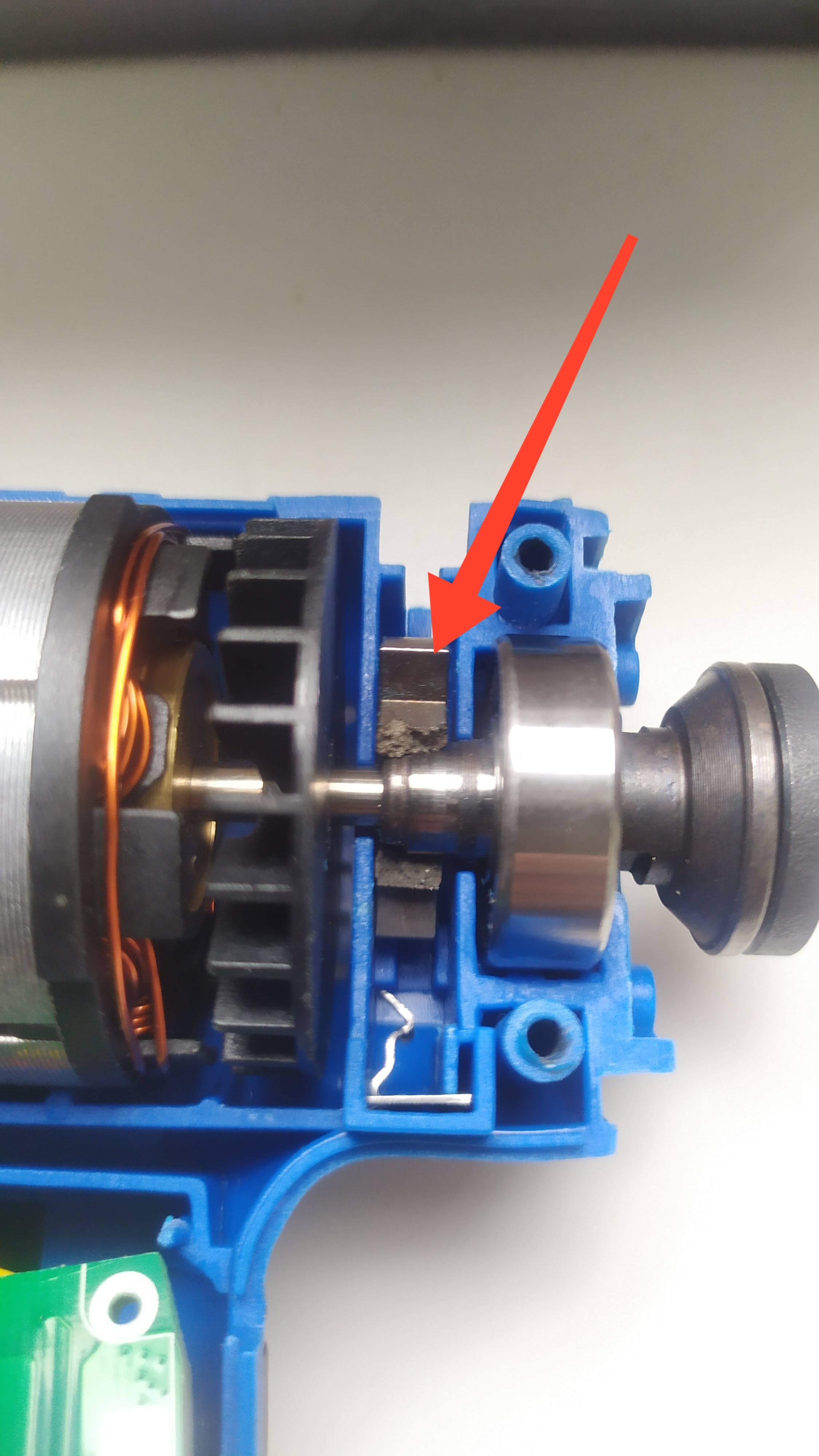

Я разобрал ее. Оказалось стопорный механизм блокировки вала разрушился и осколок заклинил вращение вала. Видимо произошла перегрузка и что-то сгорело. Я освободил вал от мешающихся частей но болгарка так и не работает. (Пробовал по совету знакомых подсоединить плюс с аккумулятора на красный провод-мотор живой,крутится. Видимо что-то на плате случилось.
Как думаете ремонт возможен или на выброс?

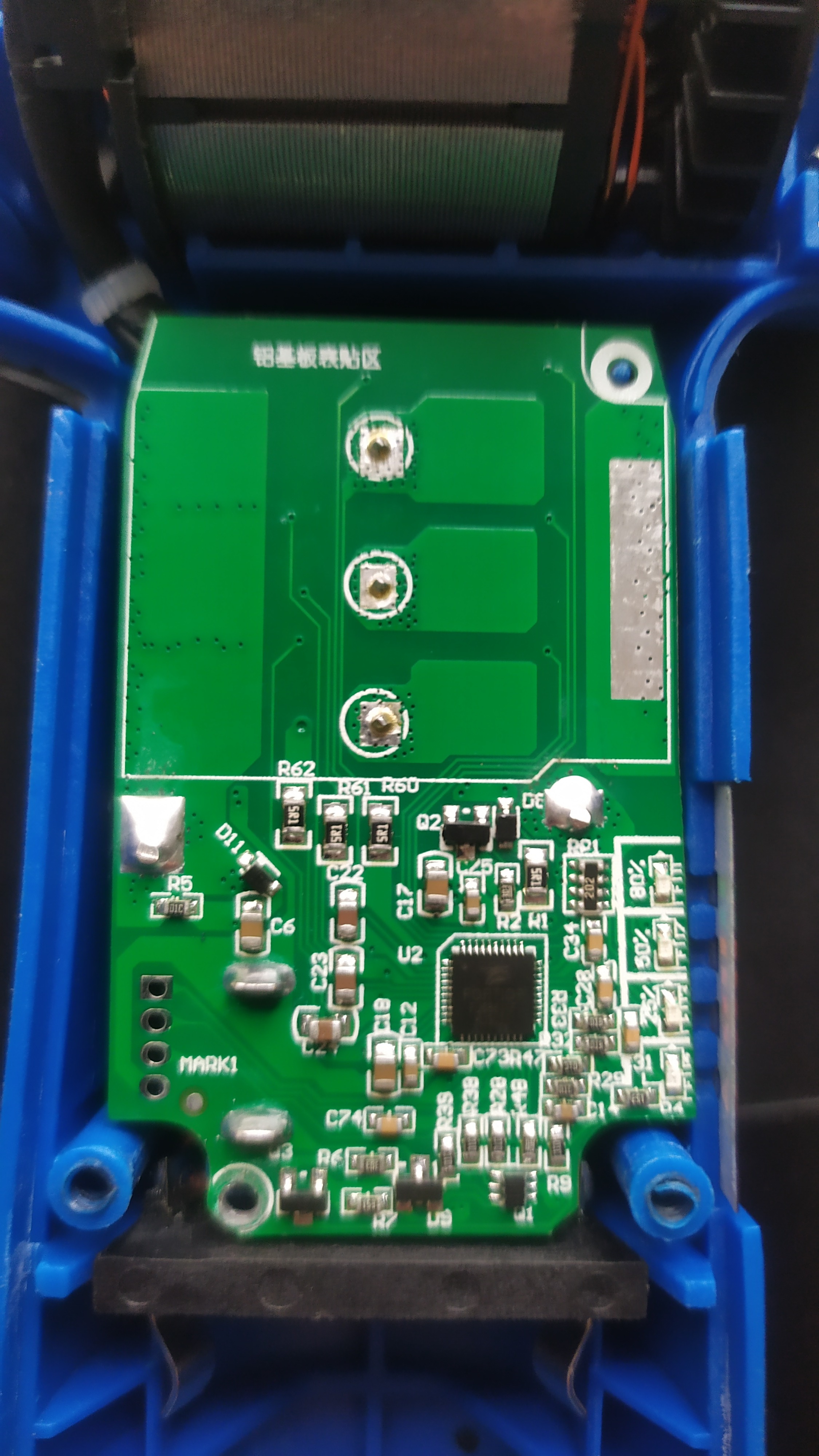

https:https://mastergrad.com/mediafiles/8a/aa/24/8aaa242db6c0acdc09d1f21cc85a0136.jpeg Вот это частотный преобразователь для безщеточного мотора.
mister.amg написал: (Пробовал по совету знакомых подсоединить плюс с аккумулятора на красный провод-мотор живой,крутится.
:killyourselfbywall:

Перед ремонтом делают диагностику. Почем обойдется ремонт... Но стопор скорее всего хрен найдешь, с платой возможно попроще - смотреть надо не глазами :), а приборами

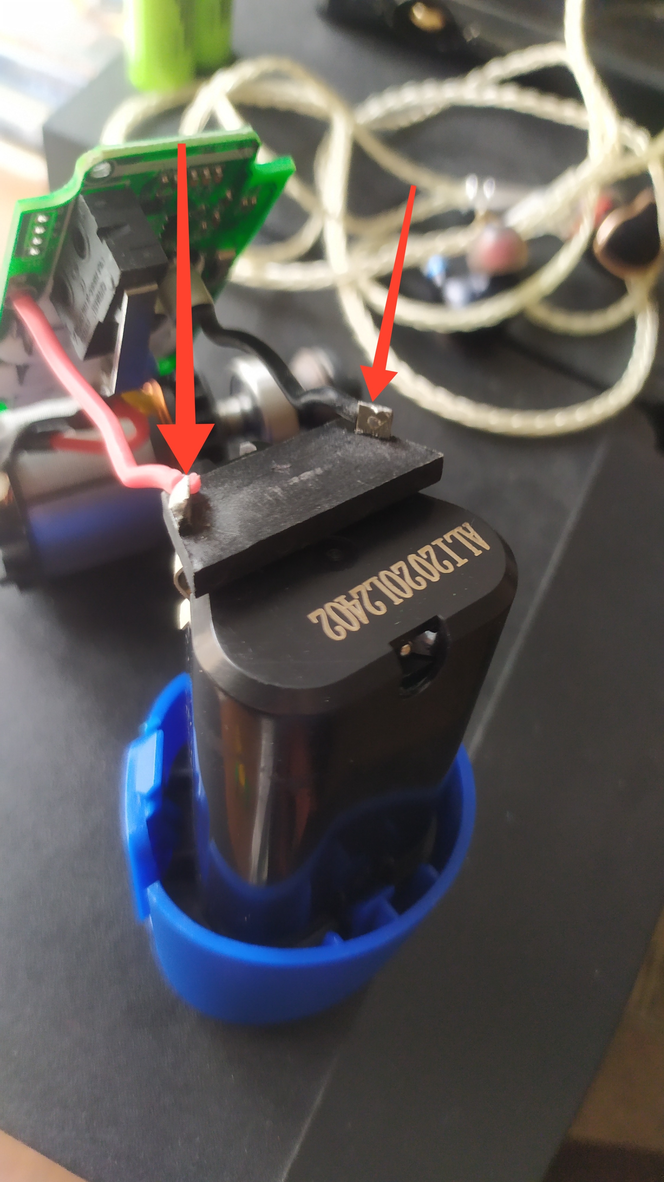

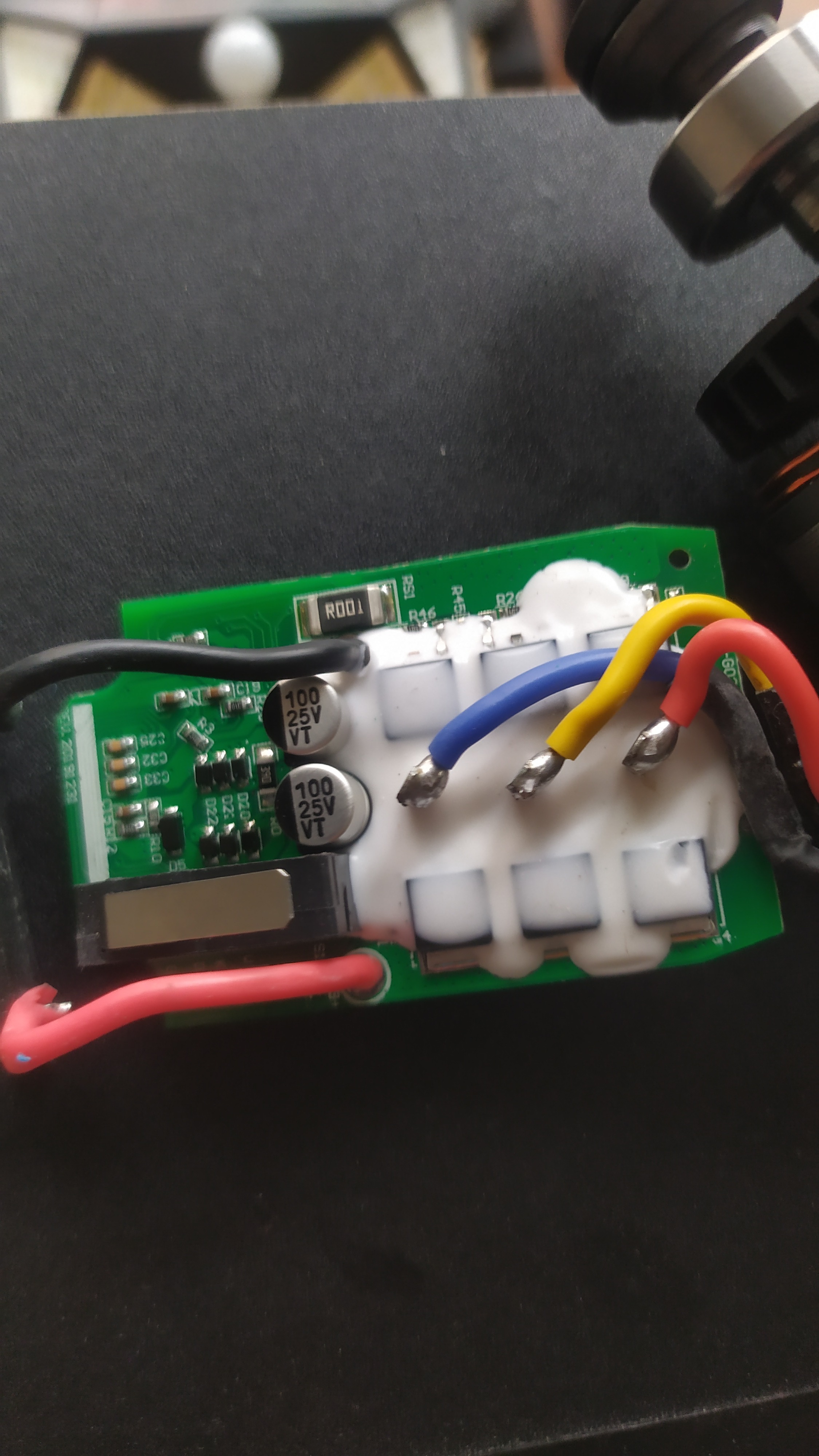

BV, 4000руб она стоила. Да нафиг этот стопор уже не нужен раз сломался, лишь бы так починить. (Мне один знакомый посоветовал для проверки лампочку подцепить на красный и синий провод(т к у меня нет мультиметра)-лампочка не горит, т е нет напряжения почему-то. Он сказал, что какие-то ключи возможно сгорели). Контакты кнопки вкл тоже замыкал-не помогло

mister.amg написал: (Мне один знакомый посоветовал для проверки лампочку подцепить на красный и синий провод(
Знакомый - тот еще советчик :) Там частотный преобразователь - инвертор. Между красным-синим-желтым - переменное напряжение со сдвигом фаз. Лампочка может и загорится - но знаний это никаких не прибавит. Но не загорелась - что-то сдохло. Может выходные МОП ключи - там их 6 штук

mister.amg написал: Просто напрямую от аккумулятора тестовая лампочка горит, а если вот к этим контактам подсоединить ее, то уже не горит почему-то.
ну так значит в этих контактах нет контакта, и все намного проще
