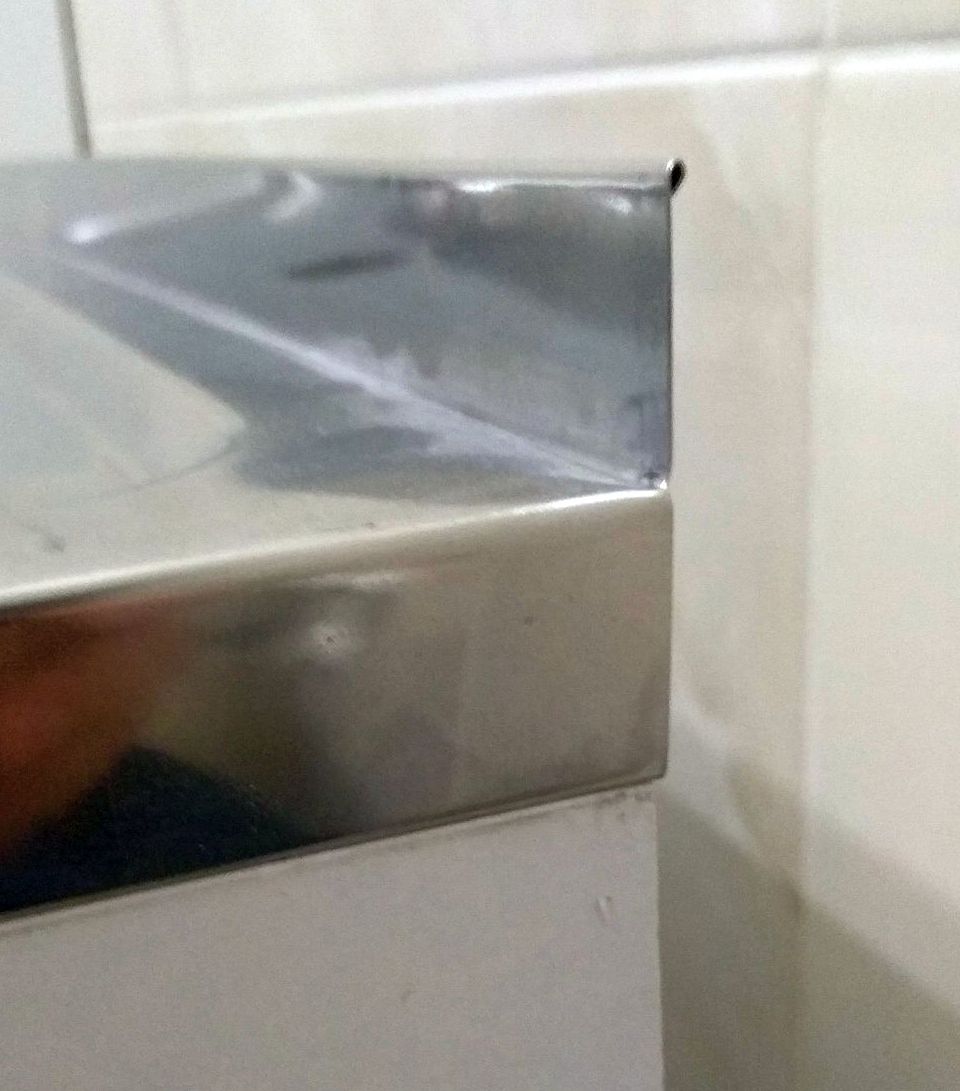

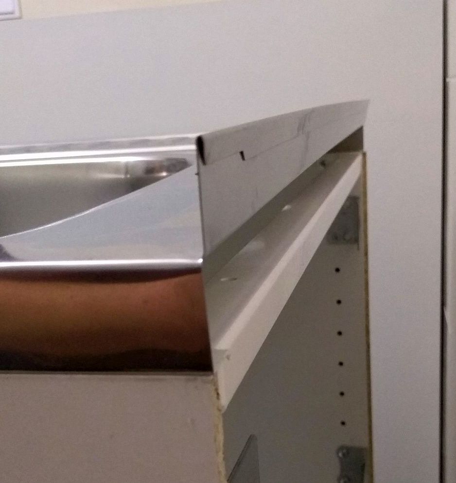

Есть накладная мойка из фольги 0,4 мм (Milana) шириной 600 мм, которую нужно установить поверх каркаса под мойку IKEA ФАКТУМ шириной 600 мм (вместе с фасадом). Соответственно есть необходимость выдвинуть мойку вперед, для минимального свеса на фасадом (15-20 мм). У мойки есть задний бортик высотой 15-20 мм загнутый вверх. Внимание, вопрос: как думаете, возможно ли разогнуть (с целью выдвижения мойки вперед) этот бортик так, чтобы не деформировать всю остальную мойку, и чтобы место бывшего сгиба выглядело прилично?

Не разгибать. Сзади бортика смонтировать брусок, с размерами по месту, пропитанный, прокрашенный или колерованный.

Как говориться на свой страх и риск. В принципе подложить брус снизу что бы под прямую часть заходит и под разгибаемую. После разгибания перевенуть верхом вниз на брусок и простучать разогнутый шов киянкой. Потом вереятно лучше через металлический уголок с прижатием основной части мойки бруском согнуть, возможно с помощью другого бруска и киянки, что бы сгиб получился относительно ровным.
План Б, вытянуть вперёд сколько нужно, потом по месту загнуть к стене и притянуть под углом планкой поверх или загнуть верхний край немного и рассчитать куда засверлить отверстия в стене (неплохо бы под основной мойкой в этом случае проложить опорный брусок, возможно закрепив его там на постоянно).

Спасибо всем откликнувшимся! Идея с проставным бруском за бортиком кажется оптимальной, буду двигаться в этом направлении.

26.05.2021 в 20:31:38
Мойку отодвинул от стены, проставил пластиковым бруском, найденным среди остатков какой-то упаковки и притянул к стене (чтобы ровно стояла).
