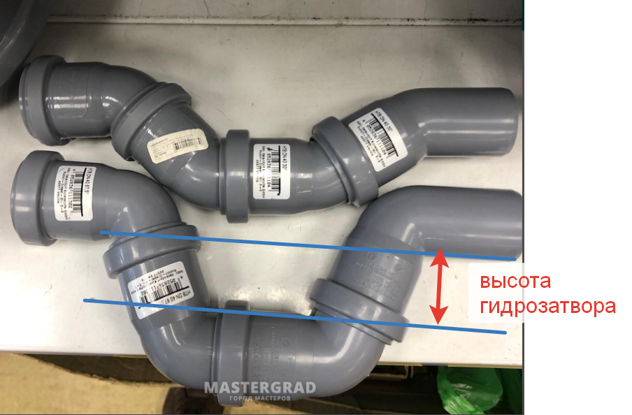

Приветствую! Линейный трап (все монолитится в стяжку) - штатный гидрозатвор съемный, очень маленький - будет высыхать, возможно срывать, маленькая пропускная способность.

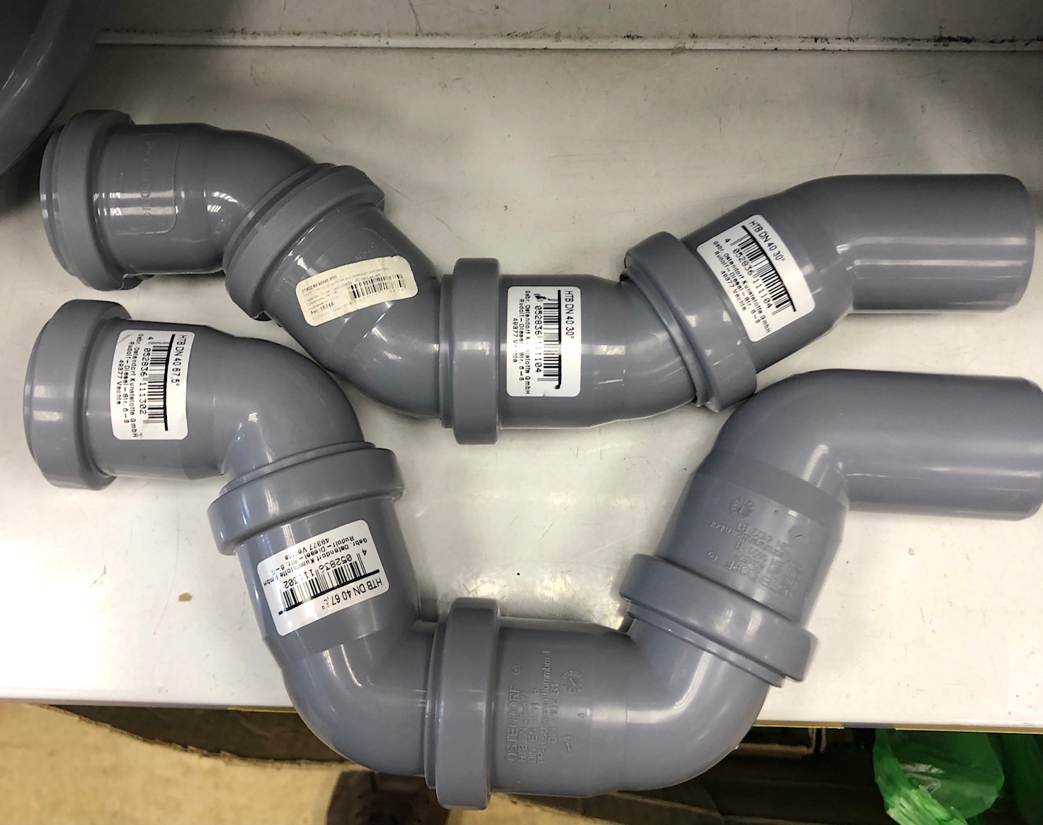

    1. Что если поставить самодельный гидрозатвор из отводов как на фото?
    1. Выход на трапе 40. На стояке вход на 50. Расстояние до стояка 160 см.
  • Как лучше:
  • а) переход с трапа на 50 и дальше все 50-той в том числе гидрозатвор?
  • б) гидрозатвор собрать на 40-вых отводах, дальше переход на 50 и до стояка?
  • в) от трапа все на 40 до стояка, а там переход на 50?
    1. Минимальный уклон участка? Учитывая то, что это только душ (твердых частиц не много) и у пластиковых труб самоочищение лучше, чем у чугуна на который был рассчитан рекомендованный уклон 3см/м.

SergeyIT, верхняя сборка не годится, там высота гидрозатвора мизерная... на нижнем тоже маловато, надо увеличивать
SergeyIT написал: б) гидрозатвор собрать на 40-вых отводах, дальше переход на 50 и до стояка?
Да, чтобы поток не утягивал за собой гидрозатвор, нужен переход на больший диаметр сразу после ГЗ. Штатный ГЗ удалить.
SergeyIT написал: Минимальный уклон участка?
как положено 1/d, т.е. 2см/м для 50-ой трубы

Inter написал: на нижнем тоже маловато, надо увеличивать
по внутренним диаметрам 4см получается на 40 трубе. Мало?

SergeyIT, понимаете-что такое высота гидрозатвора? Я нарисовал две синих линии... вода не может стоять выше верхней, а когда испарится ниже нижней-запахи полетят из канализации...расстояние от свободной поверхности воды до нижней линии-это и есть высота ГЗ, диаметр трубы не имеет никакого отношения к ней. Надо добиваться ГЗ высотой хотя бы 6см. Для этого нужны фитинги с длинными раструбами, тогда даже из 45-ых углов получится сделать хороший гидрозатвор.

В стяжку все эти сборки нормально? Стыки чем-то дополнительно закрепить (армированный серый скотч)? В энерофлекс это не нужно как водопроводные?

SergeyIT, всё правильно
