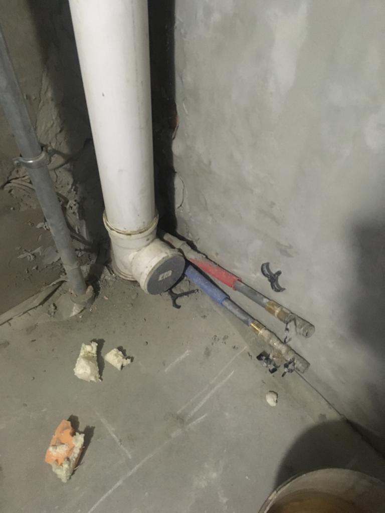

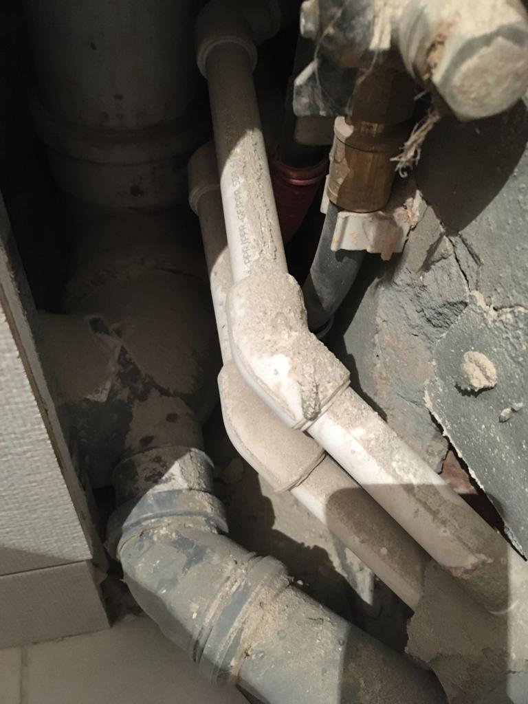

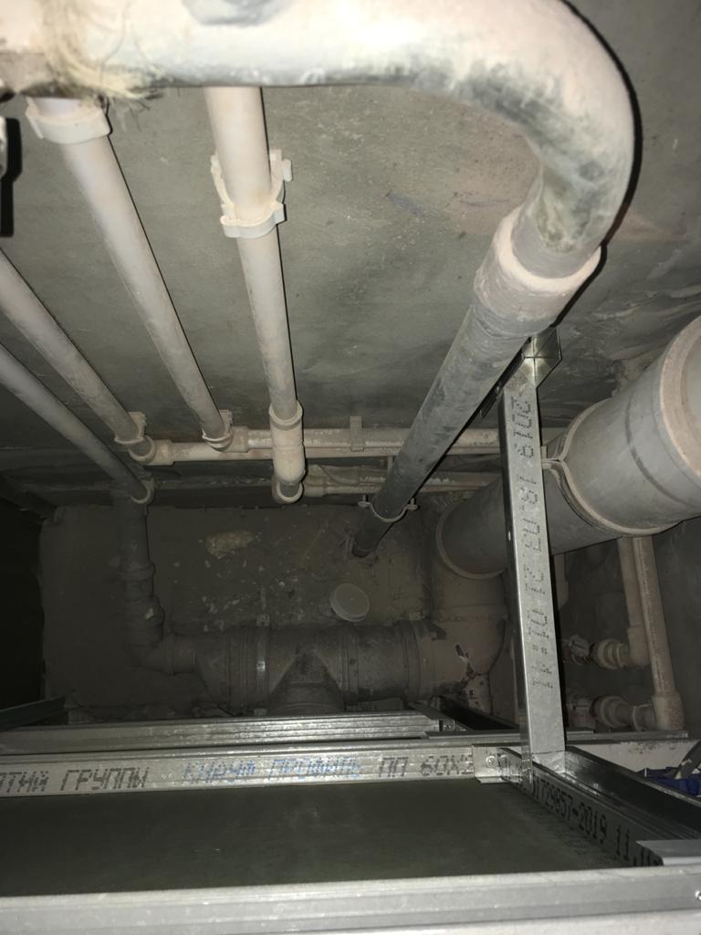

Уважаемые мастера, помогите решить проблему с установкой унитаза, ниже фото как было до начала ремонта и как есть сейчас. Как переместить все это как можно ближе к стене? ps Если это важно, то унитаз Gustavsberg Nautic Duo.

ААА54 написал: Gustavsberg Nautic Duo
если выпуск горизонтальный, то можно переместить

Inter, как?

Канализацию переделывать, разумеется. Сначала крутануть тройник стояка, насколько позволит труба ГВС...

Inter, Да какая разница, сантехник без фантазии. Подвинуть можно, но разбирать все. Если инсаляцию воткнуть и перебрать стояк и разводку водопровода пластиковую, можно сантиметров 15-20 выиграть.

Inter написал: Канализацию переделывать, разумеется. Сначала крутануть тройник стояка, насколько позволит труба ГВС...
Inter, уже готовы все разобрать (даже не смотря на то, что короб уже готов и в плитке) и перебрать, но нужно понимание что и как делать далее, а этого пока нет
