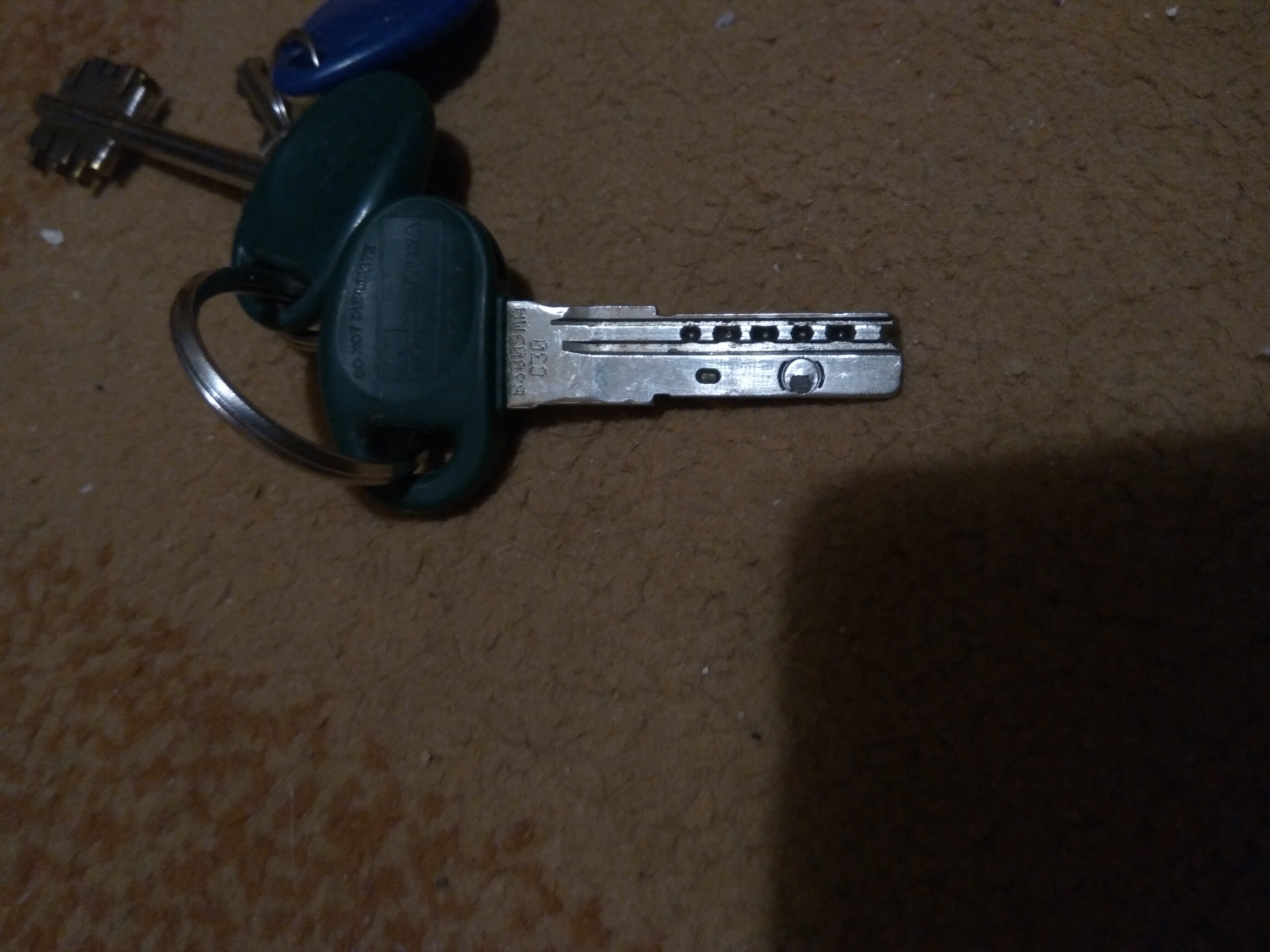

sergvol73, возможно это юрадрес. Крайний случай когда дверь привозили, на ней был челябинский ярлык. Цилиндры они не выпиливают на коленке, а покупают в Италии. Лучшие -Чиза и Моттура. Вот ключик Моттура, там магнитик виден.
Напомню, что никакая дверь не устоит долго сама по себе. Алкашня сопрет домкрат с ближайшего грузовика, и быстро и тихо выдавит дверь. Поэтому надо думать про свое видео со своего домофона, сигнализацию, и консьержку. Ну а аффтар писать ищо не будет. Умному достаточно, а для дебилов писать охоты нет.... Покедова....
