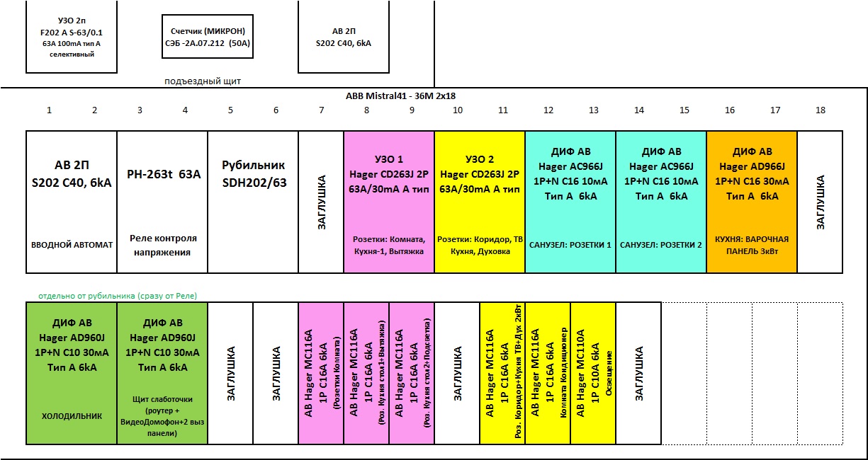

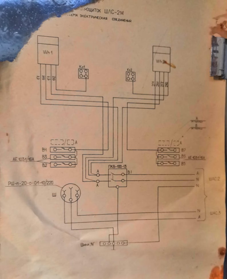

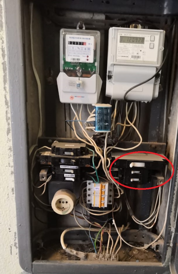

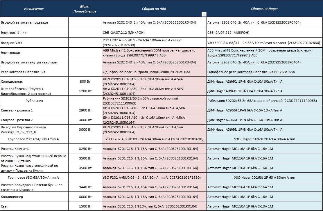

Доброго времени суток, мастера! Я понимаю, что мои вопросы уже многократно задавались на этом форуме другими, но… Я -женщина, блондинка)))) Перечитала множество тем на форуме и не очень-то нашла ответов. Прошу, не останьтесь равнодушными, помогите с ответами :help . По сути вопроса – предстоит ремонт в однокомнатной квартире старого жилфонда (дом 1990года, панелька, серия П-44, с электроплитами). Сейчас там всё как было от застройщика. Фото подъездного щитка прилагаю. Электрика планируется меняться полностью, с вводом новых кабелей (из подъезда 3х10, по розеткам 3*2,5, по свету 3х1,5, на варочную 3х6). Мои ремонтники, на все руки мастера, прикинули электрощит, который предполагается разместить в квартире (схема и спецификация прилагаются). Рассчитали щиток в двух вариантах – на АББ и на Хагер. По цене автоматов прикинула и немного опешила, получается что собрать в однушку такой щит обойдется на АББ под 60т.руб., на Хагер – на тыщ 5-7 меньше. По-моему, это дорого.. Пожалуйста, подскажите: 1) Схема будущего щитка приемлема? Сразу хочу пояснить: Варочная панель двухкомфорочная max 3кВт (но кабель будет с запасом на возможность увеличить число конфорок), духовой шкаф-2кВт, холодильник и слаботочка – неотключаемые линии, но сделаны отдельными автоматами, потому что слаботочка порой будет всё же отключаться))))). 2) Есть ли достойный надежный производитель автоматов, который был бы адекватен по стоимости, как альтернатива тем же АББ и Хагер (на шнайдере и легранд цена получается еще выше)? 3) В подъездном щитке предполагается заменить автомат EKF C40 на автомат S202 C40 + УЗО F202 A S-63/0.1 (63А/100мА тип А)? Нормально ли будет применить вместо дорогого УЗО от АББ - УЗО от EKF ВД1-63S (63А/100мА тип АС)? Или всё же не стоит тут экономить? 4) Сейчас в квартире вся проводка двужильная алюминиевая, но вводить будут 3 жилы. В подъездном щитке по фото можно определить, что там реализовано по факту? Нижняя шинка от корпуса - это земля, PEN или что? С такой реализацией подъездного щитка – можно ли сажать третью жилу в квартирном щитке и розетках на контакты заземления? 5) Опять же – с таким подъездным щитком КУП в квартире можно реализовывать? 6) Сейчас предполагается всю аппаратуру разместить в настенный щиток Mistral41-2х18. Но модулей по факту 26.. Можете посоветовать накладной электрощиток на 26-32 модуля? Я сама таких не нашла.. Буду очень благодарна вам за ваши ответы и заранее огромное спасибо всем неравнодушным .

Анна80 написал: Есть ли достойный надежный производитель автоматов
Есть.
Анна80 написал: АББ и Хагер
Анна80 написал: S202 C40 + УЗО F202 A S-63/0.1 (63А/100мА тип А)
Нормальная такая замена, добротная - лишь бы не "подрезали" потом.

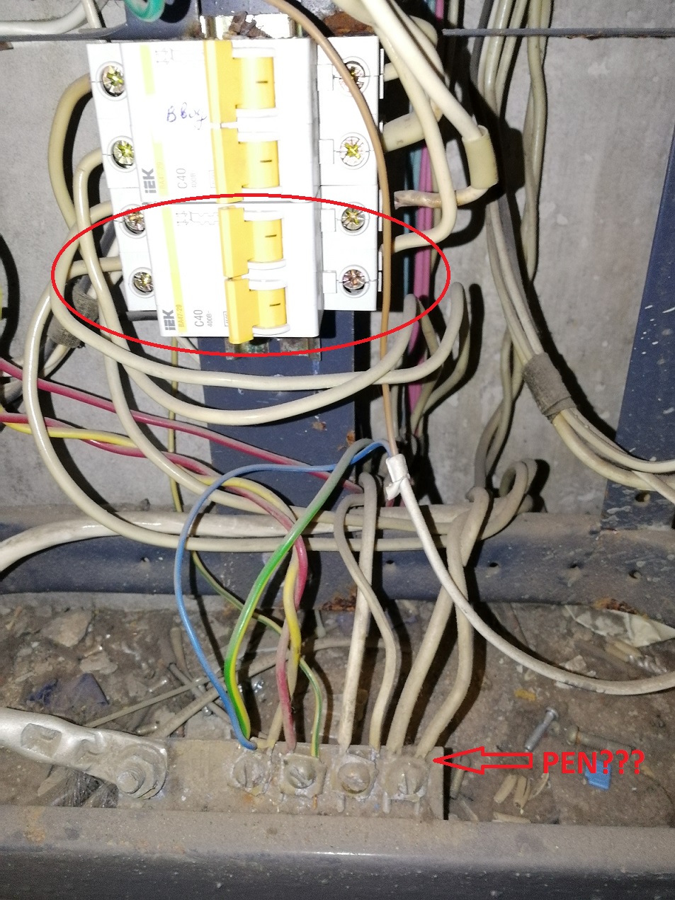

Анна80 написал: Нижняя шинка от корпуса - это земля, PEN или что?
У Вас нет отдельного РЕ.
Анна80 написал: настенный щиток Mistral41-2х18.
Возьмите что-нибудь посимпатичнее. Уж дюже он страшный. По схеме: 2-3 УЗО на 40/63А и просто под них автоматы приведенных номиналов...

MaSeVi написал: У Вас нет отдельного РЕ.
тогда остаётся вопрос - С такой реализацией подъездного щитка – можно ли сажать третью жилу в квартирном щитке и розетках на контакты заземления?
MaSeVi написал: настенный щиток Mistral41-2х18. Возьмите что-нибудь посимпатичнее. Уж дюже он страшный.
он будет в шкафу, на внешний его вид пофиг.. а вот размер, где 10 модулей лишние - это уже вопрос...
MaSeVi написал: По схеме: 2-3 УЗО на 40/63А и просто под них автоматы приведенных номиналов...
так вроде так и есть.. дифами только розетки санузла и варочная панель

Анна80 написал: Можете посоветовать накладной электрощиток на 26-32 модуля?
А почему не внутренний? Делаете короб из ГКЛ и будет гораздо эстетичней.
Анна80 написал: он будет в шкафу
Очень не удачное решение.
Анна80 написал: обойдется на АББ под 60т.руб., на Хагер – на тыщ 5-7 меньше.
Вообще то есть ИЭК...
Есть щиты 24+2 или 24+4
Анна80 написал: Mistral41-2х18
Есть ИЭК, есть текфор.
Анна80 написал: подскажите:
Свет на 1,5 кВт впечатлил - освещение квартиры предполагается галогеновыми прожекторами? Кондей на 3000 Вт - это что холодильная камера? Духовку на отдельную линию. На кухню две линии: розетки фартука, все остальные розетки. откуда на вводе 40 А? Мах. 32 - сумма старых АВ не считается.

Анна80 написал: С такой реализацией подъездного щитка – можно ли сажать третью жилу в квартирном щитке и розетках на контакты заземления?
Да кто ж его знает что там во ВРУ дома ...

Анна80, главное назначение схемы щита, которую предложили Ваши мастера "на все руки" - выкачивание из Вас дополнительных дензнаков. Если подойти к вопросу разумно, стоимость щита на том же Хагере будет ниже той, что Вы указали, раза в два. Что касается возможности подключения РЕ-проводника к стояковому РЕN - нужно смотреть на месте. Пригласите спеца. (Только не того, который "на все руки" ).

megrad написал: Свет на 1,5 кВт впечатлил
округлено))) в любом случае там стандарт - автомат 10А и кабель 1,5
megrad написал: Кондей на 3000 Вт
Настенная сплит-система Samsung: мощность охлаждения: 2638 Вт / обогрева: 2784 Вт
megrad написал: откуда на вводе 40 А?
так стоит в подъездном щите от мосэнерго (фото прилагала к основному посту). не уменьшать же :mad:
megrad написал: А почему не внутренний? Делаете короб из ГКЛ и будет гораздо эстетичней.
щиток будет в техническом шкафу
megrad написал: Вообще то есть ИЭК...
мне его почему то категорично не рекомендовали. На вопрос почему? - ответ был: Китай..
megrad написал: Духовку на отдельную линию
Духовочка маленькая на 2кВт. В линии с ней использоваться будет только розетка под ТВ на кухне, и розетка у стола - ноутбук втыкать. Розетка коридора которая перечислена с духовкой - вообще использоваться особо не предполагается). Насколько принципиально духовку совсем на отдельную линию сажать???

За ответы и мнения спасибо всем. Вопросы остаются - предложенная работниками схема из моего первого поста - рабочая? Если да - то я изучу Chint и ИЭК, и может за счет них бюджет и подравняется в нужную сторону.
что это реализовано? явно же не только, например, электроплиты двух квартир прицеплены..защитный ноль? тогда его всё же можно привести к третьему контакту розеток?

и маленький риторический вопрос - на холодильник 10А отдельного ДИФ не многовато/маловато? и если холодильник будет на этом отдельном автомате 10А (больше ничего в этой линии) кабель 3х2,5? или 3х1,5? :confused:
