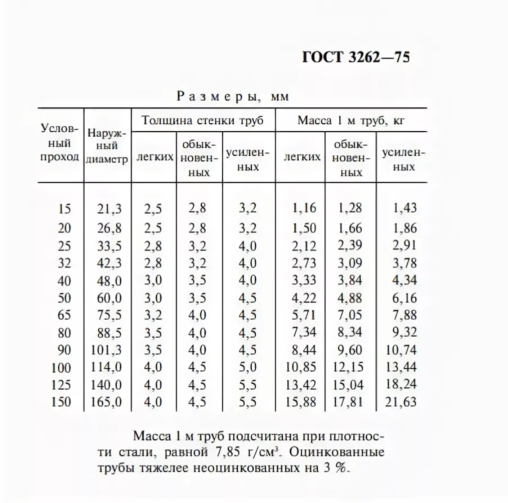

Здравствуйте. Необходимо нарезать резьбу на трубе радиатора отопления диаметром 30 мм. С какой резьбой нужен клупп под этот размер?

Нет такой трубы - 30 мм. Точнее, это не дюймовый размер, для водо-газопроводов такой не используется.
