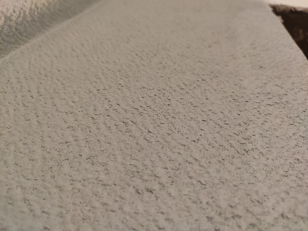

Всем привет! В общем взял я Джокера. Начали красить, первый раз мастер нанес пару слоев с интервалом 2 часа в одной комнате и получилось так, судя по моему ощущению, что рисунок забился. Во второй комнате решили сначала немного попробовать, развели краску для первого слоя, как и в первой комнате- на обоях после того, как проводишь валиком остаются как бы чешуйки. Посмотрите фото пожалуйста, кто может сказать, как покрасить правильно, первую комнату видимо будем переклеивать, а вторую испортить не хочется

Артем89,
вы обои что ли ненаклеенные красите? ....недавно красил джокером такие же обои, - "рогожка мелкая"
  • рисунок закрашивается, конечно, но меня это не волнует, это неизбежно. И никаких чешуек я не заметил. Хотя, я не пригляддывался... Возможно, чешуйки и были, потому что поверхность после окраски тактильно была шероховата, а хотелось гладкой. Решили шлифовать поверхность после первого слоя краски,

Грэй, конечно наклеенные, поверхность шероховатое, это на фото видно. Звонил производителю обоев, это шероховатость результат вытягивания нитей при покраске, причиной которого может быть густая краска и использование краскопульта. Он назвал модели Тиккурила, которые они используют, говорят джокер не испытывали. Рекомендуют пройти разбавленным клеем перед покраской, а если есть шероховатость убрать нулевкой

Говорят, что джокер не совсем хорош для впитывающих поверхностей

Артем89, Это офис? Страх божий. Я предупреждал по стеклообоям, какашка ещё та. Ни какая краска не поможет.
