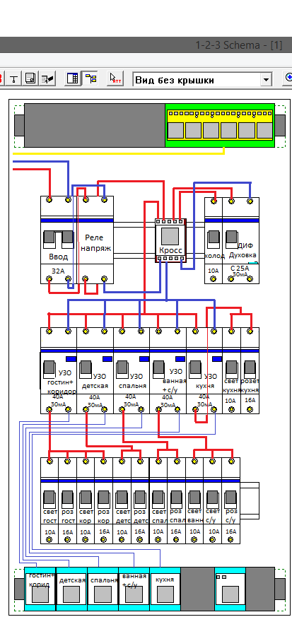

Всем доброго врнмени суток. Прошу конструктивной критики по компоновке щита для квартиры. Что бы заменили и почему? Заранее благодарен

KoT9ka, На кой столько УЗО? На освещение достаточно двух АВ. Освещение и розетки одноимённых комнат под разные УЗО. Вводной на 32 А - это Ваша хотелка? Диф на ДШ - богато живёте. Посудомой, водогрей, аквастрож, электрику на балкон планируете?

megrad, 1.хочу освещение в комнатах отдельно под свой автомат, почему нет?
  1. Освещение и розетки по разные УЗО, не вопрос, немного перекомпоную и все.
  2. Вводной на 32А, так сказали в управляющей компании.
  3. Диф на ДШ, почему нет, если есть где взять
  4. Посудомой, водогрей пока не планирую. Аквастоп возможно, еще в раздумьях. На балкон отдельная линия по 25А автомат, не указал.

KoT9ka, на фига Вам на балконе 25А?

СтранникXXI, хочу посадить на 1 линию и свет и пару розеток, согласен, можно обойтись и меньшим номиналом

KoT9ka написал: .хочу освещение в комнатах отдельно под свой автомат
:yu:
KoT9ka написал: почему нет
!#[https://www.youtube.com/watch?v=OB4JFab3zVg]
KoT9ka написал: Диф на ДШ, почему нет, если есть где взять
Тогда всю схему на дифы.
KoT9ka написал: Посудомой, водогрей пока не планирую.
Кондей?
СтранникXXI написал: на фига Вам на балконе 25А
Видимо
KoT9ka написал: почему нет, если есть где взять
Кросс модуль в топку - только место занимает.

megrad, Ну все схему на дифы и прям совсем жир))) Кондей возможно, если надумаю, кину отдельными линиями. А кросс, для того и хочу, чтобы если вдруг в процессе появится необходимость в кондее или еще чем подобным, не пришлось перемычки пережимать

KoT9ka написал: А кросс, для того и хочу
в микроскопических щитах он совершенно лишний, а деньги лишние - собирайте на дифах, будет всё предельно просто и красиво

KoT9ka, хол-к под УЗО РКН через байпас ДШ 16А и просто к УЗО подключить через АВ УЗО дофига и у Вас они по типу не обозначены
