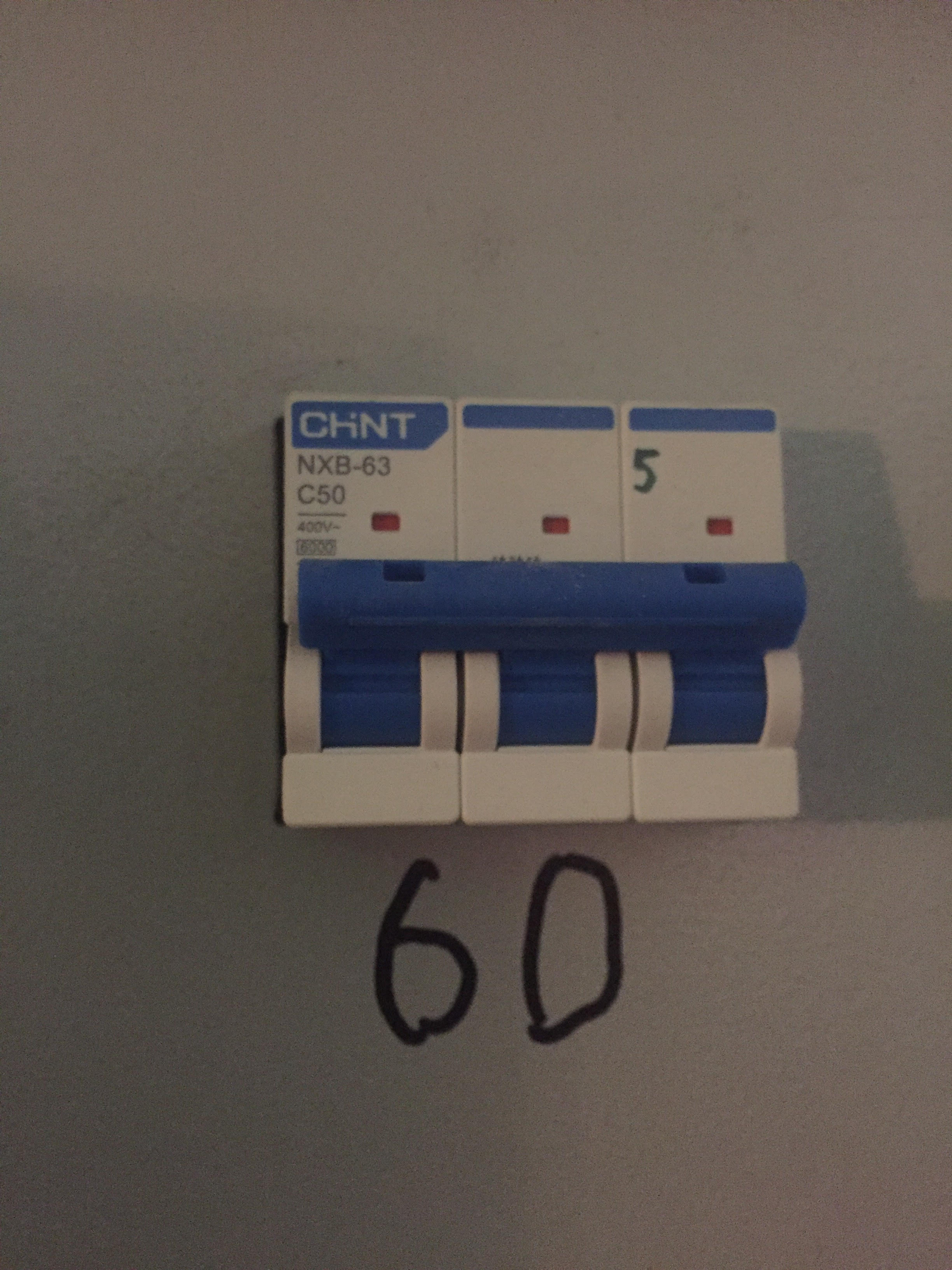

Всем привет. Стоит в щитке со счетчиком АВ 50А. Какой вводный АВ поставить у себя в квартире 40А или тоже 50А? Если поставлю 40А, и он будет срабатывать в квартире, то тот, что на площадке, не будет ли вырубать?

на 50 и ставьте, в квартире обычно чуть теплей, при перегрузке вероятней отключится квартирный, но это ещё надо очень очень стараться чтобы такой автомат перегрузить. но если доступ к автомату на площадке только через спецслужбы, то стоит чуть зажать номинал квартирного

Wirys32, ставьте 50А. Перегрузить его вряд ли получится, а при коротыше тот, что в ЩЭ все равно сработает.

юра Т, да, доступ только через консьержа и мастера дома. Подскажите, что означает "чуть зажать номинал", это как? Можно из 50 сделать 48 Ампер?

СтранникXXI, Да, ваш совет я помню, спасибо :) я думал при КЗ выключится тот АВ, который первый по линии.

Wirys32 написал: юра Т, да, доступ только через консьержа и мастера дома. Подскажите, что означает "чуть зажать номинал", это как? Можно из 50 сделать 48 Ампер?
Wirys32, когда фотографировали, звали консьержа?

Wirys32 написал: "чуть зажать номинал", это как? Можно из 50 сделать 48 Ампер?
как Вы и хотели, что там у нас чуть меньше, 40 пс. у меня на работе на роботе автоматы закрыты стеклом на винтиках, при грозе иногда вышибает, так я включаю пластиковой линейкой (чтобы не снимать стекло) может и у Вас такой трюк прокатит (чтобы консьержа не тревожить) обычно в подъездных щитах щели большие

Wirys32 написал: Стоит в щитке со счетчиком АВ 50А. Какой вводный АВ поставить у себя в квартире 40А или тоже 50А?
Когда проектирую, делаю электромонтаж или консультирую очно, заочно в подавляющем числе случаев в зависимости от электроприборов квартиры в новостройках с электроплитами в квартирных щитах ставлю, советую меньше или СУЩЕСТВЕННО меньше номинала штатного вводного АВ в этажном щите.
ПУЭ 2009 Украина
1.1.17. Для обозначения обязательности выполнения требований ПУЭ применяются слова «должен», «следует», «необходимо» и производные от них. …
3.1.4. Номинальные токи плавких вставок предохранителей и токи уставок автоматических выключателей, служащих для защиты отдельных участков сети, во всех случаях следует выбирать по возможности наименьшими по расчетным токам этих участков или по номинальным токам электроприемников, но таким образом, чтобы аппараты защиты не отключали электроустановки при кратковременных перегрузках (пусковые токи, пики технологических нагрузок, токи при самозапуске и т.п.).
Есть ещё одна ЗДРАВАЯ причина в подавляющем числе случаев в зависимости от электроприборов квартиры в новостройках с электроплитами в квартирных щитах ставить, советовать меньше или СУЩЕСТВЕННО меньше номинала штатного вводного АВ в этажном щите. .
Wirys32 написал: доступ только через консьержа и мастера дома.
Это НАРУШЕНИЕ нормативов!
К вводному АВ в этажном щите для ЭКСТРЕННОГО отключения электричества ДОЛЖЕН быть СВОБОДНЫЙ доступ для не обученных людей!

Wirys32 написал: я думал при КЗ выключится тот АВ, который первый по линии.
Нет. Только если перегруз. Как вариант поставить селективный, но ценник конский.

СтранникXXI, брал у консьержа ключ от щита, а до этого звонил мастеру дома, чтоб тот сказал консьержу дать мне ключ)

юра Т, дам система из двух дверок, в общем не пролезть жуть неудобно. и 2 замка (внешний простой, и внутренний с каким-то особенным клчом) .
