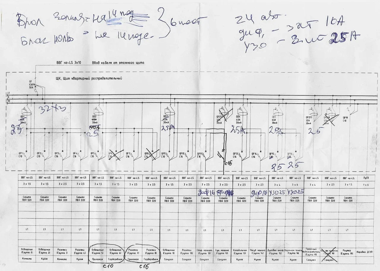

Cypress написал: это я ее делал насмотревшись ютьюба
Это надо тоже смотреть. Возможно она и не оптимальна. Но почеркушки однозначно левые.

Cypress написал: а "электрик" все перечеркал синей ручкой на свой лад.
это " дурной " скус . Я даже забыл когда ручкой чего то рисовал , глупо как то имея комп

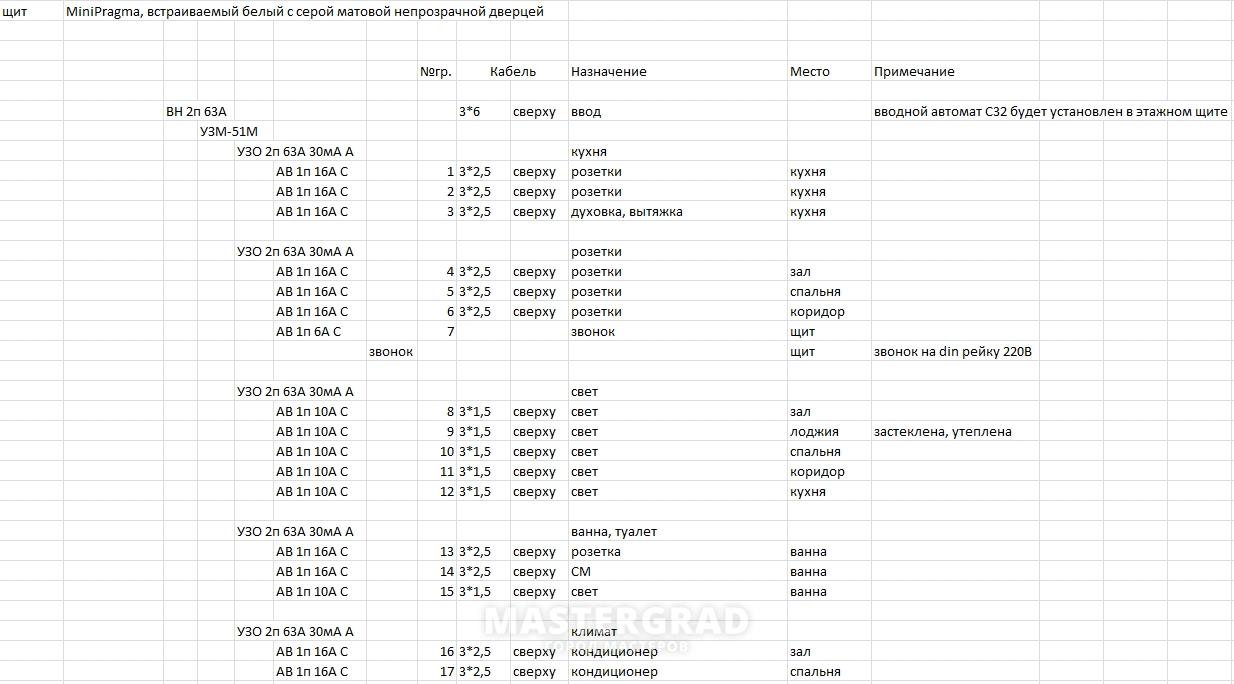

Аквастрож, сигналку, электрику на балкон, кондей, тёплый пол, реле напряжения планируете? Перепишите схему в таблицу, типа:

megrad, Сигналки, защиты от протечек, теплого пола не будет. Будет проточный водонагреватель, реле напряжения думаю поставим. Переписал в Excel. https://disk.yandex.ru/i/UlkrmMrOFdn7Mw

Cypress написал: Переписал в Excel.
Сконвертировали бы и выложили бы сразу на форум.
5 УЗО на кой, оставляйте три и распределяйте нагрузку. Освещение достаточно двух групп, освещение и розетки одноимённых помещений под разные УЗО.

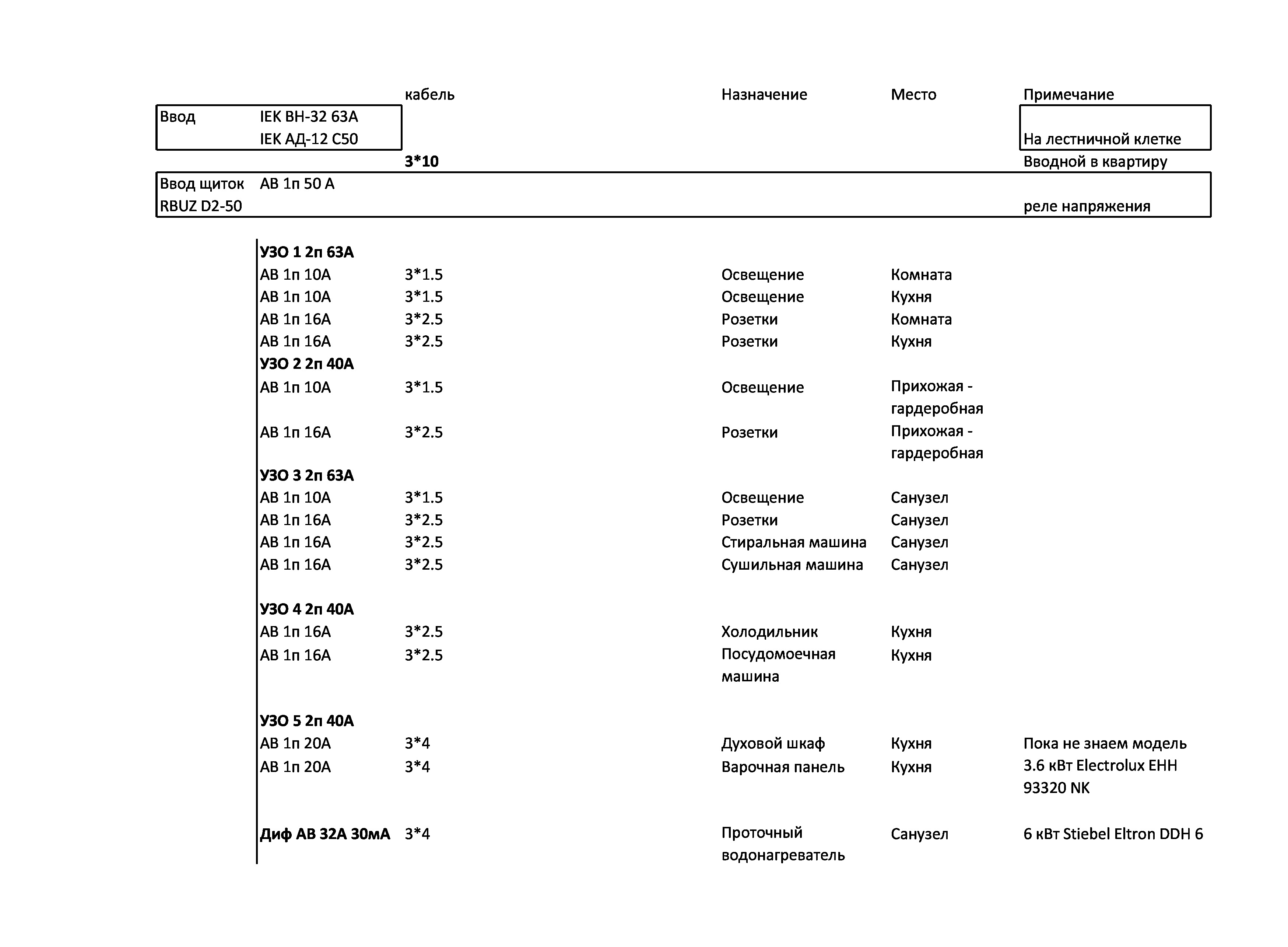

Cypress написал: реле напряжения думаю поставим
в доме проблемы с качеством электричества или отгорающие стояки? если нет, то и реле лишнее. имхо на всё про всё два-три УЗО, и по ним раскидать все линии рандомно, свет сократить до 2х линий. а если денюжки карман жмут, то ставьте на все линии дифы, щит будет предельно простой и красивый
