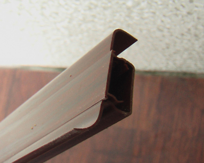

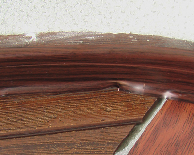

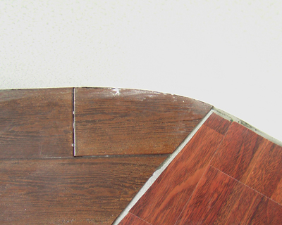

Привет всем, кто на форуме! Подскажите, пожалуйста, как загнуть плинтус? Дело втом, что у меня в квартире два закруглённых угла (фото №1). Ремонт на завершающей стадии, пришло время крепит плинтус, решили с кабельканалом (фото №2). Во всей квартире сделал всё шорошо, но эти проклятые закруглённые углы никак не хотят подчиниться (фото №3). Я уже и феном грел, и пробовал просто дюбилями стянуть - увы, не могу достичь того результата, которого хотелось бы. Может кто-нибудь сталкивался с такой ситуацией? Подскажите, пожалуйста, что мне делать? Зарнее, спасибо!!!

Плинтус случаем не Цезарь? Мне согнуть не удалось.Я порезал и поставил переходы. В вашем случае напрашивается три куска плинтуса с двумя переходами. Единственная хитрость - вставить короткую заглушку (в среднюю часть) - заглушку надо отрезать несколько (5-7 мм) короче, чем собственно плинтус.

2Sofa Где-то месяц назад подобная тема обсуждалась. Первое - срезать всю заднюю часть (либо сделать частые пропилы). Греть (фен, духовка, гор.вода). Об успехах никто не рапортовал :(
Вот, нашел http://www.mastercity.ru/vforum/showthread.php?t=29100

получается примерно так
09.04.2007 в 18:04:12
mike_gnd Спасибо, придётся так и делать, загнуть у меня не получилось, только испортил кучу материала. Ещё раз, спасибо!!!
