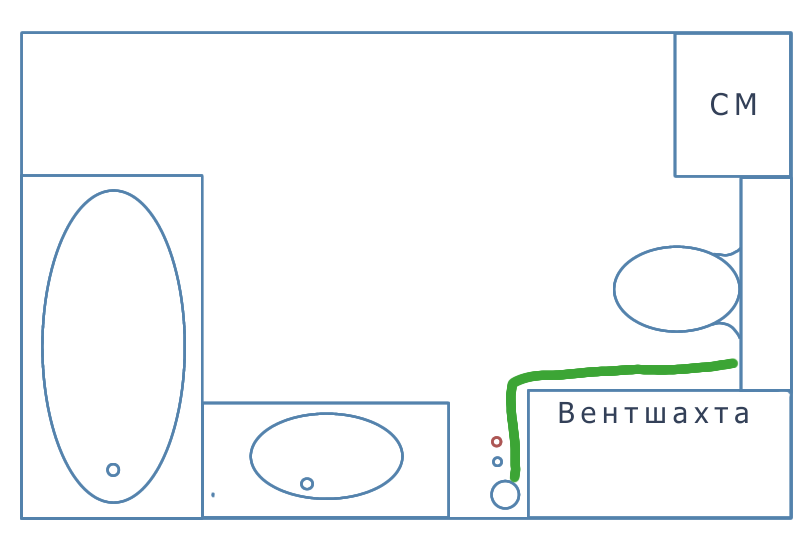

Все добрый день! Подскажите пожалуйста как правильно протянуть канализацию к унитазу (на чертеже пометила зеленым). Нужно чтобы бы не было ни каких коробов и трассы были максимально замаскированный в стены. Вот вопрос, как быть с вентшахтой? Можно ли на нее нарастить стену см20 и утопить трубу в ней? Или есть другие решения?
Ps прошу прощения за зарисовку на скорую руку. Под рукой нет чертежа в масштабе, а сроки поджимают.

Demajo, Ещё бы фото стояка и вентканала. Бывает за вентканалом места хватает для трубы 110 мм. Делал как то так. Если места нет, нарастить без проблем. Каркас с профиля и гвл, аквапанель, гипсокартон влагостойкий, в 150 мм поместится.

Demajo написал: Нужно чтобы бы не было ни каких коробов
зря, полка высотой 40 очень удобна у унитаза. А наращивание стены на всю высоту - на уровне глаз - сьедает пространство

А ставить унитаз в самое неподходящее, с технической точки зрения место-это как?

Inter, а эстетически - напротив двери - тоже не очень

BV, дверной проем возможно можно и перенести. Demajo Знать бы размеры помещения ,можно было и схему толковую с расположением фаянса предложить.

это к психиатру... речь ведь не об обосранном толчке с несмытой желтой жидкостью и не закрытой крышкой :scare Но фиг на психиатрию-крутануть треугольник ванна, умывальник, унитаз против часовой стрелки кто не даёт? Путин? В Алматы :nо:

есть некие правила у нормальных архитекторов
Inter написал: Но фиг на психиатрию-крутануть треугольник ванна, умывальник, унитаз против часовой стрелки кто не даёт? Путин? В Алматы :nо:
возможно - дверь

отвечу двумя не своими цитатами
BV написал: есть некие правила у нормальных архитекторов
чтобы сделать нормальный санузел, нельзя допускать мысль, что это удастся сделать не перебрав стояк и упираться в
АПОСТОЛ написал: дверной проем
который
АПОСТОЛ написал: можно и перенести.
