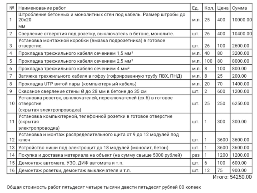

Добрый день! Купила вторичку (г. Москва) - алюминевая проводка в квартире, нужно поменять, разместила заказ на сайте поиска работников, пришло много откликов - с абсолютно разными оценками стоимости работы.

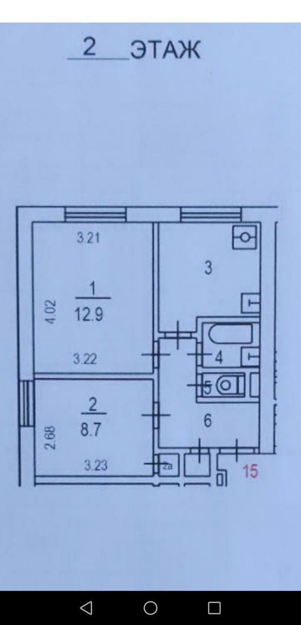

Что дано: двухкомнатная квартира малогабаритная, общая площадь - 38,3 кв м в доме II-18-12, несущие стены - шлакобетон, внутренние перегородки - гипсошлакобетон
Скрытая проводка, со штроблением по периметру, полы не вскрываю, оставляю, натяжных потолков не будет.
  1. Подскажите, пожалуйста, насколько адекватная смета - дорого/дешево/норм, прислал один из электриков, приходил замерял.
  2. Денег на ремонт почти нет, хотелось бы дешево и сердито, на качественной работе не хочется экономить, может отказаться от чего-нибудь, например от монтажа распределительного щита в квартире - нужен ли?

54250р это расчет под натяжной потолок, если штробление по периметру - еще +15к, итого за работу - 70к - адекватно ли?!
Заранее спасибо!

Вполне адекватная цена.

Я бы сказал — почти даром.

Куба Либре написал: видимо просто штробление, а не открытая проводка по потолку под натяжной потолок
Оно самое. И оно имеет кучу недостатков по сравнению с проводкой по потолку. Начиная с более высокой стоимости в силу большей протяженности кабеля и штраб, и заканчивая неиллюзорной вероятностью повредить проводку при любых манипуляциях со сверлом. Например, закрепляя высокий шкаф.
Одним словом — позавчерашний день электромонтажа. Всё равно, что сейчас купить москвич 412 для ежедневных поездок.
В итоге натяжной потолок выходит существенно дешевле, если учесть еще и расходы на его выравнивание и покраску. А также дает возможность намного более гибкого подхода к освещению, позволяя ставить светильники в любом желаемом месте.

Нишу под щит в несущей стене можете смело вычёркивать.
