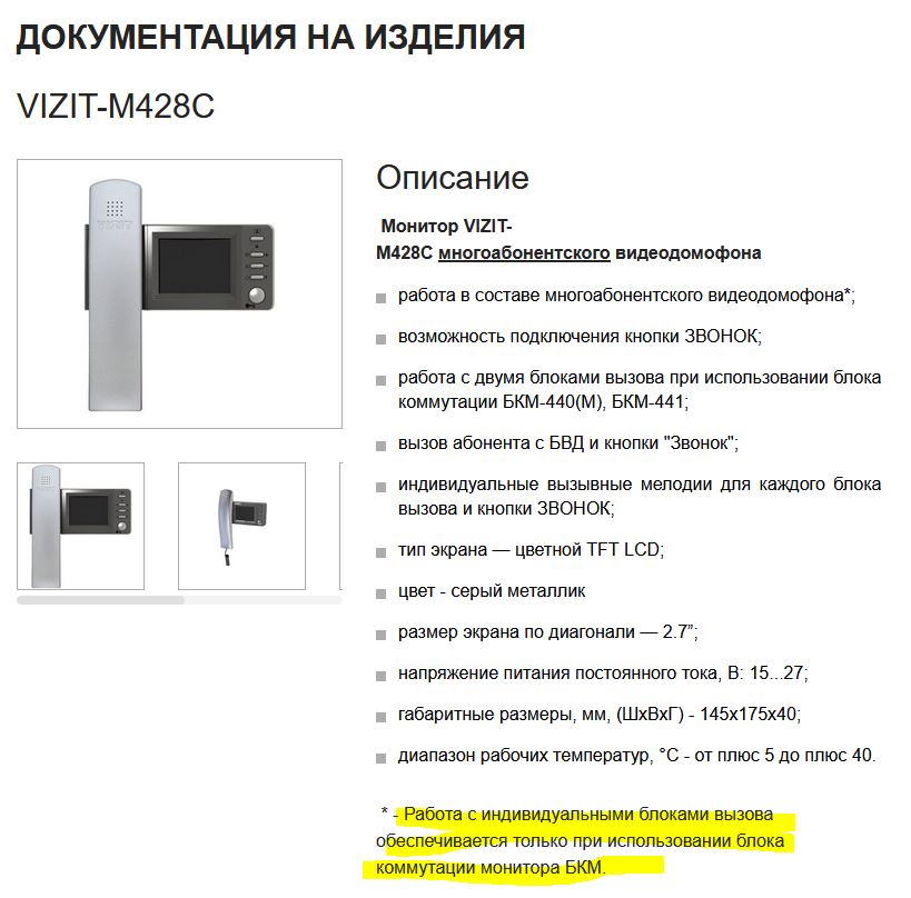

Здравствуйте, такая ситуация установил видеодомофон vizit m428c и вызывная панель activision avp-506, про общедомовой домофон пока речь не идет, подключаю напрямую. Изображение при нажатии кнопки на самом домофоне есть, а при вызове с панели вызов есть изображения нет. Что может быть не так?

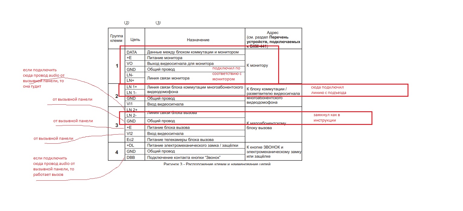

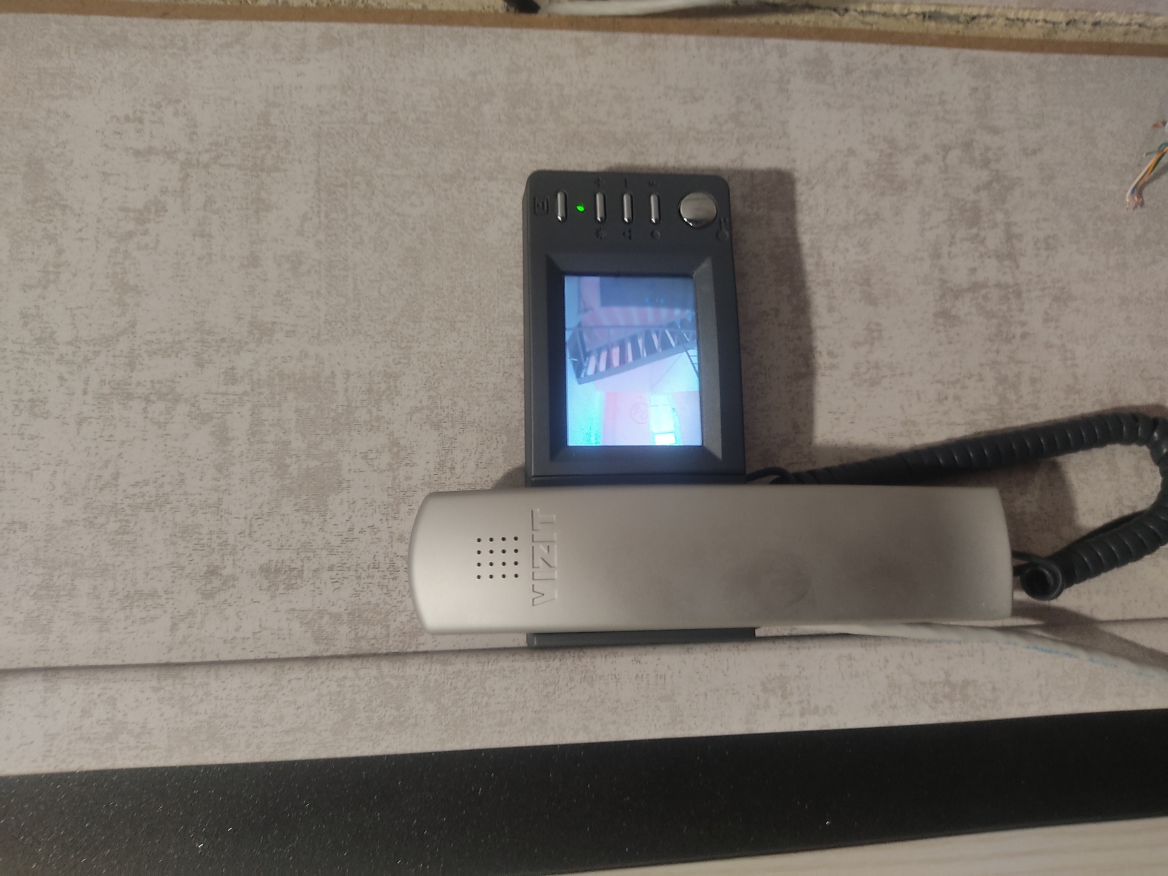

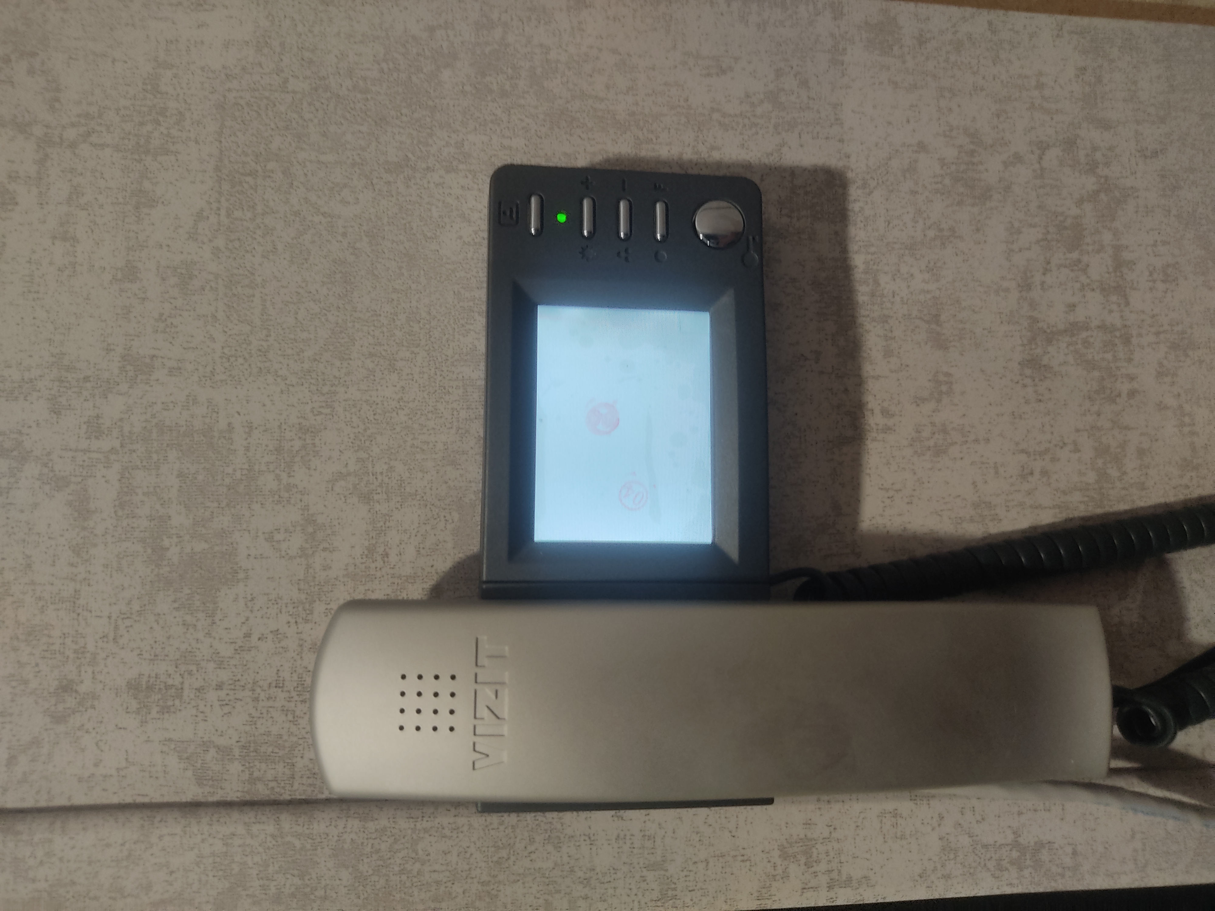

В подъезде стоит домофон vizit(координатный) без видео, в квартире трубка с монитором vizit m428c, перед дверью поставил вызывную панель с видео activision avp-506, так же блок бкм-441 в квартире. Монитор подключил по инструкции к бкм-441, а вот с вызывной панелью не понятно.
при вызове с панели видео нет, при нажатии кнопки на мониторе изображение есть.

ViVla, напряжение питания вашей вызывной панели activision avp-506 - 12 вольт. Стабилизированного напряжения. Напряжение питания панелей, которые ШТАТНО подключаются к бкм-441 (например, БВД-403CPL) - 16-25 вольт. Внимательно прочитайте паспорта на ваше оборудование.
Скорее всего нестабилизированных. Возможно поэтому панель и гудит. Как минимум нужен стабилизатор на 12 вольт для питания вашей панели activision avp-506

AKI, я пробовал всю эту систему подключить на 12 вольт, и пробовал подключить бкм-441 и монитор на блок питания 18вольт, а activision avp-506 отдельно на блок питания 12 вольт. Единственное к чему я склоняюсь это то что устройсва vizit работают только с устройствами vizit
