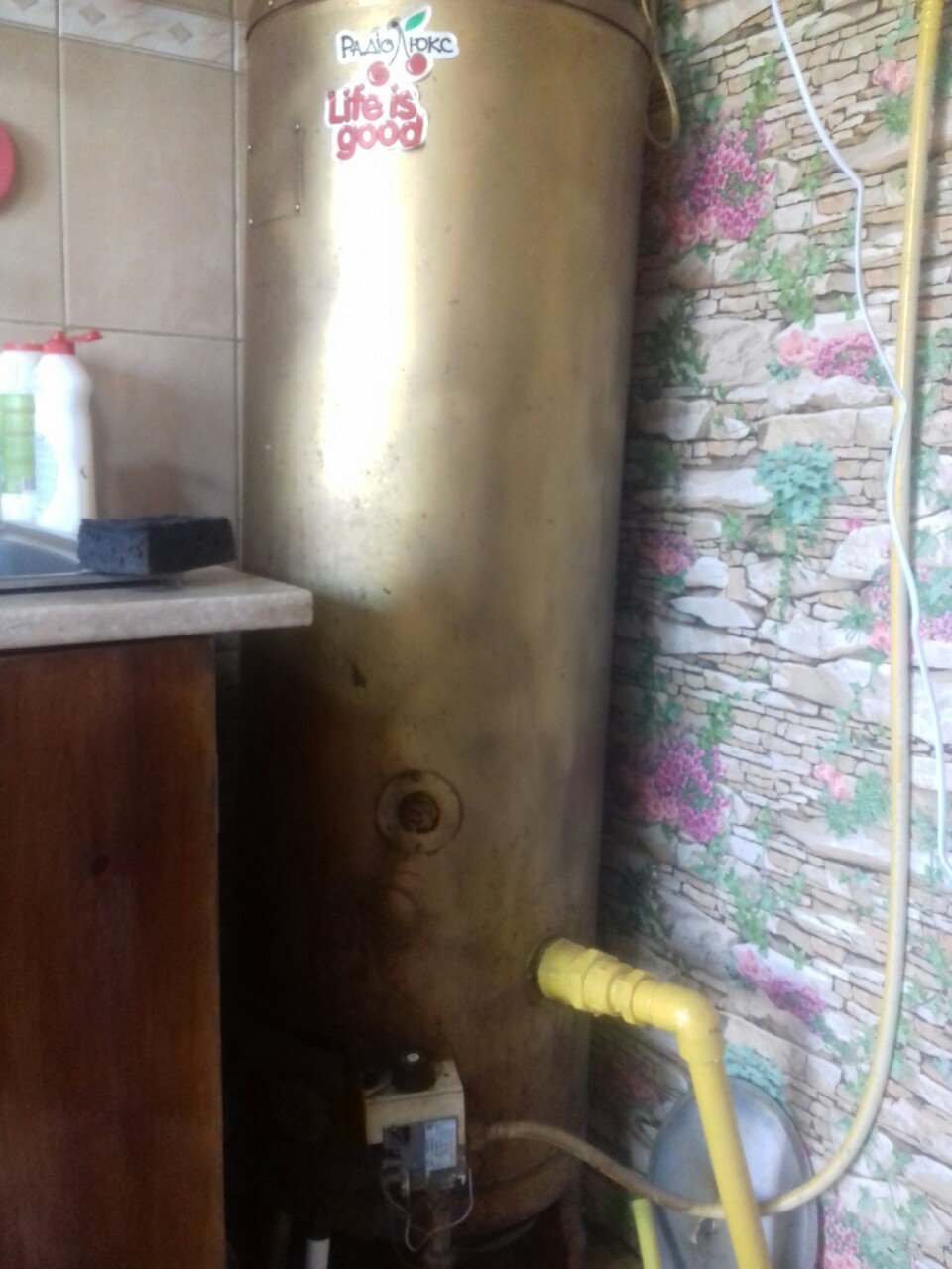

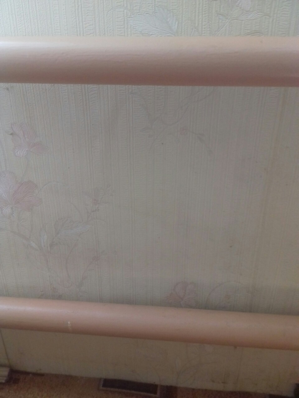

Всем привет! Ситуация:
Старенький дом, 50 квадратов. Стоит АГВ-80 и огромные чугунные трубы, даже без радиаторов отопления. Котел работает исправно, стоит автоматика, греет воду до 60 без проблем, в основном до 50 градусов. Стоит насос, который гоняет воду по системе. Сколько всего в системе воды - не знаю...
Планы:
  1. Хотим срезать трубы и кинуть пластиковые + стальные радиаторы.
  2. Котел думаем оставить такой, как есть.
Подскажите, имеет ли смысл менять трубы и ставить стальные радиаторы? Повлияет ли это как-то на экономию газа?
Теория такая: сейчас много воды в системе, и чтобы ее нагреть и поддержать на 50 градусах - требуется много газа. НО: вопрос ведь в КПД а не в количестве воды?
Собственно:
  1. Стоит ли менять старые большие трубы на пластик + ставить стальные радиаторы или нет?
  2. Стоит ли менять котел, если АГВ-80 работает нормально.
Котел работает ТОЛЬКО НА ОТОПЛЕНИЕ дома. Горячая вода и душ - от бойлера.

По фото - это нифига не АГВ-80. Но это не принципиально. Повышения КПД от замены МАТЕРИАЛА системы отопления никак не будет. На КПД может повлиять только конструкция другого котла, (грубо говоря - снижение температуры отходящих газов). При этом возникнут проблемы с дымоходом. Так что если нигде нет нет коррозионных дырок и всё работает --" НЕ ТРОЖЬ !" (С)
