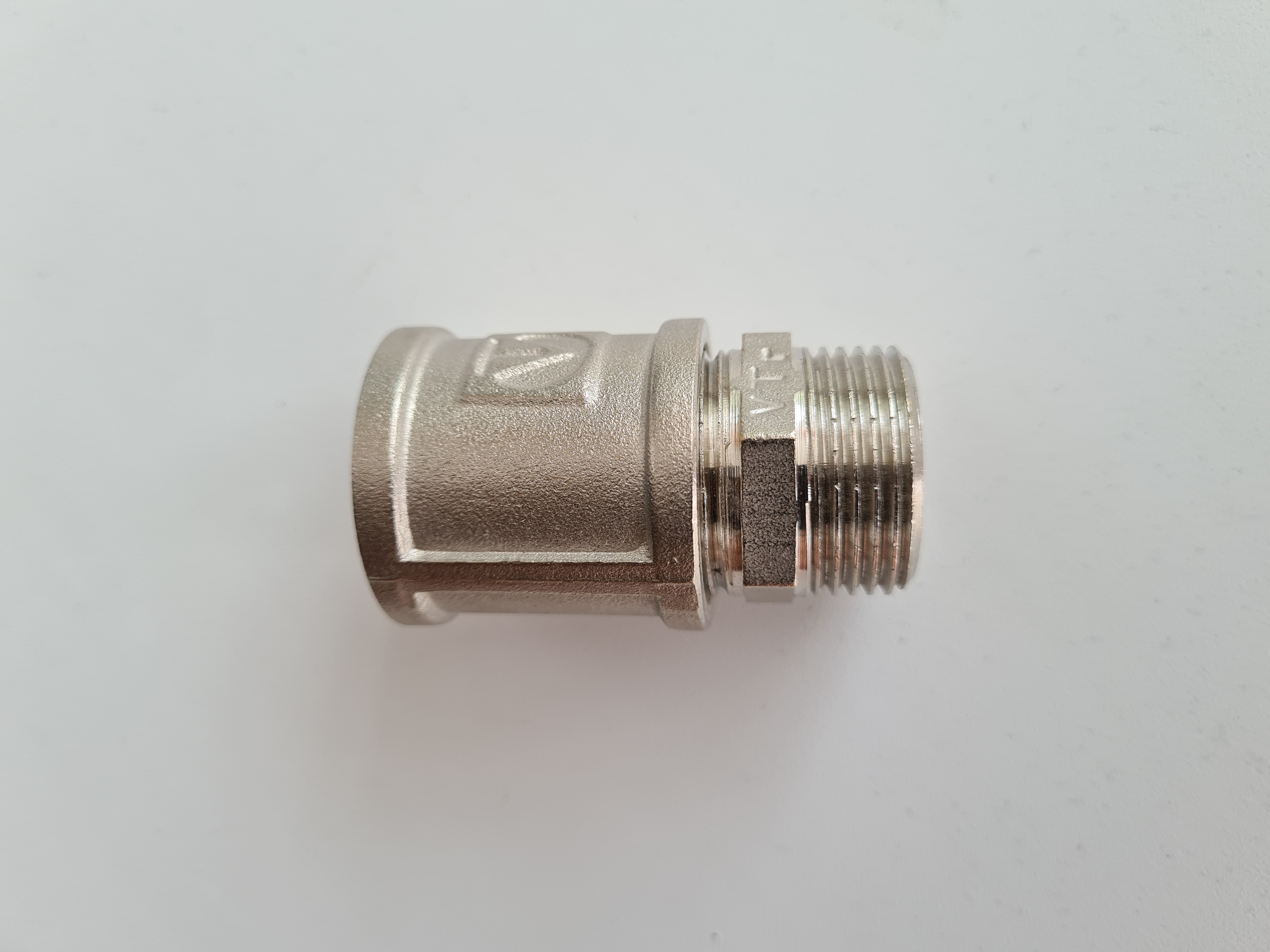

Здравствуйте Как удлинить разъёмный шаровый кран 3/4 на 2 см. Для радиатора?
Ситуация следующая: Дом 9 этажей, система отопления металл. При снятии старого радиатора, был установлен с верху терморегулятор, а в низу шаровый кран. Поменяли на 2 шаровых крана и получилось, что один вывод длиннее на 2 см.
Нарезать резьбу на стояке не получится т.к. почти в притык идёт перемычка и клупп не подлезет.

dymka написал: Поменяли на 2 шаровых крана и получилось, что один вывод длиннее на 2 см.
Удлинить после обоих кранов более длинными кусками. Краны с американками?
Но лучше вероятно: К крану на подаче добавить клапан с терморегулятором. Ко второму крану добавить муфту и бочонок/сгон 80-100 мм.

dymka написал: Как удлинить разъёмный шаровый кран 3/4 на 2 см.
Есть так называемые удлинители. Длина их от 10 до 100 мм.

ser000, На сколько это безопасно муфта и боченок ? От valtec скажем.( На излом либо давление ) Либо есть возможность заварить но электро сваркой

ADM05, Совсем не доверяю таким удлинителям, и по цвету будет сильно выделяться
ser000, Вальтековские подойдут? Из того что есть самые толстые стенки.

dymka написал: ... Вальтековские подойдут? Из того что есть самые толстые стенки. ...
dymka, канэшна подойдут. Ставьте их спокойно. Только не забываем, что самые толстые стенки предполагают самый маленький проходной диаметр.

dymka написал: самые толстые стенки.
Виега.
dymka написал: Совсем не доверяю таким удлинителям,
у Виега толстые и надежные.
ADM05 написал:
Поддержу.
dymka написал: Вальтековские подойдут?
на фото - совсем не толстые стенки - распилите одну муфту по резьбе
dymka написал: и по цвету будет сильно выделяться
Вам красота, или надежность? Покрасьте в конце-концов из баллончика
У меня в квартире на подводке к батареям уже несколько лет стоят Валтековские 3/4" удлинители. Сантехники уверяют что максимальное давление в стояках отопления бывает от 6 до 12 атмосфер.
