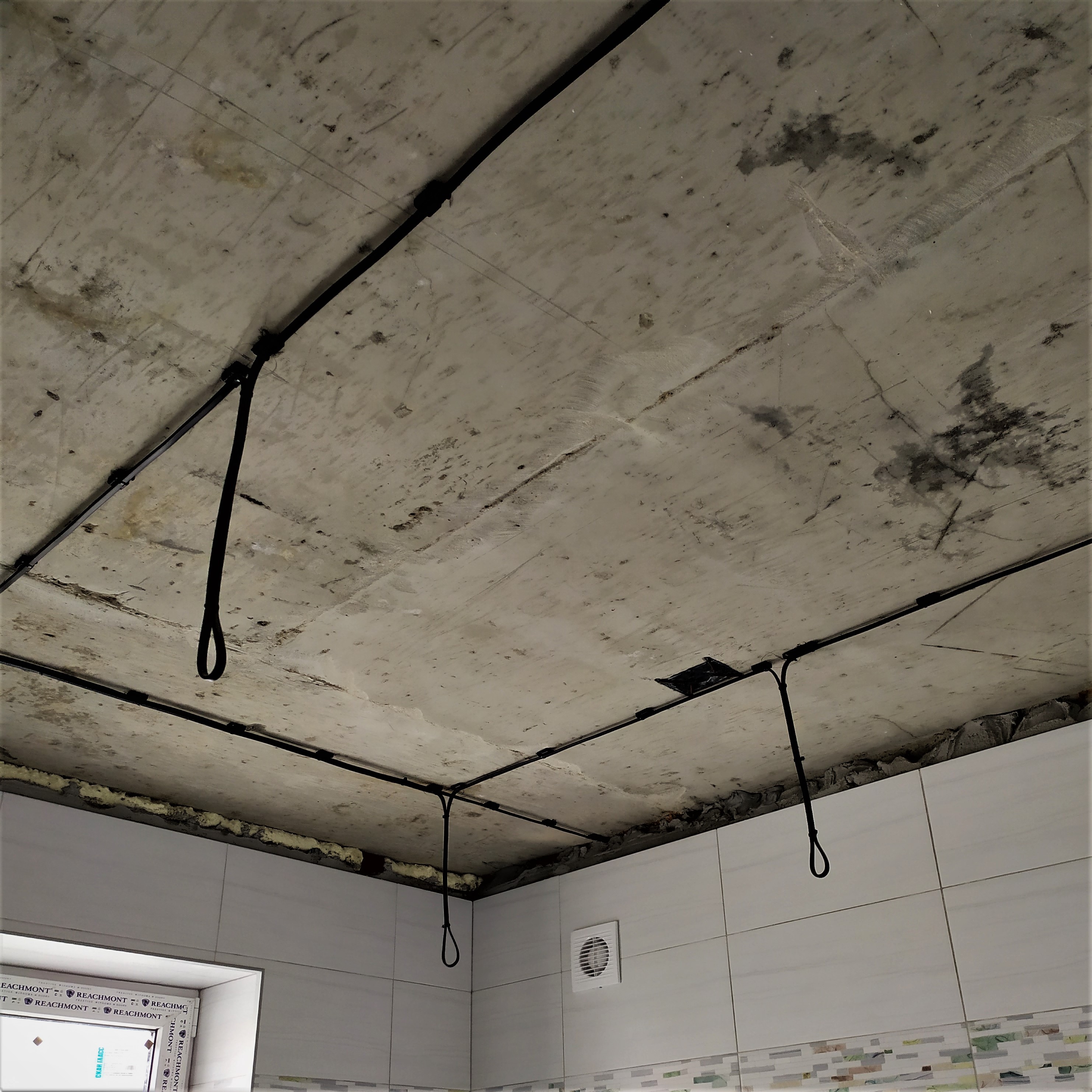

Здравствуйте, развейте, если не сложно, сомнения по такому вопросу: для освещения у меня была проведена линия кабелем ВВГнг-LS 3x1,5, защищённая автоматом на 10А, пришёл потолочник и установил точечные светодиодные светильники, соединив их проводом ШВВПн 2x0,75 и клеммниками Wago. А сомнения, которые меня терзают: а не надо ли теперь заменить автомат на меньший номинал да и правильно ли было вообще использовать такой провод, а если нет, то как было бы правильно?

InvMan написал: для освещения у меня была проведена линия кабелем ВВГнг-LS 3x1,5
"Проведена линия кабелем ВВГнг-LS 3x1,5" — это выглядит так
Т.е. когда кабель проведен к каждому светильнику.
Вы решили сэкономить кабель, теперь пусть сомнения терзают. Это справедливо и закономерно. :popcorn

Судя по таблице: Допустимый длительный ток для проводов и шнуров с резиновой и поливинилхлоридной изоляцией с медными жилами. ссылка Провод проложенный открыто держит до 15 А, у Вас 10 А. так что АВ менять не надо.

Да, изначально был заведён кабель для люстры электриком, от него позже, когда было решено добавить точечные светильники, потолочник развёл этим проводом на них А по-хорошему надо было тем же ВВГ 1.5x3 или 1.5x2 разводить? А соединять-то вагами можно?

InvMan написал: по-хорошему надо было ... 3х1,5 разводить
Правильно.
InvMan написал: А соединять-то вагами можно?
:confused: По правилам надо ставить распред коробки, а соединение за натяжным потолком не доступны к осмотру....
InvMan написал: За натяжным потолком ...
Читаем ПУЭ 7.1.38 ссылка поэтому
  1. Электропроводка за подвесными потолками будет - скрытой.
  2. Электропроводку за подвесными потолками нужно выполнять сменяемой
  3. Даны три способа исполнения электропроводки за подвесными потолками а) в стальных трубах ( с учетом таблицы 23) при прокладке по горючим поверхностям Г2; Г3; Г4 б) в поливинилхлоридных трубах и коробах при прокладке по НГ или Г1 поверхностям в) открыто кабелями и проводами, НГ LS/

megrad написал: :confused: По правилам надо ставить распред коробки, а соединение за натяжным потолком не доступны к осмотру....
Чего они недоступны? Светильник вынул, и всё доступно. И ваги там лучше всего. А коробки никакие не нужны, тем более по правилам.
