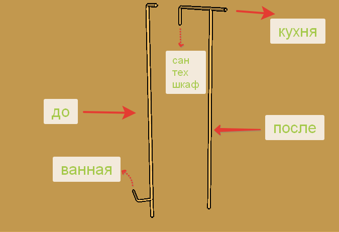

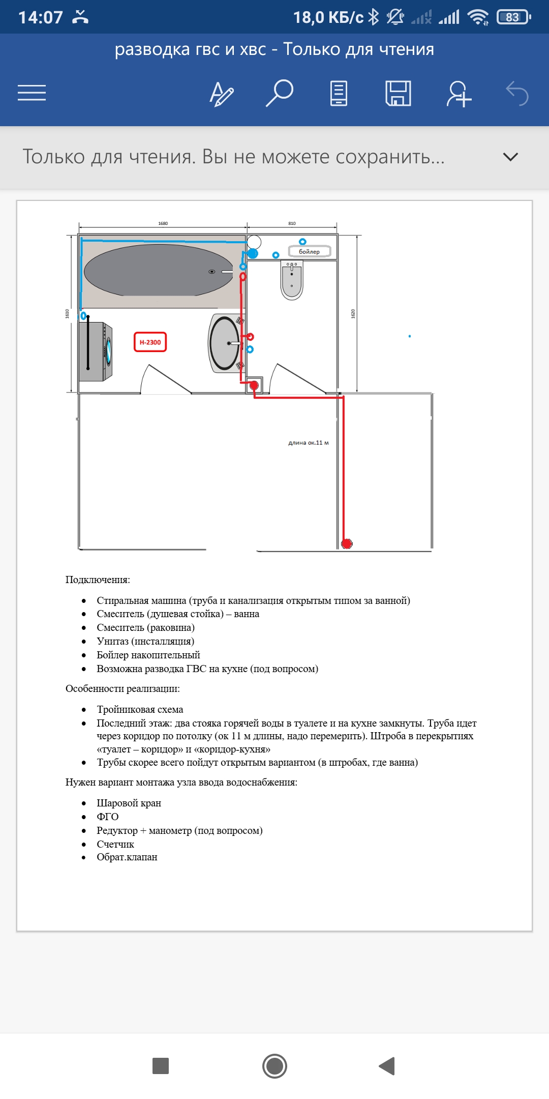

Мастера, подскажите, где можно посмотреть схемы разводки труб, когда стояки расположены в разных углах комнаты. При этом собираюсь делать нормальный узел ввода (счётчики, фильтры и по). Ситуация следующая: в туалете стояк холодной воды в конце туалета и прекрасно прячется с узлом ввода в сантехшкаф. Стояк горячей воды прям около двери (см схему) Место на нормальный короб там нет и вряд ли впихнешь счётчики и прочее. Конечно, можно попробовать увезти короб в ванну, но и там места мало. Хочется весь узел ввода по горячей воде спрятать в сантехшкаф. Но тогда получается, что счётчики, клапаны и прочее будут идти уже после подвода воды к душу и смесителю. Так можно вообще делать? Сантехник сказал, что можно попробовать в шкаф впихнуть, но я не понимаю. Вроде узел ввода должен идти от стояка, а не после всех потребителей.
Есть где схемы? Как лучше делать?

sahea2014, я в аналогичной ситуации узел ввода собрал прямо на стенке между туалетом и ванной.
