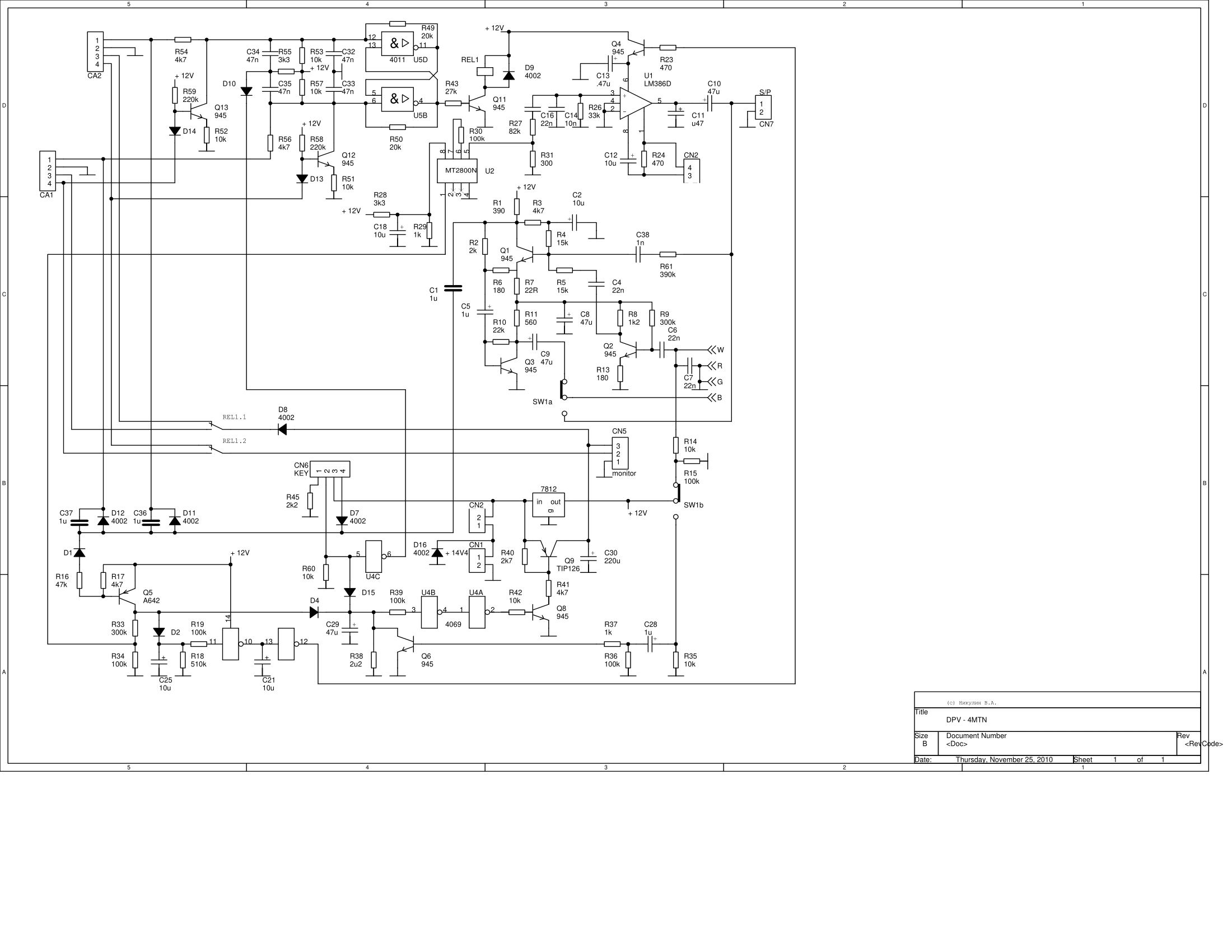

Всем здравствуйте. Не разу не ремонтировал домофоны, принесли тут один. был сгоревший БП, отремонтировал, включается, но понту 0, экран светится, трубу ложиш, экран продолжает светится и при этом играет сигнал вызова как с уличной кнопки вызова. кое-как нашел схему
Эта схема очень похожа, кроме включения микрухи 4011 нашел битый транзистор, по схеме он Q13, заменил его на кт3102 а то там стоят с945 с измененой цеколевкой. проверял логические уровни на cd4069 все конвертирует как надо, типа битых инвертеров нет. вот уже куда копать без понятия, в наличии 4011 микрухи нет и кмоповского аналога тож, то что на 12 ноге всегда 8 с копейками вольт, релюха получается включена сразу при питании. Вообще, ребят опишите как он должен работать без уличной кнопки, т.е. все равно должен экран гаснуть при "ложении" трубки. кнопка уличная есть, только понту ее подключать, ниче не пашет. заранее благодарен!
ps. и вот щас после замены тех не рабочих, заметил, что если нажать на кнопку "ложения" кнопки, то фон стоит в трубке и в динамике, типа как где-то массы нет
pss. и еще по распиновки кнопки, на ней провода, красный, черный, желтый и белый!!! че куда-то? ну в теории красный это + черный минус, желтый видео, белый аудио, хотя может и наоборот

Мой старый домофон - Commax dpv 4hp. При включении питания экран загорается, показывая видео с камеры первого входа. Через определённое время (полминуты примерно) экран гаснет. Т.е. очевидна работа таймера. У вас-же есть схема? А насчёт "кнопки ложения кнопки" - нихрена не понял. Вроде-быи по-русски, но...нихрена непонятно.
