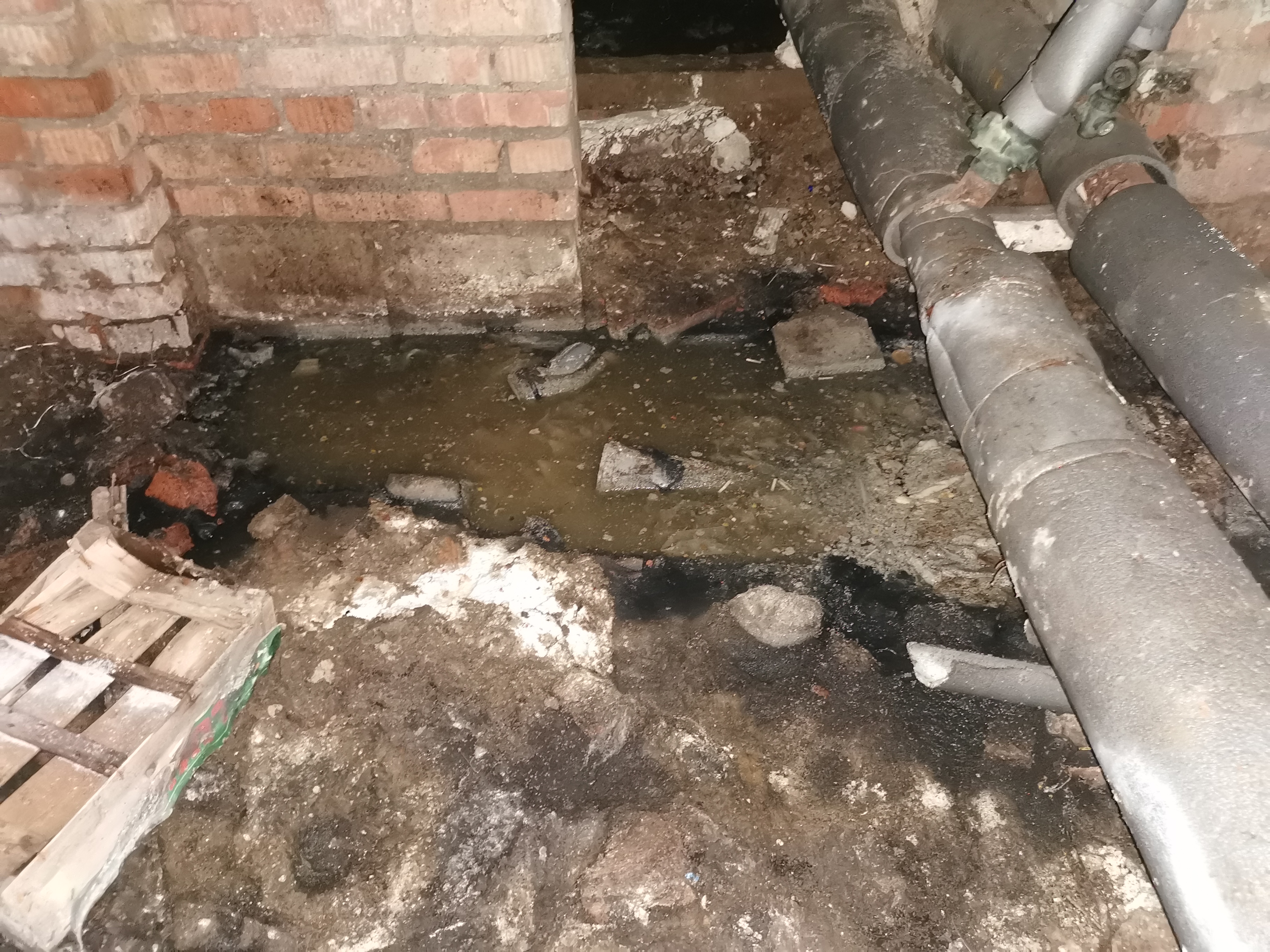

Регулярно где-то 2 раза в год в одном и том же подъезде происходит засор канализации и через ревизию все выливается в подвал. Так как несвоевременно обнаруживается такая утечка в подвал, на первом этаже появляется ужасный запах. Дом 5этажный, 1964г постройки с чугунной канализацией. Управляющая компания обвиняет во всем жителей, якобы бросают в канализацию все, что попало. Удивляет то, что засор происходит только в одном подъезде, в других трех подъездах нет никаких засоров. Подскажите, как можно решить данную проблему раз и навсегда, кроме замены стояка?

chapai, недостаточно информации. Фото проблемного стояка и лежака в подвале, место образования засора и чем забилось...

Mazayac,
Вот лежак
Забивается салфетками, бумажными полотенцами

chapai, ну а где фото перехода стояка в лежак? Проблемный стояк самый дальний по лежаку или ещё дальше есть? Уклон лежака есть чем проверить (лазерный нивелир нужен)? Не должно быть чрезмерного уклона, контруклона, ям...
