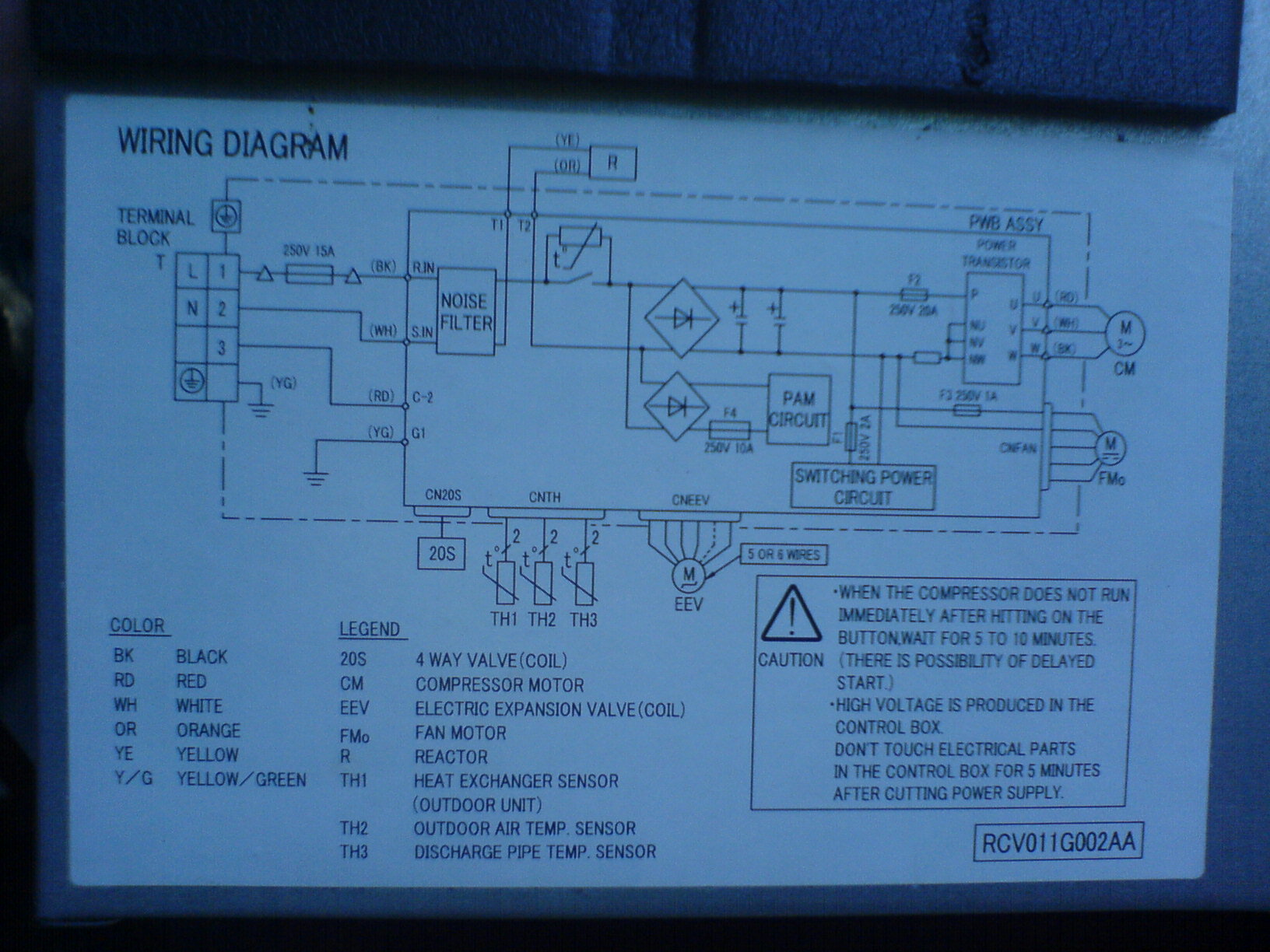

Но оказалось у этой модели на внешнем блоке есть 3 сенсора (датчика) - вот фото с крышки ВБ: ссылка
  • TH1 - HEAT EXCHANGER SENSOR (OUTDOOR UNIT)
  • TH2 - OUTDOOR AIR TEMP. SENSOR
  • TH3 - DISCHARGE PIPE TEMP. SENSOR
Все коннекторы (хотя связи между ними - нет) датчиков заведены на единую пластмассовую "гребёнку", которая уже и втыкается в плату управления. Двое датчиков показывают сопротивление, а один нет - дефектный значит. Дефектный выглядит как металлический (медного цвета) цилиндр на проводе. Вот его фото:
Двое "крайних" на гребёнке датчиков - металлические цилиндры на проводе. Средний на гребёнке - типа стеклянной лампочки - вероятно это воздушный датчик "TH2 - OUTDOOR AIR TEMP. SENSOR" и установлен он наруже Внешнего Блока в спец.пласмассовой коробочке (вероятно меряет забортный воздух?). Значит остаётся "TH1 - HEAT EXCHANGER SENSOR (OUTDOOR UNIT)" либо "TH3 - DISCHARGE PIPE TEMP. SENSOR". Дефектный датик на гребёнке расположен "сбоку", а не "в центре". И вот же проблема - у одного - TH1 "5 kΩ при 25°C" а удругого TH3 - "50 kΩ при 25°C" согласно документации.

При похожей проблеме оказалось, что тот самый датчик температуры установлен правильно, однако на заводе провода от датчика пережали (сильно пережали) кожухом внешнего блока. Из-за этого терялась связь и появлялась ошибка Е35. Снял кожух, освободил провода, все работает нормально.
