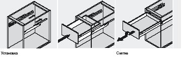

Готовлюсь к монтажу кухни с тандембоксами. Вероятно будет со встроенным Блюмоушен.
Ранее имел дело только с Хетих - там есть рычажки пластиковые скраю царг, их надо вдавливать, а потом приподымать ящик и тащить на себя. В обратном направлении просто затолкнуть до щелчков с каждой стороны.
Скачал с сайта Блюма 34Мб всяких руководств и вот все, что нашел по установке и снятию. Не понятно!
Третья схема во вложенном рисунке. Выглядит как-будто надо тащить на себя до какой-то (неизвестной) глубины, потом приподнять и протащить, и затем опустить.
И все, никаких рычажков-клипс нажимать не надо? Или рисунок схематичен и чего-то пропущено?
Взято из файла KA080_RU_Ausz_TBX_Montage.pdf

......да просто, выдвигаеш ящик до упора, и смело вверх.....вставляеш так же....попал на направляющие и вдвинул до упора...

Ну как-то же там эти царги фиксируются на направляющих, клип-защелки или иначе? Не могут же просто лежать.
Там может че-то лучше нажать, чтоб проще снять и эти самые защелки чтоб не срабатывались?

Оно там при установке щелкает немного и все. Делайте как на рисунке, это же Blum :)

митяй написал : ......да просто, выдвигаеш ящик до упора, и смело вверх.....вставляеш так же....попал на направляющие и вдвинул до упора...
У меня что-то так лихо не получается. Некоторые ящики получилось вынуть, а некоторые - нет. Силу применять как-то боязно. Когда ящик полностью выдвинут, то его нужно пытаться поднять параллельно вверх или как-то иначе? У нас при выдвинутом ящике его фасадная часть вверх приподнимается легко, а вот задняя почему-то не отщелкивается. Или совсем не нужно приподнимать фасадную часть, а тянуть строго вверх за заднюю?

делаем так: выдвигаем до упора, приподнимаем фасадную часть (пока не услышим характерные щелчки), далее тянем на себя и одновременно вверх. смелее, ни чего не сломается! вставляем следующим образом: полозки заднигаем до упора, ящик задней стороной ставим на полозки, задвигаем до характерных щелчков.

Значит так: выдвигаем до упора, приподнимаем только фасадную часть до упора, без протяжки вперед/назад опускаем фасадную часть, далее просто вытягиваем!

Попробовал вчера, все получилось. Только приходилось немного покачивать ящик. Возможно, это было похоже на
AlVadSk написал : Значит так: выдвигаем до упора, приподнимаем только фасадную часть до упора, без протяжки вперед/назад опускаем фасадную часть, далее просто вытягиваем!
Только опускание вниз было сначала одной стороны, потом - другой. В следующий раз попробую поднять фасадную часть, а потом опустить всю сразу. Всем спасибо.
