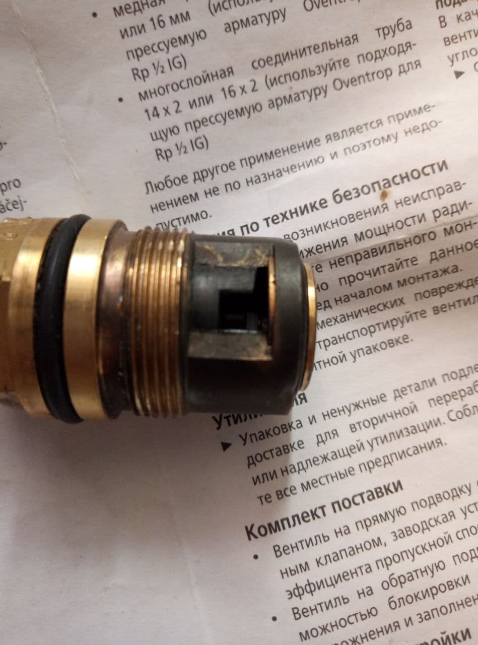

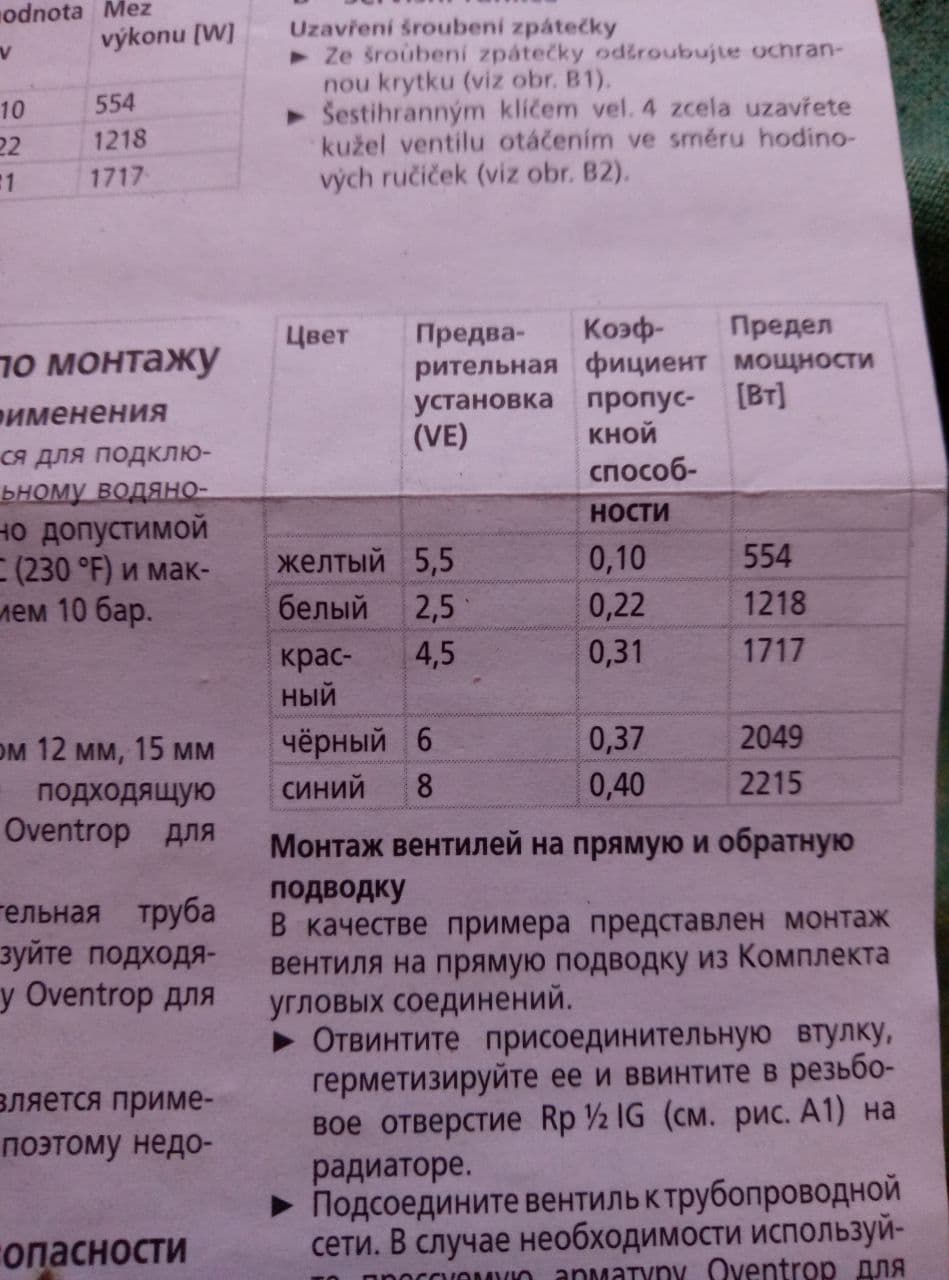

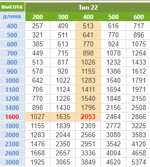

Здраствуйте,через полтора года решил разобратся с диким шумом радиаторов в районе входа(термоголовки). Насколько я понял,установили мне все термовентиля желтого цвета. 6 радиаторов керми 22,высота 60 длина х1-1200,х3-1400,х2-1600... Cудя по таблице должны были стоять другие цвета.. Вопрос:как правильно просверлить их?(мб есть видео гайд?)
