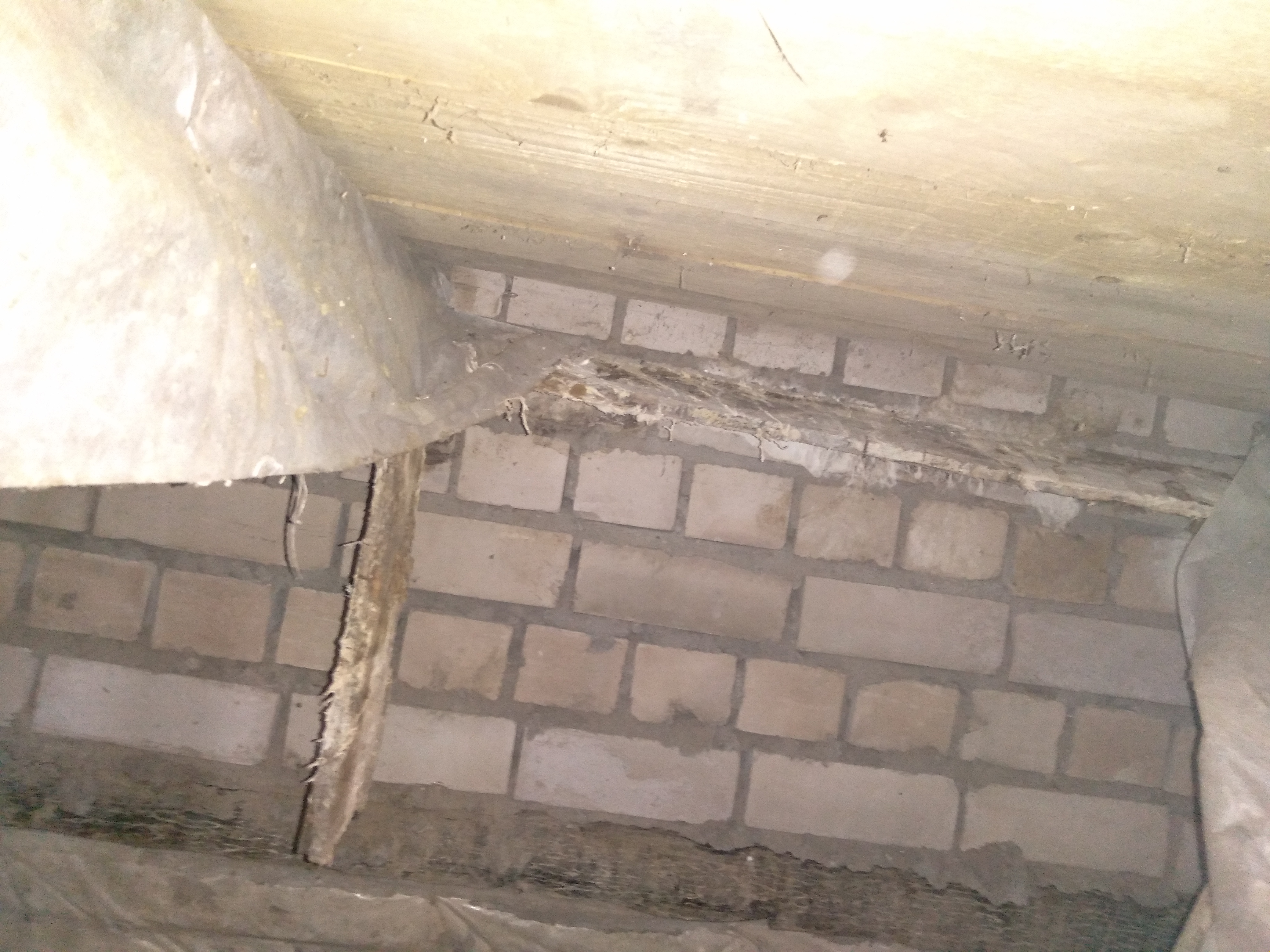

Дом 6на8, стена кирпич вокруг подполья. Внизу грунт. Сверху брус и доска 50. Высота подполья около 50-80 см. Меняется сгнивший без вентиляции пол - был подшит пароизоляцией и утеплен минватой. Доска 50 идеальная над пленкой, брус был в парнике ниже пленки сгнил в ноль.
Нужно сделать вентиляцию подполья. Какие отверстия, сколько, где пробивать?

Мишутк написал: Какие отверстия, сколько, где пробивать?
выстроить ходовую поляру преобладающей розы ветров ... обустроить с инжекционной стороны по отверстию в каждой стене размером 110.18мм обустроить с эжекционной стороны по отверстию в каждой стене размером 150.96мм забрать отверстия защитными элементами согласно габаритам возможных проникновителей ...
