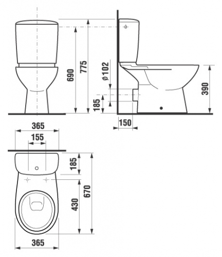

С какой целью картинка с габаритами унитаза? :)

BV, вот приложил чертеж, а если сделать так ...
  • сразу на выходе унитаза поставить Пвх колено на 45 с уклоном его вверх, а потом следующими уголками завернуть плавно вниз и в стояк, т.е. сделать отрицательный угол...высота гидрозатвора в унитазе по идее должна увеличится, и объем воды в самом унитазе тоже?///может и тяга за счет этого уменьшится...как думаете поможет??
