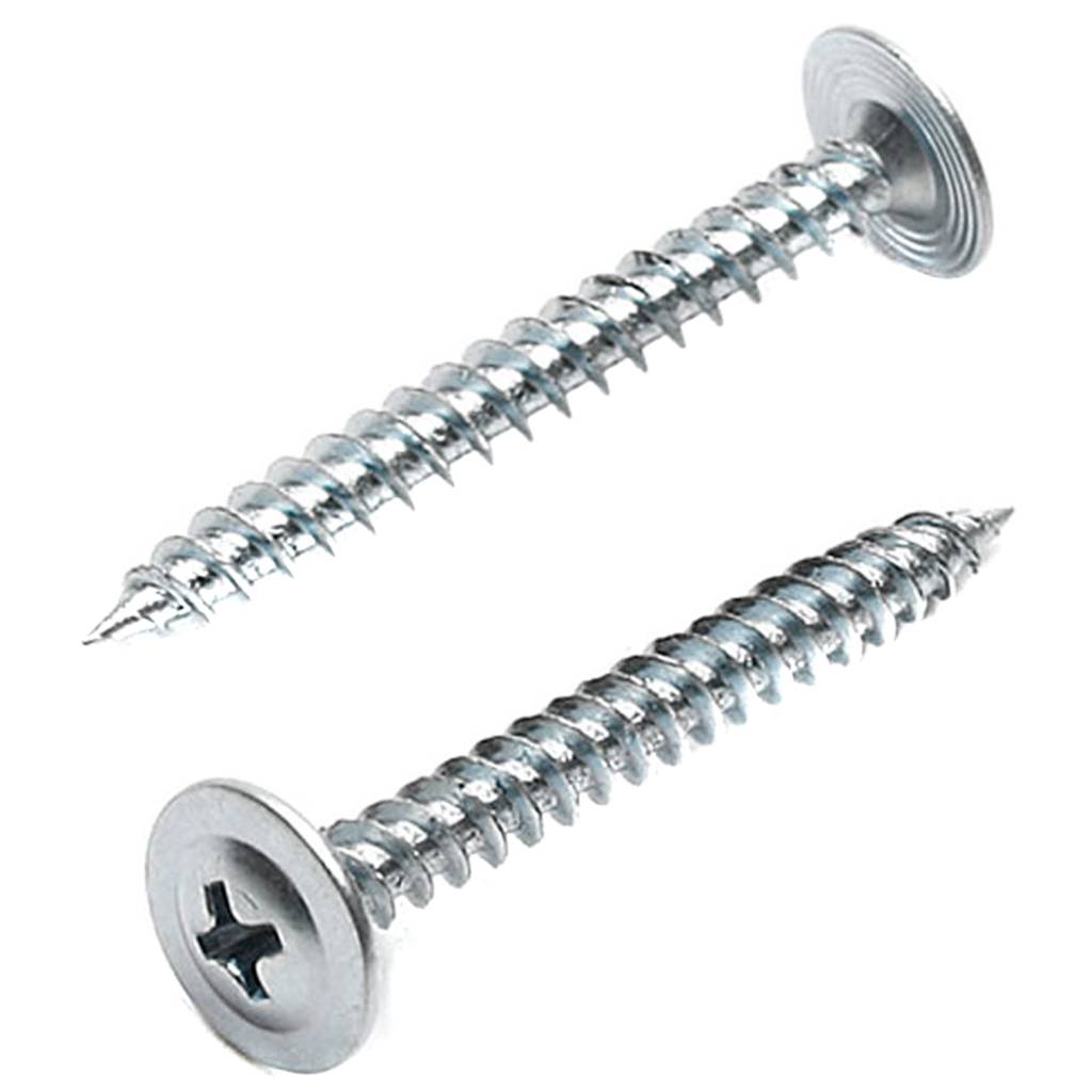

Здравствуйте! Можете пожалуйста подсказать, Делаю короб в туалете (для стояковых труб - от пола до потолка). Первый профиль уже прикрутила к стене,
использовала вот такие дюбеля с саморезами (6х40)
Но я немного волнуюсь по одному нюансу - у этих саморезов шапка 6 мм (у дюбеля пластмассовая шапка 12 мм) Я прикладываю профиль к стене и просверливаю отверстие в стене сверлом 6 мм сквозь профиль. Получается что профиль держится за счет пластмассовой шапки дюбеля.. (т.к шапка самореза 6 мм и отверстие в профиле 6 мм - без шапки дюбеля профиль бы просто бы упал с самореза)
Может мне нужно купить какие-то другие дюбеля\саморезы? или это нормально что они держаться за счет пластмассовой шапки?
У меня еще есть такие дюбеля\саморезы (тоже 6х40) они не лучше? или это тоже самое?
Стены бетонные + штукатурка ~1-3см цементно-известковая.

Siri93, нормально всё, такие дюбеля именно так и используют.
Siri93 написал: У меня еще есть такие дюбеля\саморезы
то же самое.

Siri93 написал: Может мне нужно купить какие-то другие дюбеля\саморезы?
Обязательно другие. Нормальные дюбели "морковки" и саморезы с пресс-шайбой.
Про "быстрые" дюбель-гвозди лучше забыть навсегда. У них крайне ограниченная область применения.

Скажите пожалуйста а как можно отличить эти "морковки" от других? По названию в магазине "Морковки" это тоже самое что "Дюбель универсальный" ?
А по внешнему виду - у него должны быть круговые ребра по всей длине?
т.е такие же как на моих дюбелях в конце - только по всей длине?
плюс у него должны быть "плавники" по всей длине?
А шапочка (большой бортик) должна быть? или если саморез с пресс-шайбой то шапка на дюбеле не нужна?
Ну а саморезы с пресс-шайбой любые подойдут такого типа да? (по металлу?)

Siri93 написал: А шапочка (большой бортик) должна быть? или если саморез с пресс-шайбой то шапка на дюбеле не нужна?
Если Вы крепите насквозь дюбелем - можно и с шапочкой. Если дюбель забивается отдельно в стену (особенно в кафель) - лучше без неё.
Siri93 написал: Ну а саморезы с пресс-шайбой любые подойдут такого типа да? (по металлу?)
Да именно такие.
Siri93 написал: По названию в магазине "Морковки" это тоже самое что "Дюбель универсальный" ?
Да, это то что нужно. Плавники особо ничему не мешают и не помогают, не принципиально.

dmitrovski, если бы.. я пока находила только безымянные :) завтра еще поищу похожу, думаю такие "морковки" как на картинке должны где-то быть. Но я попробовала выдернуть плоскогубцами из стены такой черный как у меня на картинке в первом посте - у меня сил не хватило :)

Siri93, если ваши дюбеля нормально держат, то на морковки не заморачивайтесь. Лучшее-враг хорошего.

Вот взяла такие, вроде правильно да? (а серые с болтами это я для крепления правил к стене взяла - чтобы бортики ванны на них упирались)
