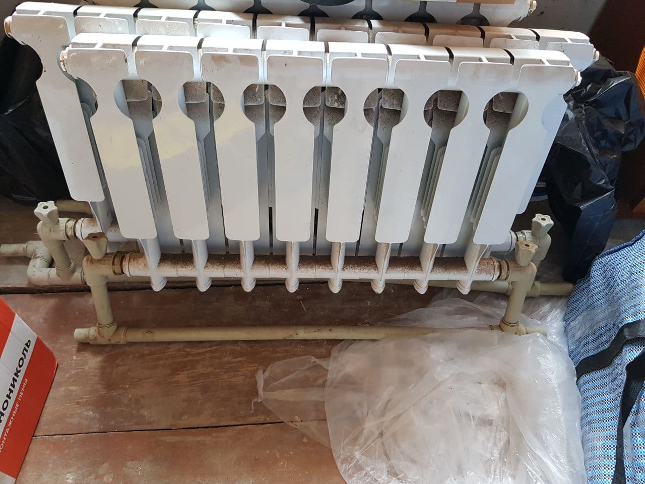

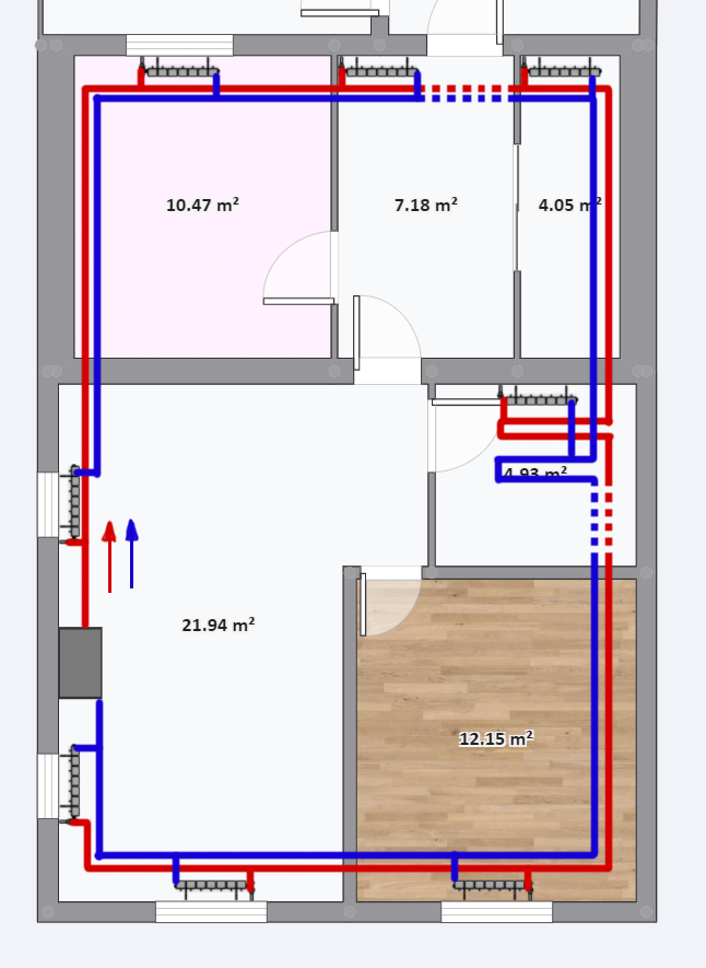

Добрый день, планирую переделать систему отопления, в связи с ремонтом и расширением помещения, была однотрубная с нижним подключением по контуру дома, планирую монтировать двухтрубную с диагональным подключением, есть нюансы в виде разных радиаторов: Межосевое расстояние 350 мм на 8 секций - 6 шт, на 10 секций - 1 шт Межосевое расстояние 500 мм на 6 секций - 1 шт. (радиаторы как на изображении)
Так же, где пунктир, планирую завести систему под пол и вывести обратно (район входной двери и ванная комната)
В остальном все на одной высоте. Система отопления – напольный газовый котел, циркуляционный насос.
Трубы – полипропилен.
Насколько жизнеспособна такая система?

У тихельмена бывают случаи опрокидывания циркуляции, поэтому лучше использовать тупиковую двухтрубку.

fillei, сделать тупиковую двухтрубку с двумя лучами и не искать себе проблем.

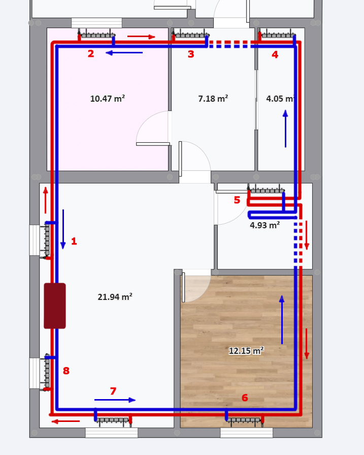

fillei, можно сделать "Тихельмана". Я это когда-то прикидывал: https://santechniki.com/viewtopic.php?p=463033#p463033

...Вопрос в том, готовы ли Вы использовать трубы бОльшего диаметра.

Торанага, Добрый день, насколько большего? Планировал 32 и 20 использовать. У меня там ошибка в рисунке, на ней не тихельман ни разу. ПОэтому приложу откорректированный вариант

fillei, если делать диагональное подключение подводкой Dу10, то для коллекторов потребуется Dу40 и Dу32.
Преимущество "попутки" в том, что она может работать безо всяких дросселей и балансировочников. Расход теплоносителя получается максимально возможным.

Dу40 - около 18 метров.

fillei, петля Тихельмана была как-то оправданна в эпоху тотального отсутствия балансировочной арматуры. Подключили стальными голыми трубами чугунину - и оно работает. Сейчас - то зачем этого динозавра ваять?

Mazayac, как раз из-за отсутствия теоретической необходимости в балансировочной арматуре) Ну а двухтрубная тупиковая насколько надежна и удобна? Получается два плеча по 4 радиатора и каждый нужно регулировать? Ей, я так понимаю, как раз без разницы отличия в радиаторах, настраивается балансировочными кранами?

12.08.2021 в 13:10:59
